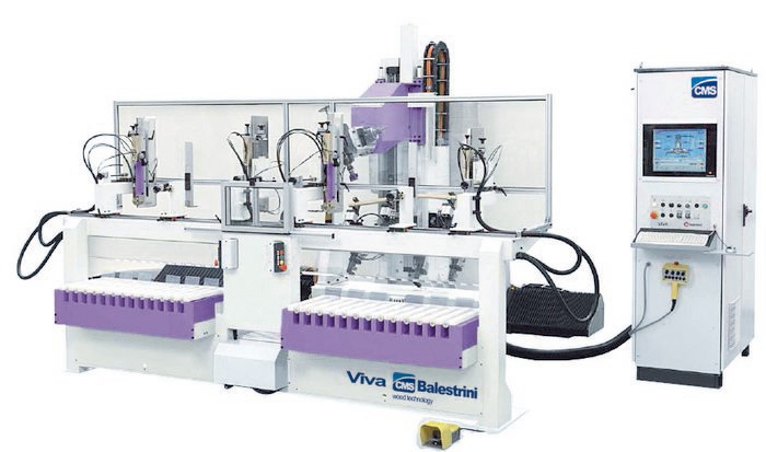

Пятикоординатный обрабатывающий центр VIVA
Пятикоординатный обрабатывающий центр разработан для формирования шипов, зарезки проушин, торцевания, пазования деталей из массивной древесины. Все операции производятся за одну установку, что обеспечивает высокую производительность и точность обработки. Автоматические загрузочные устройства минимизируют вмешательство оператора в процесс работы машины.

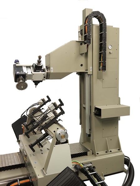

Направляющие скольжения для продольного перемещения (Y) вращающихся рабочих столов, собраны на основании станины обрабатывающего центра. Также, на основании станины смонтирована колонна, на которой на поперечной консоли расположена рабочая голова, которая перемещается вертикально по оси (Z), а также вращается вокруг оси (В).
Тележка поперечного перемещения (X) расположена на направляющих, идущих вдоль станины. Эта тележка несет вращающийся рабочий стол (A). Вращение, продольное и поперечное перемещение стола, в комбинации с вертикальным перемещением и вращением рабочего узла создают интерполированное перемещение, необходимое для обработки. Скольжение по осям обрабатывающего центра осуществляется с помощью двигателей без щеток по винтовым парам и линейным направляющим STAR с подшипниками.

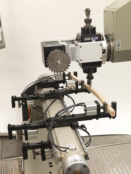

Двигатели, установленные на рабочей голове 5 координатного обрабатывающего центра, развивают максимальный момент при 14 000 об/мин. Максимальная мощность сохраняется до 18 000 об/мин. Все двигатели оснащены принудительной системой воздушного охлаждения, чтобы сохранять оптимальный режим работы во всем диапазоне оборотов.
Инвертор контролирует скорость вращения (которая находится в диапазоне от 1 500 до 18 000 об/мин) в соответствии с программой заданной ЧПУ; Электрошпиндели могут вращаться в обоих направлениях.  По запросу, на пятикоординатный обрабатывающий центр может быть установлен второй инвертор, позволяющий сэкономить 5-7 секунд между операциями смены инструмента.
