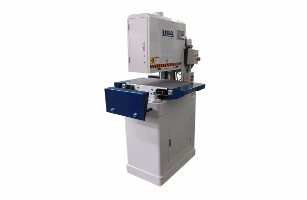

Назначение
Шлифовальные станки предназначены для использования на предприятиях и мастерских по производству столярно-строительных изделий, дверей из массива, клееного мебельного щита, изделий из древесины, мебели.
Особенности
  • Регулируемая скорость подачи транспортерной ленты;
  • Консольная конструкция шлифовального узла;
  • Низкое потребление электроэнергии.
Конструктивные особенности
Консольная конструкция шлифовального узла позволяет осуществлять обработку заготовок различной ширины (шире зоны шлифования).
Транспортерная лента осуществляет равномерную подачу заготовок в рабочую зону.
Регулируемая скорость подачи гарантирует получение оптимального качества шлифования на различных видах обрабатываемых заготовок.
Рукоятка регулировки шлифовального узла на необходимый размер заготовки.
Шкала с флажком для выставления необходимого значения шлифования.
Шлифовальный узел оборудован двумя прижимными роликами, гарантирующими качественную обработку, заготовки шлифовальным валом.
Маховик натяжения шлифовальной ленты.
Копмлект ЗИП для запуска и обслуживания станка.
