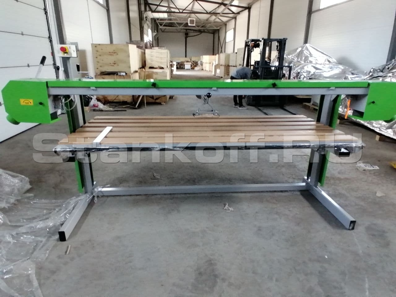

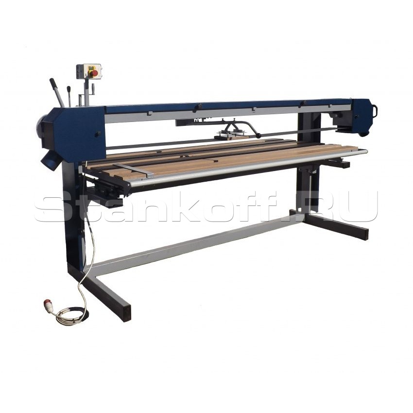

Станок ленточно-шлифовальный ШЛПС-6РМ
Предназначен для шлифования плоских поверхностей щитовых деталей из массивной древесины и мебельных щитов, в том числе облицованных шпоном и покрытых полиэфирным лаком узкой шлифовальной лентой на подвижном столе с утюжком. Это универсальный многофункциональный станок с механическим механизмом подъема рабочего стола для чистовой обработки материалов.
Применяется при производстве дверей, окон, лестниц, мебельного щита, стульев, столов, корпусной мебели, элементов мягкой мебели, любой столярной продукции.
Преимущества
  • Надежный каркас ленточно-шлифовального станка, состоящий из сварной стальной рамы;
  • Специальная конструкция станины позволяет обрабатывать щитовые детали неограниченной длины;
  • Разборная конструкция весьма удобна для транспортировки к месту установки;
  • Возможность поворота шлифовального узла под углом 90° позволяет использовать станок как кромкошлифовальный;

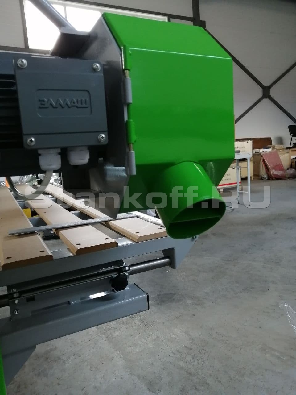

  • Станок оснащен полностью продуманной схемой подключения к устройству вытяжки через вытяжки на колесах ленты.
Схема обработки

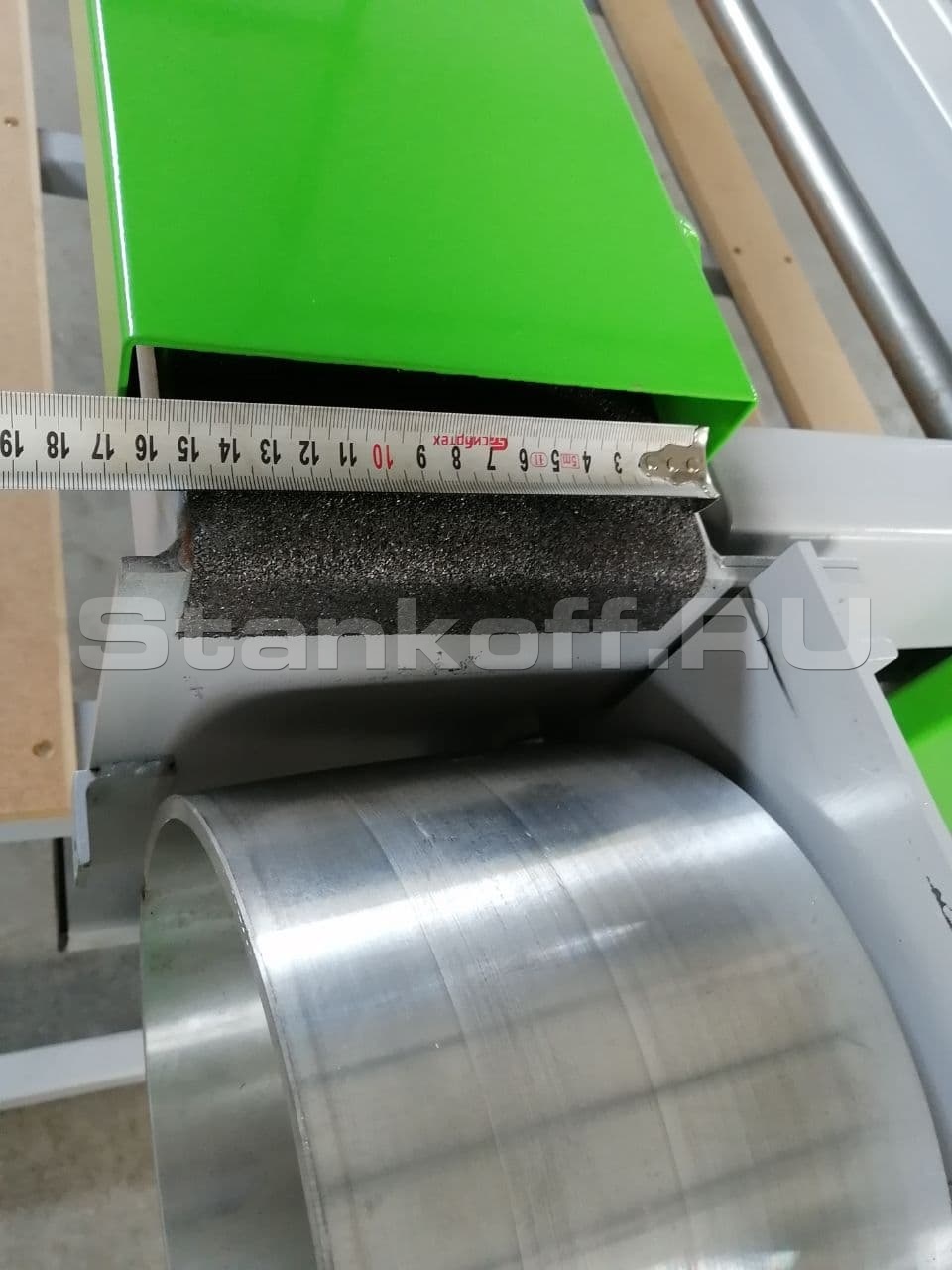

Принимаемый утюжок
Принимаемый утюжок
Конструкция прижимного утюжка позволяет перемещать его относительно заготовки без усилий, за счет круглой направляющей, трех пар подшипников и системы противовеса.

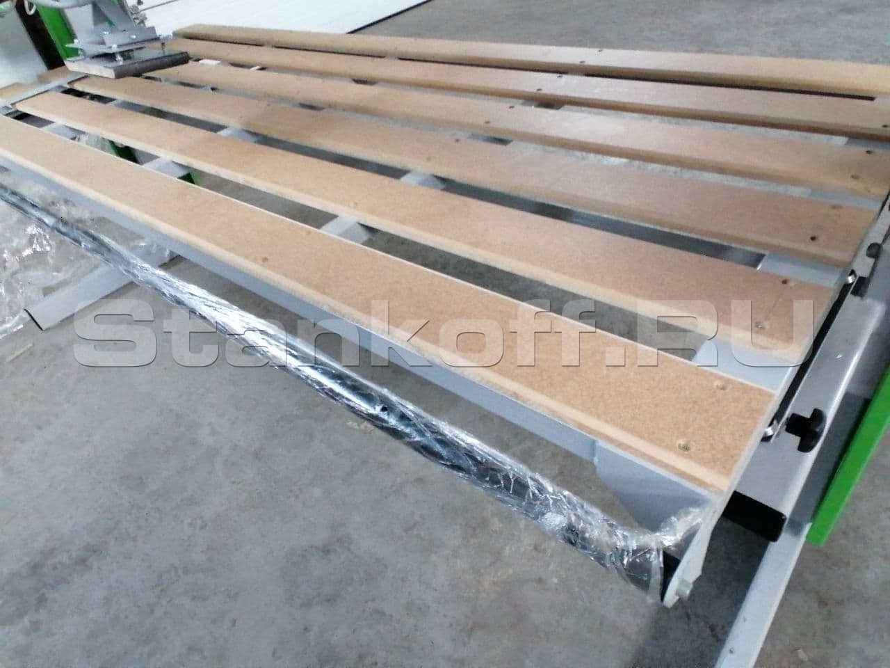

Система ручного подъема – опускания стола, с помощью цепи. (Опция: моторизированный подъем подвижного стола. При этом оператор станка поднимает / опускает стол с заготовкой не вручную, а нажатием кнопки.)

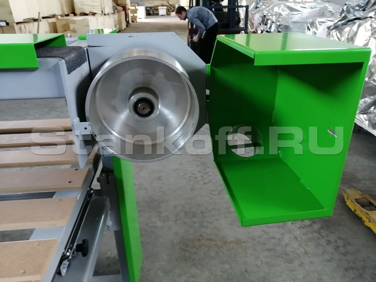

Привод ленты
Привод ленты

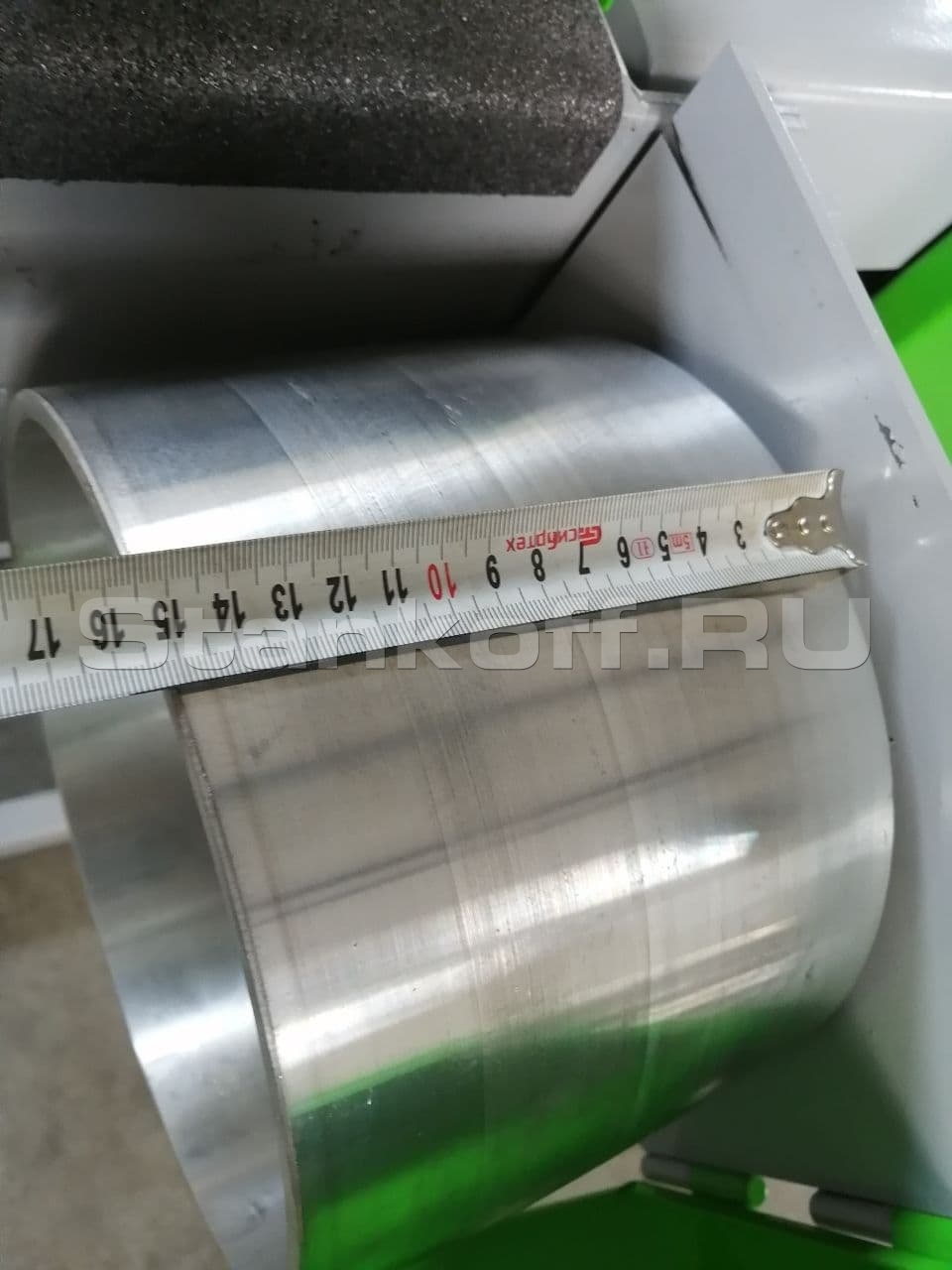

Облегченная конструкция шкивов с механической системой натяжения шлифовальной ленты. В комплект поставки входит одна шлифовальная лента для настройки и регулировки станка.

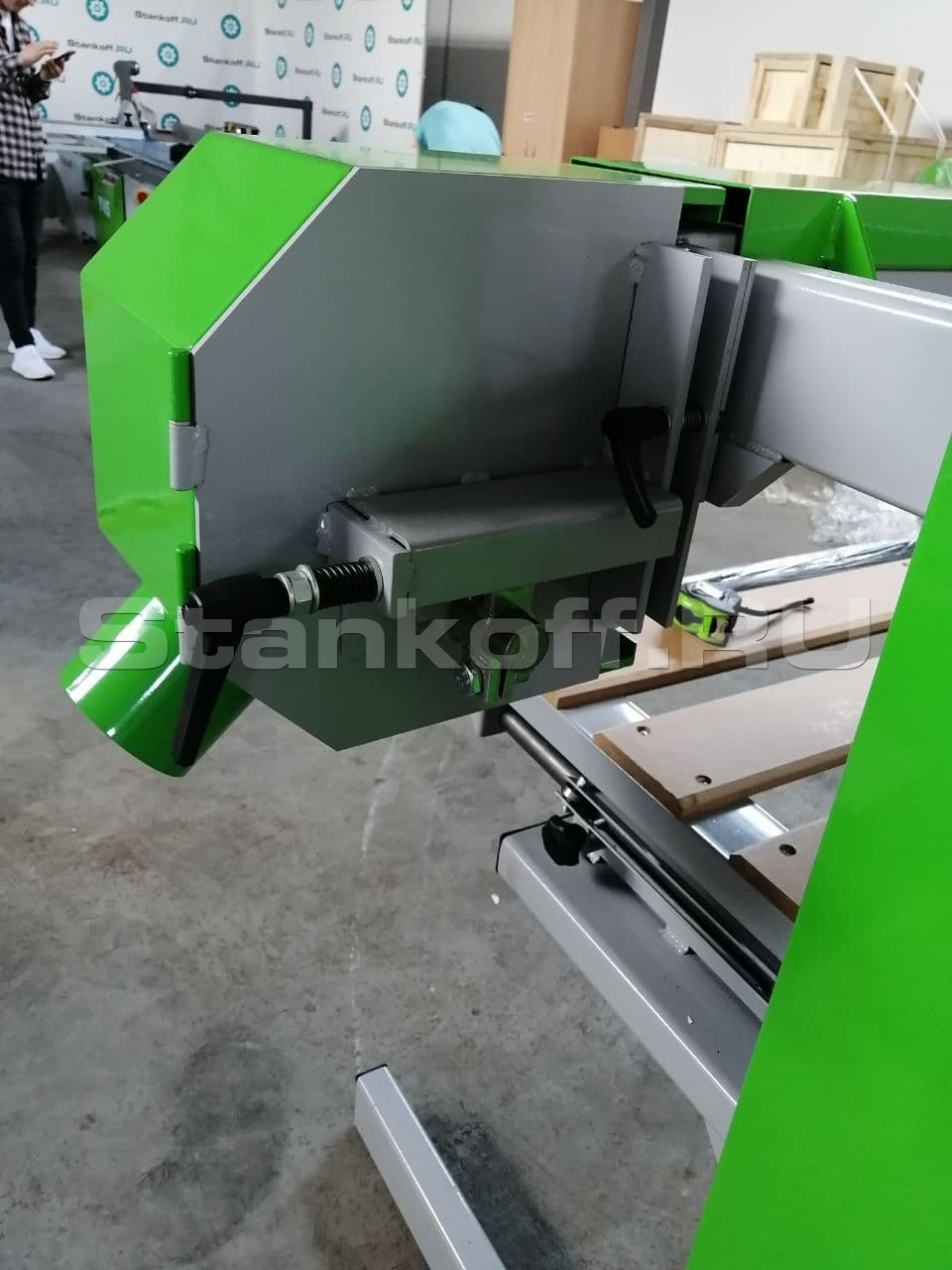

Наклон шлифовального узла
Наклон шлифовального узла. Есть два фиксированных положения – горизонтально и вертикально. Вертикальное вращение шлифовальной ленты делает из станка кромкошлифовальный.

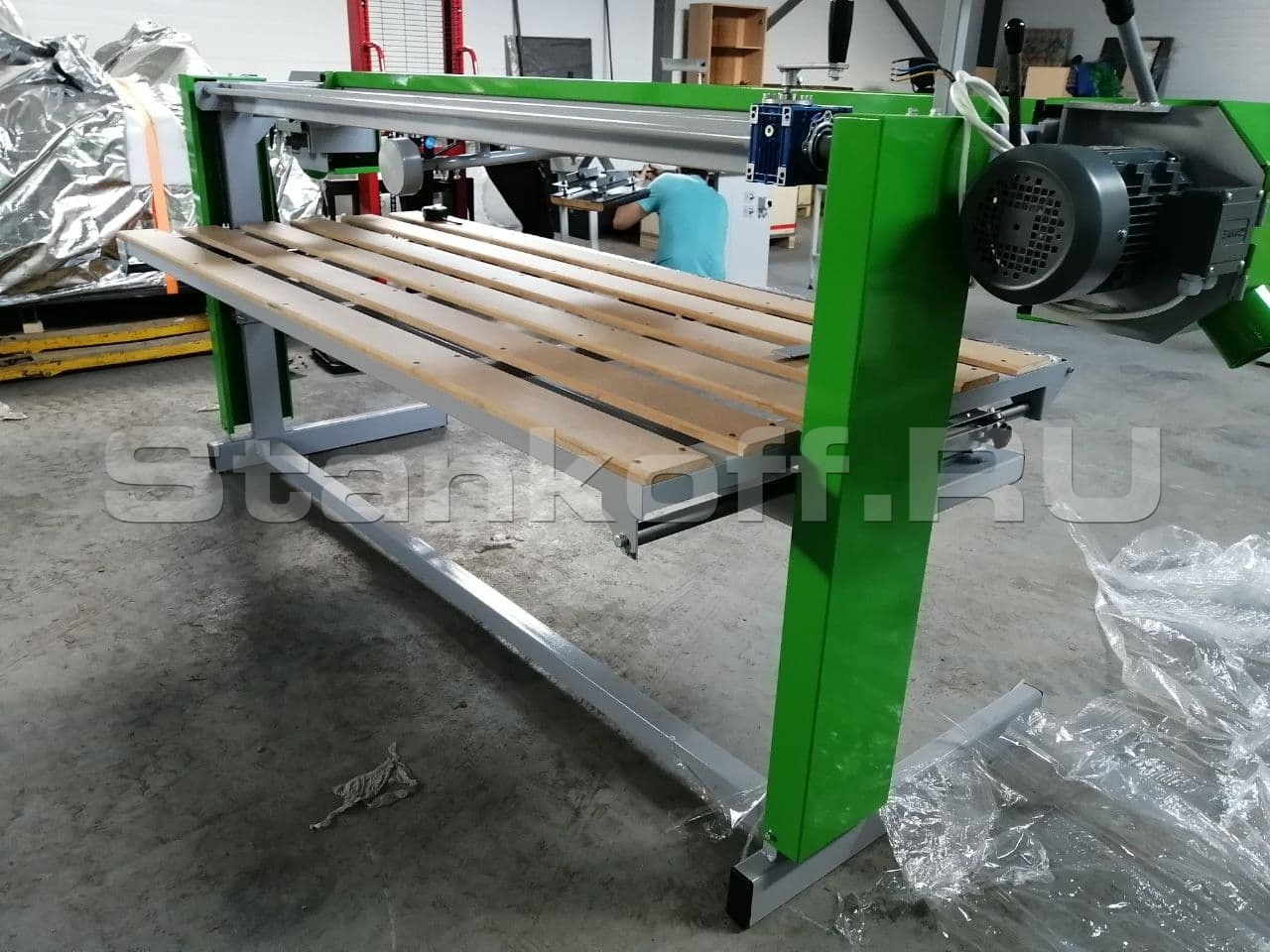

Конструкция станка
1. Корпус станка (рама)
2. Балка станка
3. Кожух левой части балки
4. Кожух правой части балки
5. Патрубки для вытяжки
6. Панель управления
7. Вес для прижимной подушки
8. Прижимная подушка
9. Рабочий стол
10. Механизм подъема стола

Диаметр шкива, мм
240

Ширина шлифовальной ленты, мм
150
