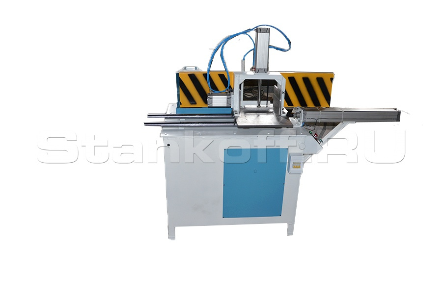

Шипорезный станок (шип-проушина) ШС-П3М
Станок предназначен для нарезания шипа и проушины (ящиков и других изделий).
