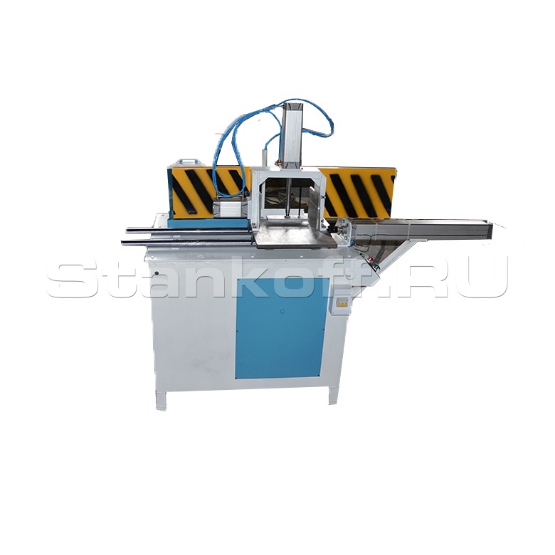

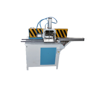

Шипорезный станок (шип-проушина) ШС-П3
Станок предназначен для нарезания шипа и проушины (ящиков и других изделий).
Автоматически выполняемый цикл
  • Прижим пакета заготовок;
  • Нарезка шипа на торце пакета заготовок;
  • Возврат стола в исходное положение.
Функции оператора
  • Загрузка пакета заготовок;
  • Запуск автоматического цикла;
  • Переворачивание пакета заготовок;
  • Повторный запуск цикла.
Ширина пакета заготовок, ммдо 250
Высота пакета заготовок, ммдо 120
Длина заготовки, мм200-800
Длина заготовки с приставным столом, ммдо 2000-3000
Частота вращения шпинделя, об/мин4500
Мощность привода шпинделя, кВт5,5
Посадочный диаметр фрезы, мм40
Наружный диаметр фрезы, мм160
Скорость подачи стола, м/мин2,5-15
Расход воздуха, л36
Габаритные размеры, мм1640х825х1350
Масса станка, кг450
