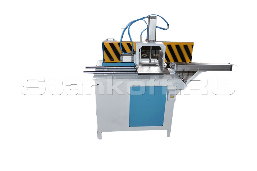

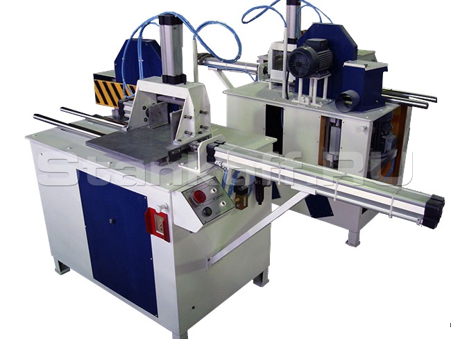

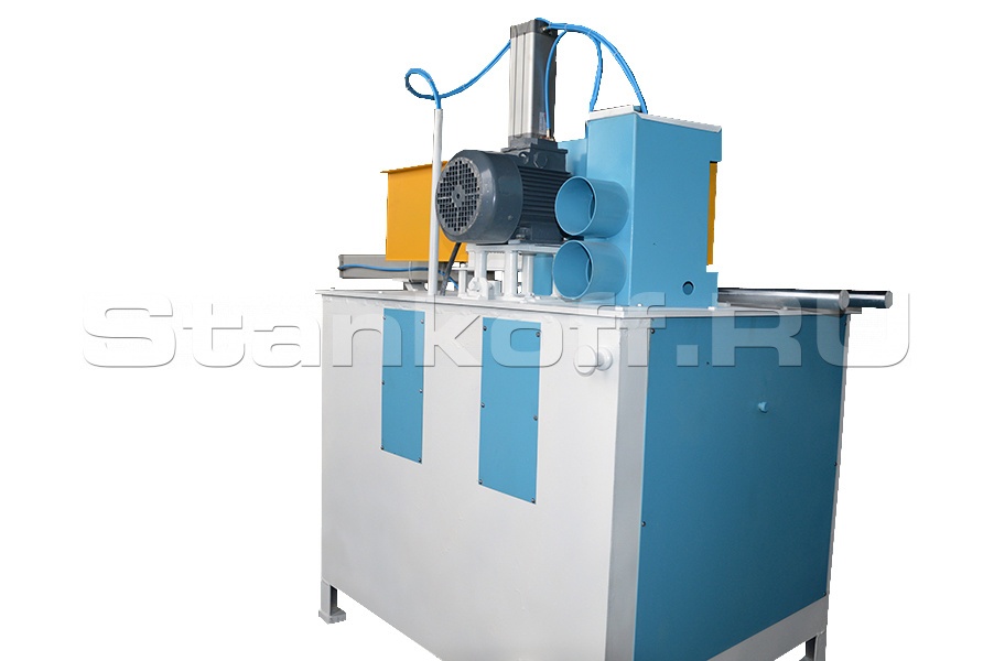

Шипорезный станок (шип-проушина) ШС-П3М 250 мм
Станок предназначен для нарезания шипа и проушины (ящиков и других изделий).
Автоматически выполняемый цикл
  • Прижим пакета заготовок;
  • Нарезка шипа на торце пакета заготовок;
  • Возврат стола в исходное положение.
Функции оператора
  • Загрузка пакета заготовок;
  • Запуск автоматического цикла;
  • Переворачивание пакета заготовок;
  • Повторный запуск цикла.
Ширина пакета заготовок, ммдо 280
Высота пакета заготовок, мм20-250
Длина заготовки, мм200-800
Длина заготовки с приставным столом, мдо 2-3
Давление в пневмосети, бар5-10
Частота вращения шпинделя, об/мин4500
Мощность привода шпинделя, кВт7,5
Диаметр фрезы, мм160
Посадочный диаметр фрезы, мм40
Скорость подачи стола, м/мин2,5-15
Расход воздуха, л56
Габаритные размеры, мм1700х965х1565
Масса станка, кг640
Данный станок не укомплектован подрезной пилой
По согласованию с заказчиком станок может быть укомплектован приставным столом при длине обрабатываемой заготовки более 800мм.
