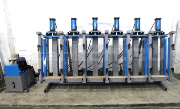

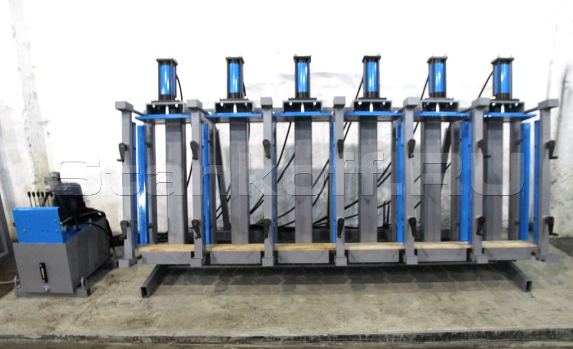

Пресс гидравлический паркетный SL250-3PK(5)
Предназначен для вертикального склеивания досок, в том числе изготовления паркетной доски, шириной до 250 мм
Основное исполнение пресса предусматривает
  • гидравлический прижим и удерживание заготовок в сжатом состоянии;
  • выравнивание и поджатие заготовок фронтальными съемными прижимами ;
  • самоустанавливающиеся прижимные башмаки механизмов сжатия;
  • регулируемые (в зависимости от ширины склеиваемой заготовки) задние упоры;
  • раздельное управление каждым силовым гидроцилиндром
Конструктивные преимущества пресса
  • возможность регулировки нижних (опорных) пяток , обеспечивающих их установку по плоскости практически «в ноль», что особенно важно при склеивании твердых пород, и частности, паркетной доски.
  • оптимизация гидросистемы и применяемых гидрокомпанентов исключает перегрев даже в условиях «тяжелого» режима работы;
  • ремонтопригодность обеспечена применением гидрокомпонентов широко используемых на отечественном рынке;
  • наличие сертификата соответствия;
  • положительные многочисленные отзывы покупателей;
  • многолетний опыт предприятия-производителя в разработке гидравлических прессов, гидростанций, гидроцилиндров и т.п.
Принцип работы
Оператор набирает пакет из заготовок с предварительно нанесенным клеем, далее устанавливает фронтальные прижимы. Процесс прессования начинается после включения оператором вертикальных гидроцилиндров,  обеспечивая тем самым равномерное распределение нагрузки на заготовки.
Конструктивные особенности
Все рабочие поверхности обработаны для повышения точности. Все блоки гидравлики снабжены системой устойчивости к высокому давлению и протеканию.
Механические фронтальные прижимы удобно и быстро устанавливаются и зажимают пакет на необходимое усилие.
Гидростанция оснащена двухпоточным насосным агрегатом, что обеспечивает регулировку усилия гидроцилиндров, позволяет разделять пресс на несколько зон склеивания.
Технические характеристики пресса гидравлического паркетного SL250-3PK(5)
— длина изделия мах, мм 3040
— ширина изделия мах, мм 250
Высота пакета не более,  мм 1000
Количество вертикальных гидроцилиндров, шт: 6
Количество съемных фронтальных прижимов 5
Усилие главного гидроцилиндра, кг 1000-12000
Усилие фронтального прижима, кг 0-2000
Мощность двигателя гидравлического насоса, кВт 4,0
Давление в главной магистрали, бар 110
Габаритные размеры, мм:
— длина
— ширина
— высота
3200
1570
1850
Масса, кг 1570
