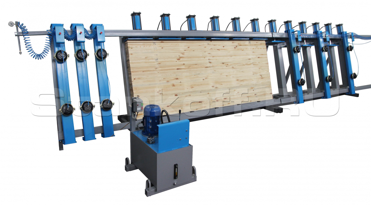

Предназначен для высококачественного склеивания строительного и оконного
бруса, стропильных конструкций, ламелей, балок. Равномерно распределяет
усилие по плоскости прессования, обеспечивает высокое качество клеевого
шва.
Схема обработки
Применяется на предприятиях и цехах по производству строительного и
оконного бруса, столярно-строительных изделий, предприятиях по
изготовлению деревянных конструкций, сборных домов, зимних садов,
каркасного домостроения, а также элементов отделки и т.д.
Отличительные особенности

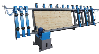

Пневматические откатные фронтальные прижимы.
Принцип работы
Оператор набирает пакет из заготовок с предварительно нанесенным клеем,
далее устанавливает фронтальные прижимы. Процесс прессования начинается
после включения оператором вертикальных гидроцилиндров работающих от
установленного на пресс гидронасоса, обеспечивая тем самым равномерное
распределение нагрузки на заготовки.
