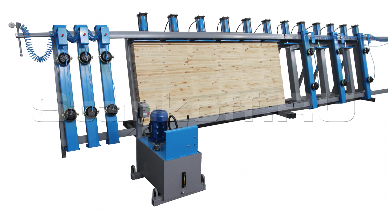

Предназначен для высококачественного склеивания строительного и оконного
бруса, стропильных конструкций, ламелей, балок. Равномерно распределяет
усилие по плоскости прессования, обеспечивает высокое качество клеевого
шва.

Пневматические откатные фронтальные прижимы.
Принцип работы
Оператор набирает пакет из заготовок с предварительно нанесенным клеем,
далее устанавливает фронтальные прижимы. Процесс прессования начинается
после включения оператором вертикальных гидроцилиндров работающих от
установленного на пресс гидронасоса, обеспечивая тем самым равномерное
распределение нагрузки на заготовки.

| Технические характеристики пресса гидравлического SLH250-6GRP | |
| - длина изделия мах | 6140 |
| - ширина изделия мах, мм | 250 |
| Высота пакета, мм | 1250 |
| Количество гидроцилиндров, шт: | 12 |
| Количество откатных фронтальных прижимов | 6 |
| Усилие главного гидроцилиндра, кг | Регулируемое, 1000-10000 |
| Мощность гидравлического насоса, кВт | 4 |
Габаритные размеры, мм: |
| Масса, кг | 2800 |
