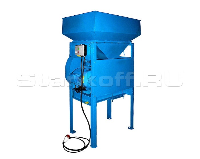

Плющилка зерна ПЗ-1
Предназначена для плющения различных видов фуражного зерна и получения сыпучего сырья и комбикорма (при использовании в линии). Возможна обработка как сухого так и влажного зерна (для силосования после внесения консерванта).
Зерно, проходя через вальцы, давиться, в результате получаются хлопья толщиной 0,8-1,5 мм. Толщина регулируется изменением зазора между вальцами.

Технические характеристики плющилки зерна ПЗ-1
Тип стационарная
Производительность, тонн в час до 1,5
Мощность, кВт 4
Рабочие органы вальцы
Межвальцовый зазор, мм 0,1…4
Окружная скорость вальцов, м/с 6…8
Ширина вальцов, мм 150
Диаметр вальцов, мм 270
Емкость бункера, л 250
Габаритные размеры, мм 1000х720х1800
