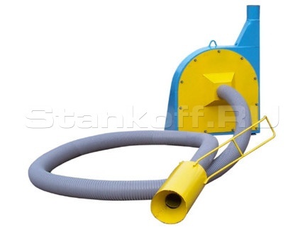

Пневматический перегружатель зерна ПП-1
Пневматический перегружатель предназначен для транспортирования зерна и сыпучих материалов. Перегружатель работает от сети переменного тока напряжением 380 В.
Особенности перегружателя
  • простая конструкция, легкое и безопасное обслуживание;
  • большая производительность и стойкость;
  • возможность пневматического транспортирования:
    • подача до 10-15 м,
    • подъем до 5м;
  • в широком масштабе возможность встраивания в технологическую линию.
Принцип работы
Материал предназначенный для перегрузки поглощается инжектором 4 из бункера, емкости, бурта, прицепа и направляется гибким всасывающим шлангом 5 в перегружатель. Далее материал выбрасывается ротором вентилятора в выпускной патрубок и дальше гибким напорным трубопроводом 6 транспортируется в бункер.
