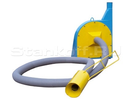

Пневматический перегружатель зерна ПП-2
Пневматический перегружатель предназначен для транспортирования зерна и сыпучих материалов. Перегружатель работает от сети переменного тока напряжением 380 В.
Особенности перегружателя
  • простая конструкция, легкое и безопасное обслуживание;
  • большая производительность и стойкость;
  • возможность пневматического транспортирования:
    • подача до 10-15 м,
    • подъем до 5м;
  • в широком масштабе возможность встраивания в технологическую линию.
Принцип работы
Материал предназначенный для перегрузки поглощается инжектором 4 из бункера, емкости, бурта, прицепа и направляется гибким всасывающим шлангом 5 в перегружатель. Далее материал выбрасывается ротором вентилятора в выпускной патрубок и дальше гибким напорным трубопроводом 6 транспортируется в бункер.
Технические характеристики перегружателя зерна ПП-2
Установленная мощность, кВт 18,5
Производительность, кг/ч (по пшенице, при влажности не более 18%) До 3500
Расстояние подачи 10
Высота подъема 4
Количество обслуживающего персонала, чел 1
Габаритные размеры, мм, не более 740 х 650 х 1110
Масса кг, не более 260
Комплектность
  • инжектор - 1 шт.
  • всасывающий шланг - Д = 100 мм, L = 10 м
  • напорный шланг - Д = 127 мм, L = 3,75 м
