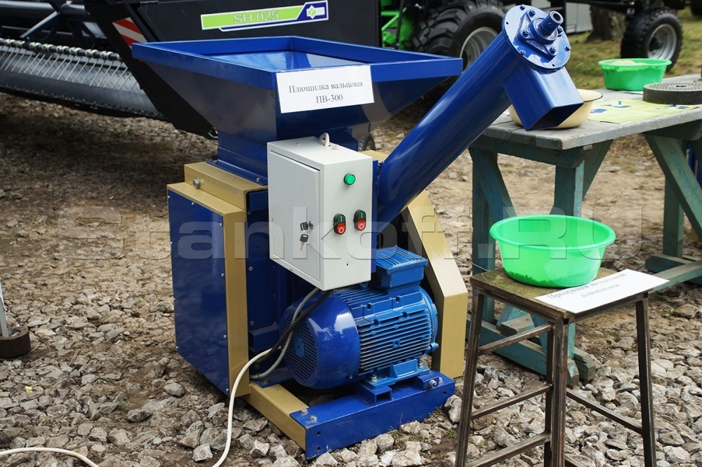

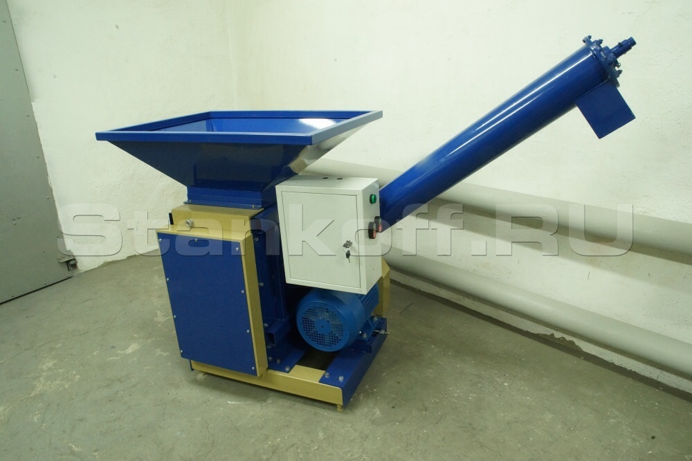

Технические данные:
  • Производительность: 1,5 – 2  т/ч
  • Привод: 7,5 кВт

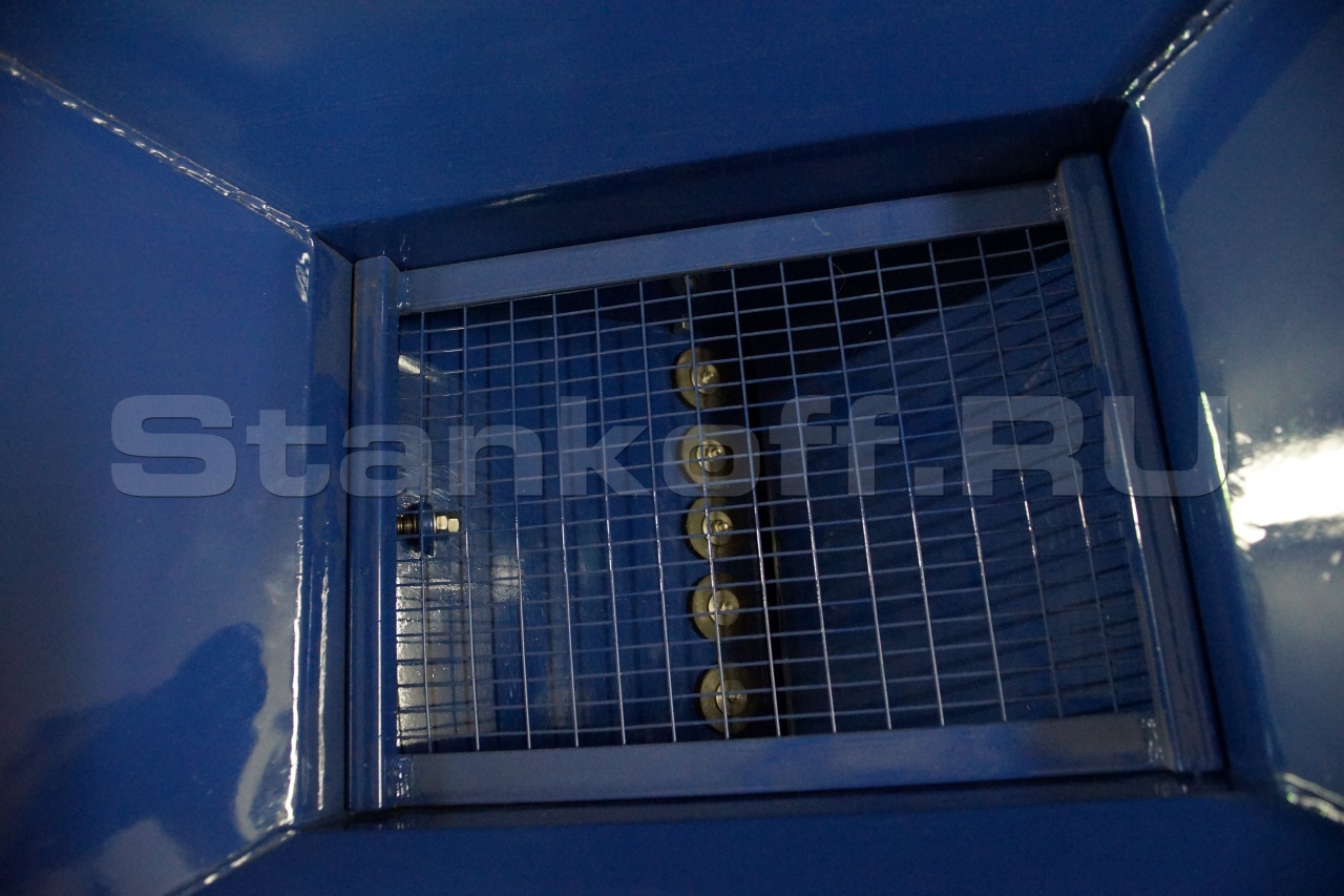

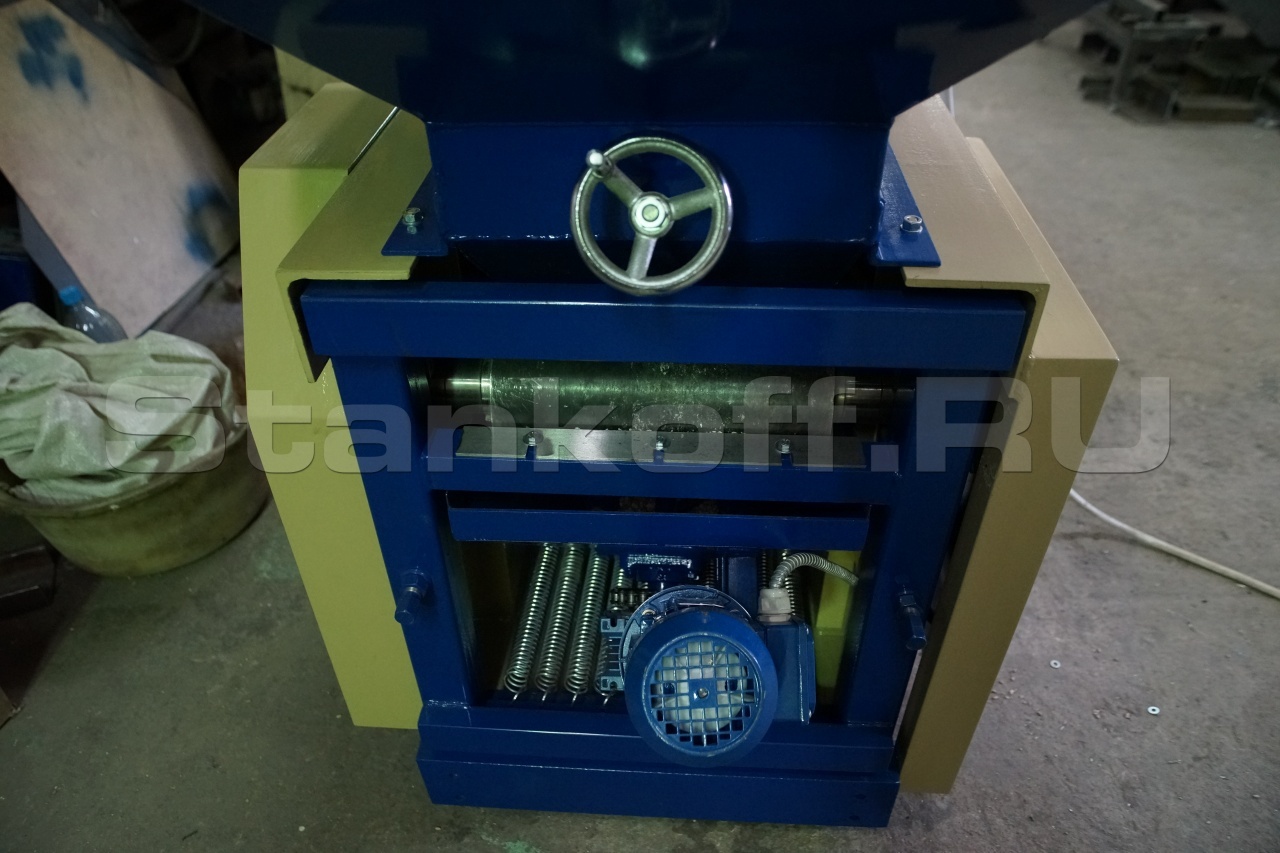

  • Регулируемый питающий валец
  • Вальцы: – Длина 300 мм Диаметр: 160 мм.   Материал: спец. сталь ШХ – 15 подшипниковая. Закалка 61-65 ед.
  • Простая регулировка межвальцового зазора
  • Магнитный сепаратор тяжеловесных частиц

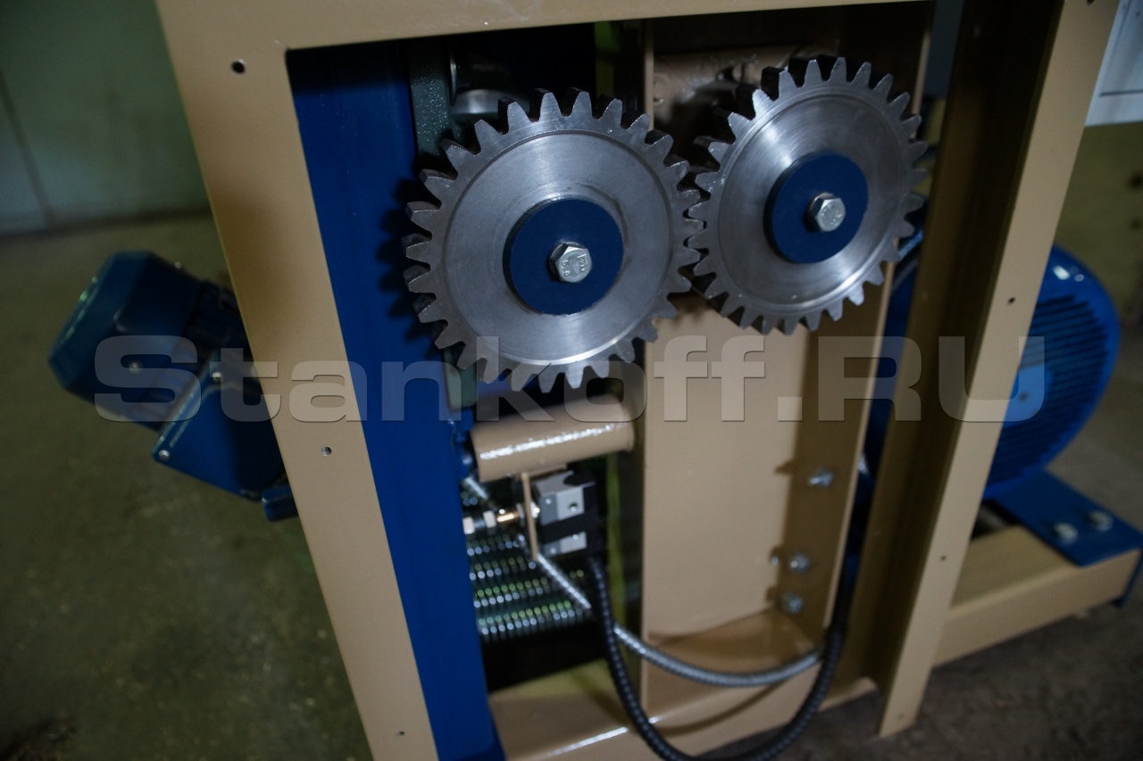

Привод:
  • Двигатель с клиноременным приводом
  • Надёжный, не требует частого сервисного обслуживания
  • Очень просто отсоединяется при смене вальцов
Габаритные размеры:
  • Длина 1950 мм х Ширина 680 мм х Высота 1250 мм
  • Вес 350 кг
