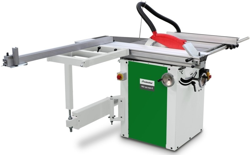

Форматно-раскроечный станок FKS 315-1500E
  • Надежный и точный форматно раскроечный станок с подвижной кареткой, чугунным столом, параллельным и телескопическим поворотным упорами, точной регулировкой пильного диска.
  • Точная и жесткая конструкция с высококачественной подвижной кареткой, рассчитанной на большие нагрузки.
  • Массивный стол из серого чугуна гарантирует отсутствие вибрации и высокое качество распила.
  • Поворотный на угол от -45° до +45° телескопический упор.
  • Точный наклон пильного диска на угол от 0°до 45°, производится зубчатым механизмом с маховиком и шкалой.
  • Регулирование пильного диска по высоте с помощью маховика на передней панели.
  • Большой центральный разъем для подключения пылеотсоса Ø 100 мм.

Регулировка пильного диска
Точный наклон пильного диска на угол от 0° до 45°, производится зубчатым механизмом с поворотной ручкой и шкалой
Параллельный упор
Параллельный упор
Большой алюминиевый параллельный упор с круглой направляющей и тонкой регулировкой

  • Телескопический упор
  • Параллельный упор
  • Удлинитель стола
Электропитание
Электродвигатель 3,0 кВт / 380 В / ~50 Гц
Станочные данные
Диаметр пильного диска 315 мм
Макс. размер реза 90° / 45° 100 / 75 мм
Макс. ширина раскроя 940 мм
Наклон пильного диска 0° - 45°
Длина пропила 1370 мм
Число оборотов 4250 об/мин
Рабочий стол
Размер стола (Д х Ш) 350 х 760 мм
Удлинение стола 350 х 500 мм
Габаритные размеры
Диаметр патрубка пылеотсоса внутр. Ø40 мм / внеш. Ø100 мм
Масса станка 194 кг
