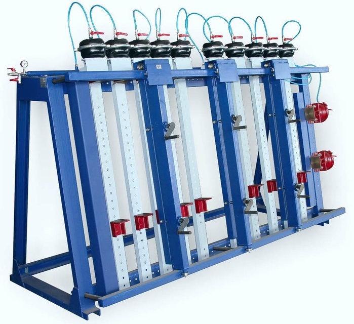

Станок предназначен для склеивания мебельных щитов и рамных конструкций, таких как дверные полотна, коробки и мебельные фасады. Вайма имеет прочную сварную конструкцию рамного типа, на которую устанавливаются вертикальные навески, а также пневматические фронтальные прижимы и боковой упор. Рабочая зона оборудования легко настраивается за счёт перемещения вертикальных стоек, бокового упора и переставляемых фрезерованных прессовых площадок. Раздельное управление вертикальными и горизонтальными прижимами осуществляется шаровыми кранами. Кроме того, станок оснащён манометром, контролирующим входное давление в магистрали. Конструкция направляющих фронтальных прижимов спроектирована таким образом, чтобы можно было перемещать все фронтальные прижимы по всей длине рабочей зоны пресс-ваймы.

Усилие пневмокамеры до 1540 кг, суммарное усилие ваймы в вертикальной оси до 15 400 кг. Удельное усилие до 6,4 кг/кв. см при толщине пакета 100 мм и длине 2400 мм, до 12,8 кг/кв. см при толщине пакета 50 мм и длине 2400 мм. Ход штока пневмокамеры – 75 мм.

Рама
Рама
Представляет собой жесткую сварную конструкцию с возможностью установки дополнительных вертикальных прижимов.
Усиленная балка с двумя перемещающимися горизонтальными прижимами
Обеспечивают фиксирование изделий на балке, предотвращая их смещение или падение во время укладки. Шаг перестановки прижимов составляет 50 мм, что позволяет точно регулировать положение прижимов в зависимости от размеров и формы укладываемых изделий.

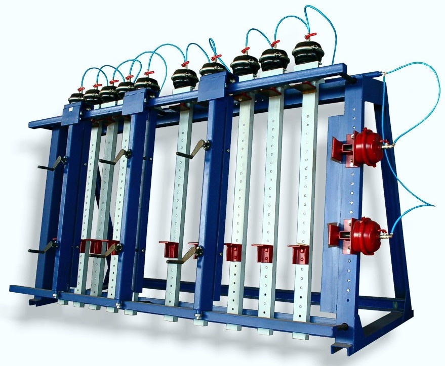

Балка-упор
Балка-упор
Балка изготовлена из прочной стальной трубы размером 100х100 мм, толщина стенки составляет 4 мм, что придаёт балке дополнительную жесткость и долговечность. Шаг перестановки составляет 50 мм, обеспечивая гибкость и точность настройки для различных задач.

Фронтальные прижимы
Фронтальные прижимы
Перемещаются на стальных подшипниках по направляющим, позволяя точно регулировать их положение в зависимости от размеров и формы заготовок.
Шток пневматического прижима
Мощный шток пневматического прижима позволяет точно регулировать прикладываемое давление, что важно для обеспечения равномерного прижима и предотвращения деформации заготовок.
Фронтальные прижимы
Фронтальные прижимы
В станке используется три фронтальных прижима, что обеспечивает равномерное распределение давления и надежную фиксацию заготовок на всей рабочей длине станка.
