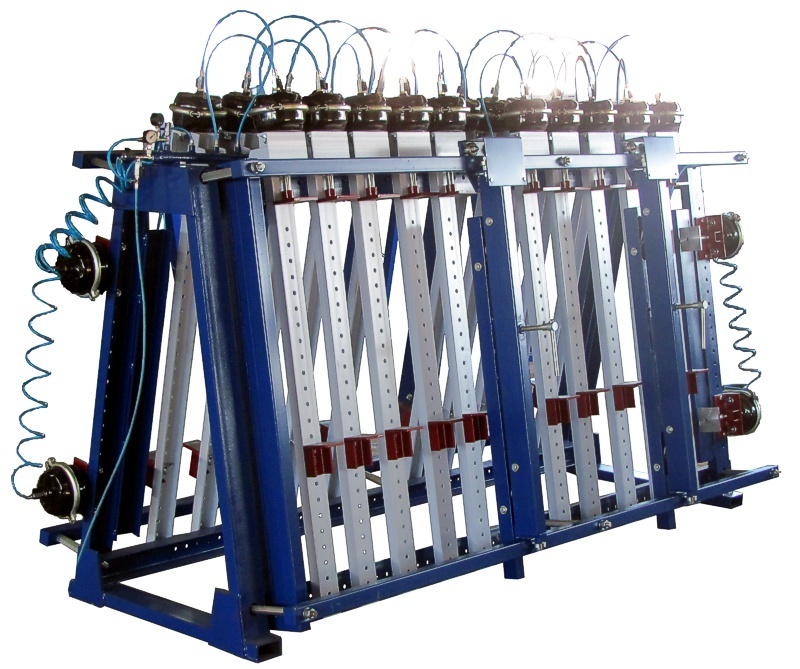

Станок предназначен для склеивания мебельных щитов и рамных конструкций, таких как дверные полотна, коробки и мебельные фасады. Вайма имеет прочную сварную конструкцию рамного типа, на которую устанавливаются вертикальные навески, а также пневматические фронтальные прижимы и боковой упор. Рабочая зона оборудования легко настраивается за счёт перемещения вертикальных стоек, бокового упора и переставляемых фрезерованных прессовых площадок. Раздельное управление вертикальными и горизонтальными прижимами осуществляется шаровыми кранами. Кроме того, станок оснащён манометром, контролирующим входное давление в магистрали. Конструкция направляющих фронтальных прижимов спроектирована таким образом, чтобы можно было перемещать все фронтальные прижимы по всей длине рабочей зоны пресс-ваймы.

Усилие пневмокамеры до 1540 кг, суммарное усилие ваймы в вертикальной оси до 15 400 кг. Удельное усилие до 6,4 кг/кв. см при толщине пакета 100 мм и длине 2400 мм, до 12,8 кг/кв. см при толщине пакета 50 мм и длине 2400 мм. Ход штока пневмокамеры – 75 мм.
Конструктивные особенности

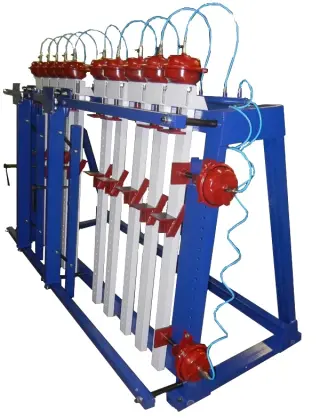

Мембраны в пневмокамерах
Диаметр мембраны 24 кв. дюйма позволяет развивать усилие до 1 540 кг (6,4 кг/кв. см при толщине пакета 100 мм и длине 2400 мм).
Рама
Рама
Представляет собой жесткую сварную конструкцию с возможностью установки дополнительных вертикальных прижимов.
Усиленная балка с двумя перемещающимися горизонтальными прижимами
Обеспечивают фиксирование изделий на балке, предотвращая их смещение или падение во время укладки. Шаг перестановки прижимов составляет 50 мм, что позволяет точно регулировать положение прижимов в зависимости от размеров и формы укладываемых изделий.
Балка-упор
Балка-упор
Балка изготовлена из прочной стальной трубы размером 100х100 мм, толщина стенки составляет 4 мм, что придаёт балке дополнительную жесткость и долговечность. Шаг перестановки составляет 50 мм, обеспечивая гибкость и точность настройки для различных задач.
Манометр
Манометр
Механический манометр с аналоговым циферблатом измеряет и отображает текущее давление в системе.
Итальянские комплектующие
Пневматические шланги, шаровые краны, металлические фитинги и манометр изготовлены в Италии.
Выдерживают давление до 14 атмосфер (производство Италия).
Фрезерованные перемещаемые прессовые площадки
Площадки изготовлены из высококачественной стали и имеют фрезерованные каналы или отверстия, что позволяет точно закрепить их на вертикальных стойках станка.
Фронтальные прижимы
Фронтальные прижимы
Перемещаются на стальных подшипниках по направляющим, позволяя точно регулировать их положение в зависимости от размеров и формы заготовок.
Шток пневматического прижима
Мощный шток пневматического прижима позволяет точно регулировать прикладываемое давление, что важно для обеспечения равномерного прижима и предотвращения деформации заготовок.
Фронтальные прижимы
Фронтальные прижимы
В станке используется три фронтальных прижима, что обеспечивает равномерное распределение давления и надежную фиксацию заготовок на всей рабочей длине станка.
Кол-во рабочих сторон Две
Макс. длина заготовки, мм
2400
Макс. высота заготовки, мм
1300
Макс. толщина заготовки, мм
100
Ход штока прессовых цилиндров, мм
75
Шаг перестановки прижимных башмаков, мм
50
Кол-во вертикальных стоек-упоров, шт.
20
Кол-во горизонтальных стоек-упоров, шт.
2
Кол-во горизонтальных прижимов на горизонтальной стойке (стойках), шт.
4
Питающее давление в пневмосистеме, атм.
6–10
Габаритные размеры станка, ДхШхВ, мм
3024х1674х1685
Масса, кг.
742
Кол-во фронтальных прижимов, шт
6
