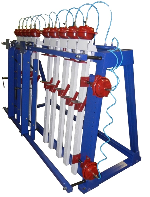

Вайма представляет собой разборную конструкцию рамного типа, на которую установлены 10 вертикальных прижимов, 2 фронтальных прижима, 2 боковых прижима и горизонтальная балка-упор.
Предназначен для сборки блочных, рамных и каркасных конструкций, производства мебельного щита, склеивания фасадов.
Рабочая зона ваймы оперативно настраивается за счет перемещения вертикальных стоек, бокового упора и переставляемых стальных башмаков - упоров. Раздельное управление вертикальными и горизонтальными прижимами осуществляется шаровыми кранами.
Особенности конструкции ваймы
Только пресс-ваймы серии ВП-15 аббревиатурой (Т) обладают такими отличительными особенностями Усилие пневмокамеры до 1000 кг, суммарное усилие ваймы в вертикальной оси до 10000 кг. Удельное усилие до 5,4 кг/кв. см при толщине пакета 80 мм и длине 2400 мм, до 8,3 кг/кв. см при толщине пакета 50 мм и длине 2400 мм. Ход штока пневмокамеры – 57 мм.

Диаметр мембраны 16 кв. дюйма позволяет развивать усилие до 1000 кг. (5,4 кг/кв. см при толщине пакета 80 и длине 2400 мм)
Разборная рама
Разборная рама
Возможность установить дополнительные вертикальные стойки прижимы.
Мощная перемещаемая горизонтальная балка-упор
Из трубы 100х100 и стенкой 4 мм. Шаг перестановки 5 см.
Всегда комплектуется манометром.
Пневматические шланги
Шаровые краны, металлические фитинги и манометр - производства Италия.
Производства Италия выдерживают давление до 14 атмосфер.
Фрезерованные прессовые площадки
Фрезерованные, быстро переставные прессовые площадки вертикальной стойки-прижима. Шаг перестановки 5 см.
Фронтальные прижимы
Фронтальные прижимы
Перемещаются на стальных подшипниках.
