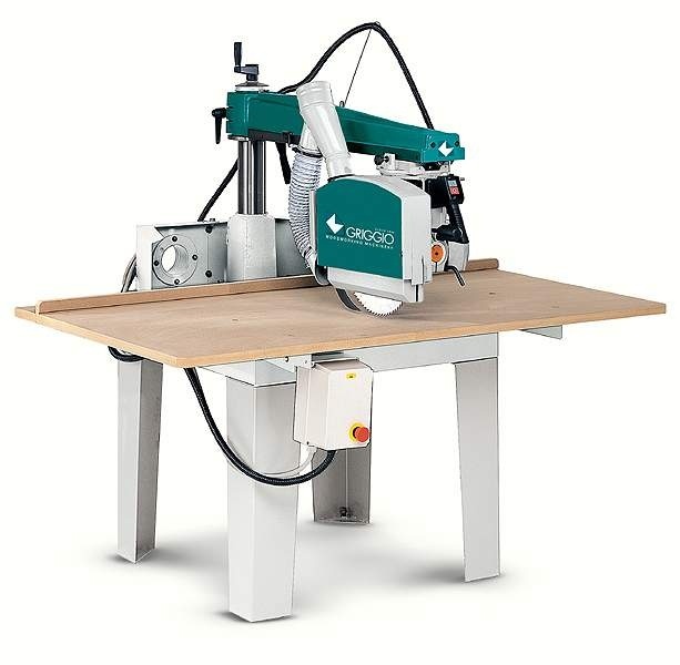

Предназначены для поперечной и угловой распиловки (торцовки) досок, брусков и щитов, а также вырезки дефектных мест. Область применения - мебельное и столярное производства.
Пила с электродвигателем крепится на каретке, которая обеспечивает перемещение пилы параллельно над плоскостью стола. Пильная каретка располагается на колонне и имеет возможность поворота в горизонтальной плоскости для углового пиления. Станок снабжен защитой пилы, позволяющей устанавливать необходимую глубину пропила и поворотным узлом, позволяющим изменять угол наклона пилы в плоскости перпендикулярной плоскости стола от 0 до 45 градусов.
- Цельнолитая чугунная балка
- Сменные стальные направляющие
- Поворотный механизм с 8 подшипниками
| Технические характеристики радиальной пилы GR 800 | |
| Размер рабочей поверхности, мм | 1860х1145 |
| Макс / мин ширина доски, мм | 100х640 / 20х710 |
| Макс. диаметр пилы | 350 мм |
| Посадочное отверстие | 30 мм |
| Мощность мотора | 4 лс (3 кВт) |
| Макс. высота реза | 100 мм |
| Вес нетто, кг | 198 |
| Габаритный размер | 1860x1570x1550 мм |
| Упаковочный размер | 1400х850х530 мм |
