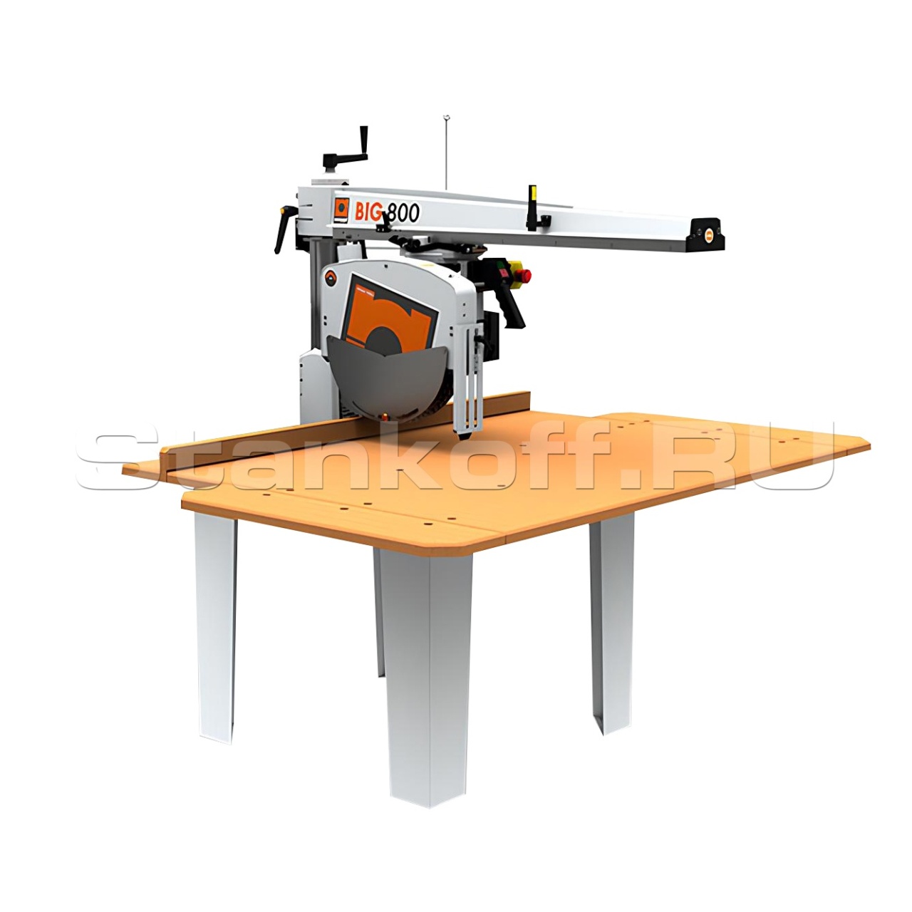

Радиальная пила BIG 800
Предназначена для прямой (90°) и торцевой (45° влево) поперечной резки, раскроя и снятия фаски под углом 45° влево и вправо деревянных панелей и плит из массива дерева весом до 3 тонн. Для производства мебели и столярных изделий.
Преимущества станка:
  • Многофункциональность. Поворотный рычаг (от 0° до 45° влево и вправо) и наклонная режущая головка (остановка и фиксация под углом 45° влево) позволяют выполнять множество различных операций резки для максимальной функциональности. Режущая головка также может поворачиваться на 90° для точной резки;
  • Безопасность. Поворотный рычаг (от 0° до 45° влево и вправо) и наклонная режущая головка (остановка и фиксация под углом 45° влево) позволяют выполнять множество различных операций резки для максимальной функциональности. Режущая головка также может поворачиваться на 90° для точной резки;
  • Прочность и точность. Прочная стальная конструкция, рычаг и основание изготовлены из чугуна. Сменные направляющие из закаленной стали. Режущая головка скользит на 8 шарикоподшипниках для плавного, точного и легкого перемещения каретки.
Дополнительные опции
Защитный кожух
Защитный кожух
Станок снабжается модернизированным кожухом, позволяющем устанавливать необходимую глубину пропила и поворотным узлом, позволяющим изменять угол наклона пилы в плоскости перпендикулярной плоскости стола. Кожух пильного диска гарантирует надежную защиту независимо от глубины реза, а также позволяет осуществлять простую и удобную замену пильного полотна.
Кол-во подшипников, шт 8
Мощность мотора, кВт 3
Скорость пилы, об/мин2800
Диаметр пилы, мм 400
Посадочный диаметр пилы, мм30
Макс. высота резки, мм 125
Макс. ширина резки, мм 705 х 20
Мин. ширина резки, мм 610 х 125
Макс. ширина для продольной резки, мм 1030
Высота реза под углом 45°, мм 0 – 80
Мин. и макс. ширина реза под углом 45° (справа), мм 430 – 500
Мин. и макс. ширина реза под углом 45° (слева), мм 240 – 310
Высота диска от рабочего стола, мм 0 – 45
Размеры рабочего стола, мм 1690 х 1155
Диаметр патрубка отвода пыли на защитной крышке диска, мм 60
Диаметр патрубка отвода пыли на заднем колпаке, мм 100
Габариты, мм 1690 х 1557 х 1598
Вес нетто, кг 205
