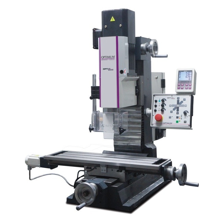

Настольный фрезерный станок MH25SV
  • Жесткий и точный настольный фрезерный станок с автоматической подачей по всем осям, УЦИ и электронным управлением оборотами шпинделя.
  • Массивная коробчатая колонна с направляющей типа “ласточкин хвост”, обеспечивающая отличную точность обработки.
  • Бесступенчатое регулирование скорости шпинделя в очень широком диапазоне.
  • Управление оборотами шпинделя с помощью высококачественного частотного инвертора.
  • Цифровая индикация оборотов шпинделя.
  • Индикация координат с помощью УЦИ DRO5.
  • Легкое и быстрое позиционирование станка.
  • Противовес фрезерной головки повышает точность обработки и облегчает перемещение по оси Z.
  • Поворотная на ± 45° фрезерная головка с возможностью работы в любом промежуточном положении.
  • Массивный, жесткий, большеразмерный координатный стол с точно обработанной поверхностью.
  • Регулируемые гайки на всех ходовых винтах позволяют полностью устранить люфт.
  • Быстрая и простая смена инструмента с помощью встроенного зажимного устройства.
  • Шлифованные и шабрёные направляющие, защищенные от попадания стружки.
  • Защита направляющей по оси Z из нержавеющей стали.
  • Конечные датчики по всем трем осям.
  • Прекращение подачи по осям при остановке шпинделя.
  • Съемная панель управления, правое-левое вращение шпинделя.
  • Большеразмерный защитный экран с конечным выключателем.
  • Большие возможности по очень хорошей цене.

Электропитание
Двигатель 2 кВт 220 В ~50 Гц
Параметры инструмента
Максимальный диаметр рассверливания в стали 25 мм
Максимальный диаметр сверления в стали 20 мм
Максимальный диаметр торцевой фрезы 50 мм
Максимальный диаметр концевой фрезы 25 мм
Шпиндель
Приводной механизм бесступенчатое регулирование
Число оборотов шпинделя 200 - 4000 об/мин
Конец шпинделя ВТ 30
Поворот фрезерной головки ± 45°
Вылет оси шпинделя 185 мм
Координатный стол
Размер стола 620 х 180 мм
Размер Т-образных пазов 12 мм
Расстояние между пазами 50 мм
Количество пазов 3
Расстояние шпиндель-стол 47 мм
Максимальная нагрузка на стол 50 кг
Перемещения
Перемещение по оси X 400 мм
Перемещение по оси Y 210 мм
Перемещение по оси Z 270 мм
Подачи
Подача по оси X (мин/макс) 150 / 930 мм/мин
Подача по оси Y (мин/макс) 100 / 580 мм/мин
Подача по оси Z (мин/макс) 80 / 450 мм/мин
Габаритные размеры
Длина 955 мм
Ширина 970 мм
Высота 1025 мм
Масса станка 200 кг
