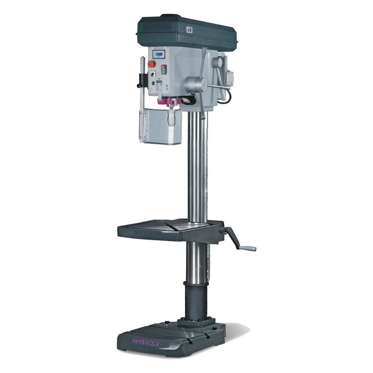

Вертикальный сверлильный станок B34H
  • Качественный и производительный станок для ответственных работ.
  • Жесткая надежная конструкция.

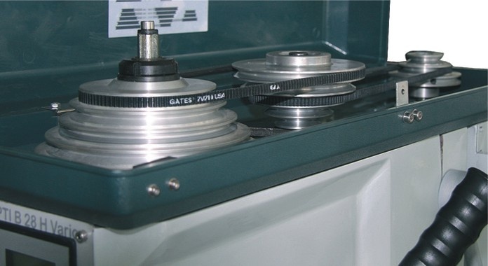

  • Высококачественные зубчатые приводные ремни GATES исключают проскальзывание и потерю мощности.
  • Быстрое натяжение и легкая фиксация клиноременной передачи.

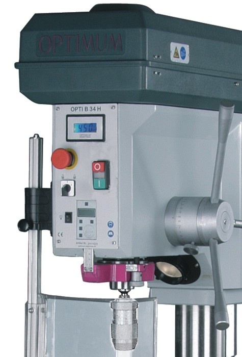

  • Цифровая индикация глубины сверления.
  • Цифровая индикация оборотов шпинделя.

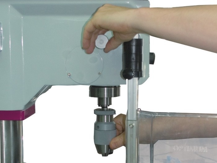

  • Легкая смена инструмента посредством встроенного выталкивателя.
  • Точный рабочий стол с диагональными Т-образными пазами.
  • Возможность вращения стола на 360° вокруг собственной оси.
  • Надежный зубчатый механизм перемещения стола, оснащенный двойным эксцентриковым зажимом.
  • Массивное точное основание повышенной жесткости с двумя Т-образными пазами шириной 12 мм для закрепления высоких заготовок без использования стола.

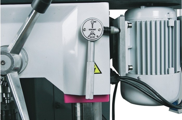

  • Надежный и производительный электродвигатель класса защиты IP54.
  • Удобная панель управления степени защиты IP54 с отдельной аварийной кнопкой.
  • Подвижный защитный экран большой площади с конечным выключателем.
