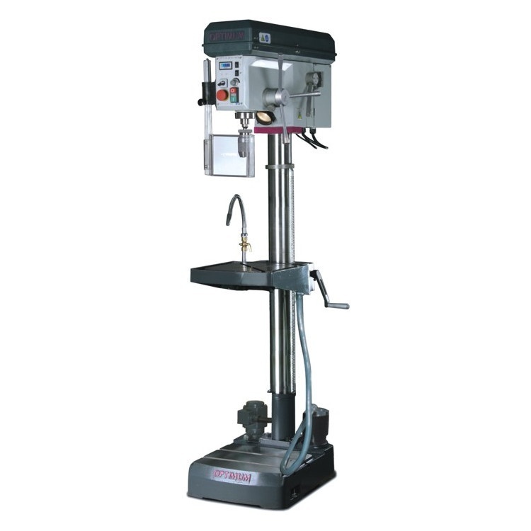

Вертикальный сверлильный станок B28H Vario
  • Точный сверлильный станок с бесступенчатым регулированием оборотов шпинделя 35-5600 об/мин.

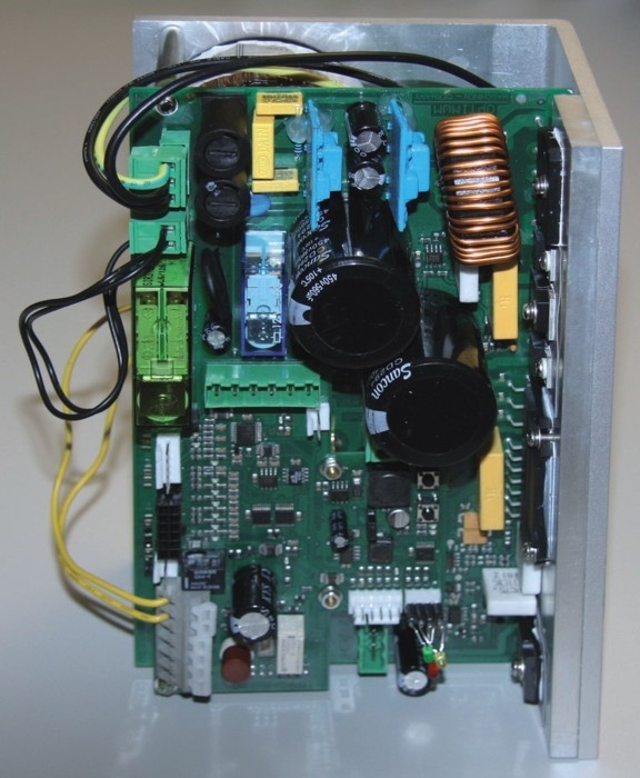

  • Плавное бесступенчатое электронное регулирование числа оборотов (Vario Speed).
  • Жесткая надежная конструкция.
  • Шпиндель установлен на высокоточные шарикоподшипники.
  • Высокая точность вращения шпинделя: радиальное биение менее 0,020 мм.
  • Высококачественный коллекторный безщеточный электродвигатель.
  • Управление оборотами с помощью потенциометра.
  • Высокий крутящий момент во всем диапазоне частот вращения шпинделя.

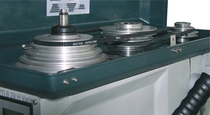

  • Быстрое натяжение и легкая фиксация клиноременной передачи.
  • Высококачественные зубчатые приводные ремни GATES исключают проскальзывание и потерю мощности.
  • Большой ход пиноли - 105 мм.
  • Толстостенная чугунная колонна.
  • Цифровая индикация оборотов шпинделя.
  • Правое / левое направление вращения шпинделя.
  • Регулируемый упор глубины сверления.
  • Длинная, эргономичная рукоятка подачи пиноли.

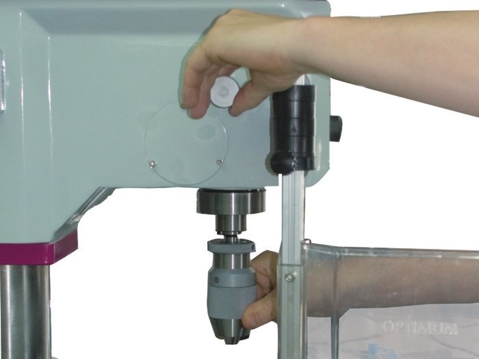

  • Легкая смена инструмента посредством встроенного выталкивателя.

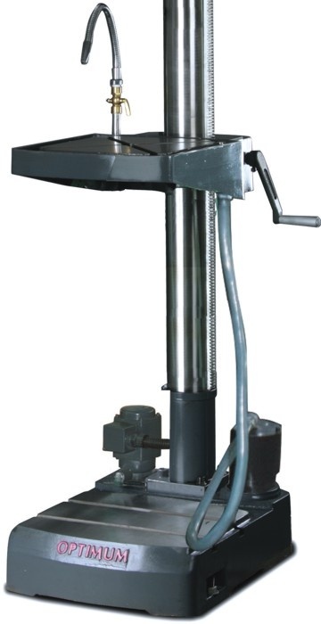

  • Точный рабочий стол с диагональными Т-образными пазами.
  • Возможность вращения стола на 360° вокруг собственной оси.
  • Надежный зубчатый механизм перемещения стола, оснащенный двойным эксцентриковым зажимом.
  • Система подачи СОЖ в зону резания.
  • Массивное точное основание повышенной жесткости с двумя Т-образными пазами шириной 12 мм для закрепления высоких заготовок без использования стола.
  • Надежный и производительный электродвигатель класса защиты IP54.
  • Удобная панель управления степени защиты IP54 с отдельной аварийной кнопкой.
  • Подвижный защитный экран большой площади с конечным выключателем.
  • Конечный выключатель кожуха ременной передачи.
  • Встроенный станочный светильник.
  • Высокоточный быстросменный патрон в комплекте.
