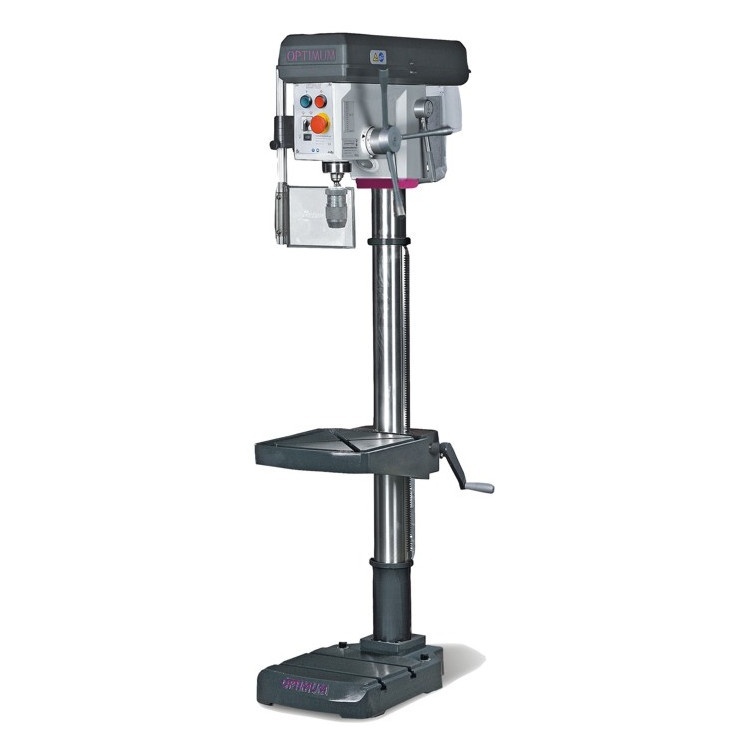

Вертикальный сверлильный станок B28H
  • Качественный и производительный станок для ответственных работ.
  • Жесткая надежная конструкция.
  • Шпиндель установлен на высокоточные шарикоподшипники.
  • Высокая точность вращения шпинделя: радиальное биение менее 0,020 мм.

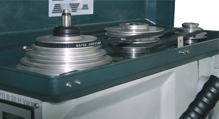

  • Высококачественные зубчатые приводные ремни GATES исключают проскальзывание и потерю мощности.
  • Быстрое натяжение и легкая фиксация клиноременной передачи.
  • Большой ход пиноли - 105 мм.
  • Толстостенная чугунная колонна.
  • Правое / левое направление вращения шпинделя.
  • Регулируемый упор глубины сверления.
  • Длинная, эргономичная рукоятка подачи пиноли.

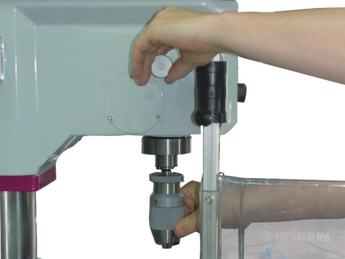

  • Легкая смена инструмента посредством встроенного выталкивателя.
  • Точный рабочий стол с диагональными Т-образными пазами.
  • Возможность вращения стола на 360° вокруг собственной оси.
  • Надежный зубчатый механизм перемещения стола, оснащенный двойным эксцентриковым зажимом.
  • Массивное точное основание повышенной жесткости с двумя Т-образными пазами шириной 12 мм для закрепления высоких заготовок без использования стола.

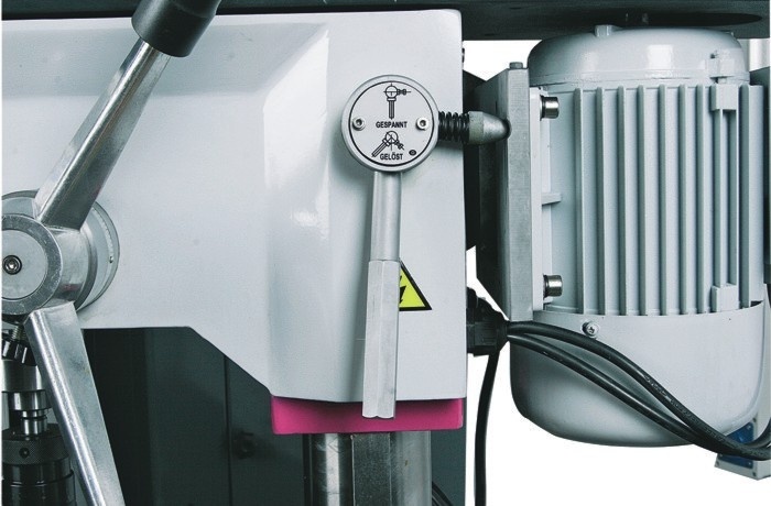

  • Надежный и производительный электродвигатель класса защиты IP54.
  • Удобная панель управления степени защиты IP54 с отдельной аварийной кнопкой.
  • Подвижный защитный экран большой площади с конечным выключателем.
  • Конечный выключатель кожуха ременной передачи.
  • Встроенный станочный светильник.
  • Высокоточный быстросменный патрон в комплекте.

Электропитание
Двигатель 0,85 Вт 380 В ~50 Гц
Диаметр сверления
Максимальный диаметр сверления в стали 28 мм
Максимальный диаметр продолжительного сверления в стали 24 мм
Конец шпинделя
Конец шпинделя МК 3
Вылет оси шпинделя 200 мм
Перемещение пиноли 105 мм
Число оборотов
Частота вращения шпинделя 120 - 4000 об/мин
Количество скоростей 16
Сверлильный стол
Размер стола 340 х 360 мм
Размер Т-образных пазов 14 мм
Максимальное расстояние от шпинделя до стола 860 мм
Размер основания 320 х 320 мм
Максимальное расстояние от шпинделя до основания 1275 мм
Габаритные размеры
Диаметр колонны ø 92 мм
Габаритные размеры 700 х 450 х 1720 мм
Масса станка 140 кг
