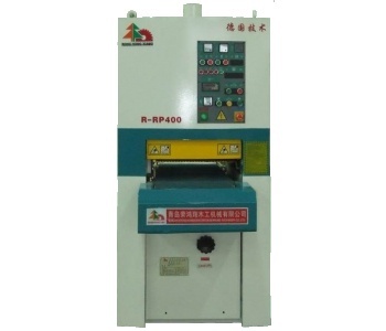

Калибровально-шлифовальный станок MSG R-RP 420
Предназначен для калибрования и шлифования поверхности различных плитных материалов (ДСП, МДФ), мебельного щита, а также окон и дверных полотен для устранения дефектов сборки.
Технологические возможности шлифовальных станков позволяют использовать их на крупных и средних  предприятиях, а также в цехах по производству столярно-строительных изделий, оконных блоков, дверей из массива древесины, погонажных изделий и клееных мебельных щитов, на предприятиях по выпуску элементов мебели, паркета и других деревообрабатывающих производствах.
Отличительные особенности
  • Прижимные механизмы на выходе станка предотвращают выброс заготовок после обработки и обеспечивают безопасность оператора;
  • Настройка высоты рабочего стола оснащена цифровым табло и осуществляется с панели управления;
  • Обработка заготовки производится в два этапа, калибровальным и шлифовальным узлами.
  • Высокая точность калибрования и качество шлифования;
  • Станок оснащен фотоэлементами контролирующими положение шлифовальной ленты относительно центра.
Конструктивные особенности
Пневматическая регулировка натяжения ленты
Раздельный привод каждого узла.
Удобный и эргономичный пульт управления
Технические характеристики калибровально-шлифовального станка MSG R-RP 420
Максимальная ширина обработки, мм
420
Минимальная длина обрабатываемого материала, мм
300
Толщина обрабатываемого материала, мм
3-110
Скорость подачи материала, м/мин
5-25
Размер шлифовальной ленты, мм
1680х440
Общая мощность, кВт
14.5 (7,5/5.5)
Рабочее давление в пневмосистеме, МРа
0,55
Необходимая мощность подключаемого пылеулавливателя, м3ч
4500
Габариты станка, мм
1650х900х1050
Масса станка, кг
1000
