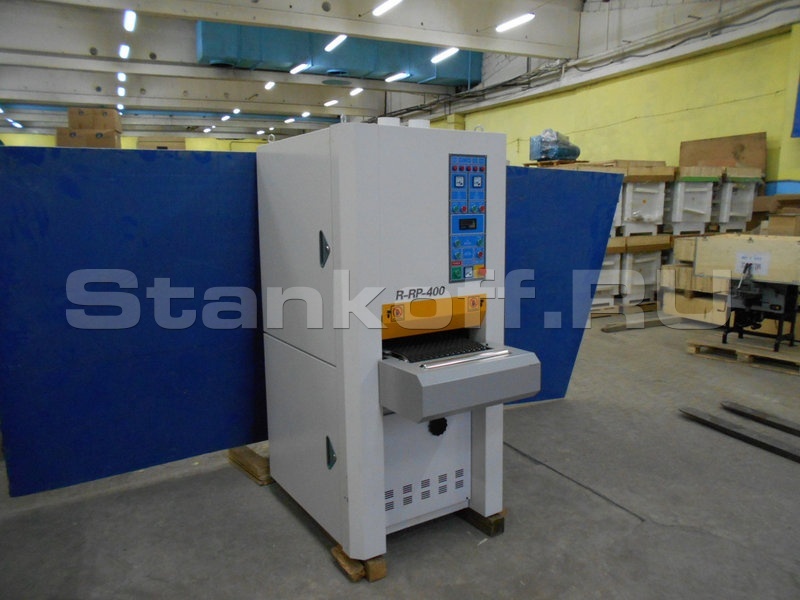

Калибровально-шлифовальный станок R-RP 400
Рекомендуем предложения
Предназначен для калибрования и шлифования поверхности различных плитных материалов (ДСП, МДФ), мебельного щита, а также окон и дверных полотен для устранения дефектов сборки.
Технологические возможности станка позволяют использовать его на крупных и средних предприятиях, а также в цехах по производству столярно-строительных изделий, оконных блоков, дверей из массива древесины, погонажных изделий и клееных мебельных щитов, на предприятиях по выпуску элементов мебели, паркета и других деревообрабатывающих производствах.
Отличительные особенности
- Прижимные механизмы на выходе станка предотвращают выброс заготовок после обработки и обеспечивают безопасность оператора;
- Настройка высоты рабочего стола оснащена цифровым табло и осуществляется с панели управления;

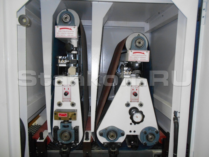

- Обработка заготовки производится в два этапа, калибровальным и шлифовальным узлами;
- Высокая точность калибрования и качество шлифования;

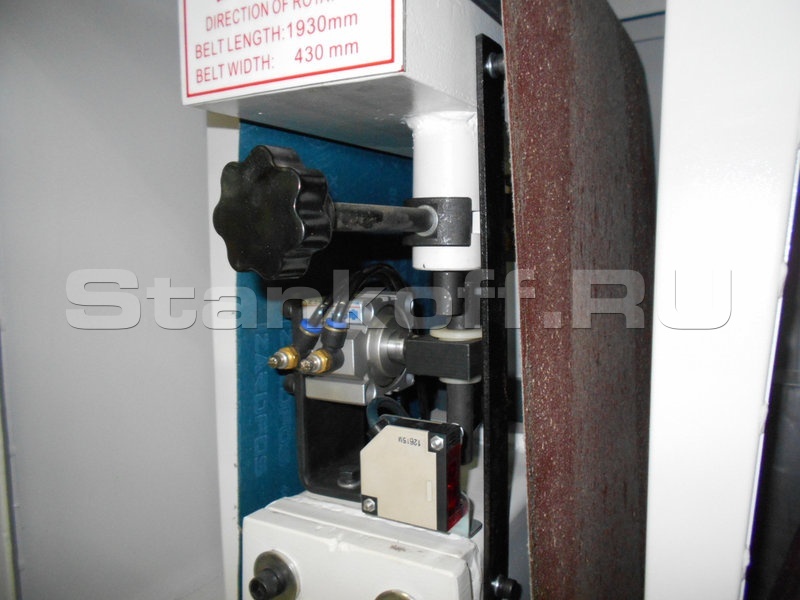

- Станок оснащен фотоэлементами контролирующими положение шлифовальной ленты относительно центра.
