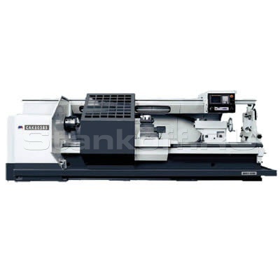

Токарные станки с ЧПУ серии САК - экономичные и практичные токарные станки проверенной конструкции, гарантирующие стабильную работу и качество.
Токарные станки с ЧПУ серии САК, - это первая Известная марка выбранная потребителями в Китае, эти станки широко используются для обработки деталей в автомобильной, нефтяной и военной промышленности и др. Токарные станки серии САК могут использоваться для механической обработке наружных и внутренних поверхностей, валов и дисков, конусных поверхностей, дуг, резьб, растачивания отверстий, обработки групп отверстий, а так лее обработки криволинейных поверхностей. Станки поставляются с различными системами ЧПУ и дополнительным оснащением согласно требованиям потребителей.
| Техническая характеристика CAK36 | ||||||||||
| Макс. проворачиваемый диаметр над станиной | мм | 360 | ||||||||
| Макс. длина заготовки | мм | для 4-х позиц. - 650 для 6-ти позиц. - 580 |
| Макс. обрабатываемый диаметр | Верт. револьв. головка | мм | 360 | |||||||
| Макс. проворачиваемый диаметр над салазками | мм | 180 | ||||||||
| Макс. обрабатываемый диаметр | Гориз. револьв. головка | мм | 300 | |||||||
| Патрон | |
200 | ||||||||
| Конец шпинделя | |
A2-6 | ||||||||
| Внутренний диаметр шпинделя | мм | 53 | ||||||||
| Число диапазонов вращения шпинделя | |
всего 3 диапазона, плавный останов | ||||||||
| Диапазон скоростей вращения шпинделя | Двухскор. | об/мин | |
| Частотно-регулируемый | об/мин | 200-3000 | ||||||||
| Мощность главного двигателя | Двухскор. | кВт | |
| Частотно-регулируемый | кВт | 5,5 | ||||||||
| Быстрое перемещение револьверной головки | Ось X | м/мин | 3,8 | |||||||
| Ось Z | м/мин | 7,8 | ||||||||
| Время индексации револьверной головки на одну позицию/полностью | сек | 1.5 | ||||||||
| Повторяемость позиционирования револьверной головки | мм | 0.007 | ||||||||
| Ход по оси X | мм | 220 | ||||||||
| Ход по оси Z | мм | 260/660 | ||||||||
| Точность обработки | |
IT6-7 | ||||||||
| Шероховатость поверхности | |
Ra 1.6 | ||||||||
| Диаметр пиноли задней бабки / ход пиноли задней бабки | |
60/140 | ||||||||
| Конус в пиноли задней бабки | |
Морзе №4 | ||||||||
| Число инструментов в револьверной головке | |
4 | ||||||||
| Вес станка | кг | 1800/1555 | ||||||||
