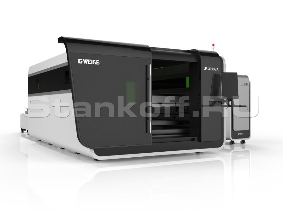

Особенности конструкции
Защитная кабина
Защитная кабина
Защитная кабина обеспечивает безопасность работы и исключает загрязнение.
Смотровое окно выполнено из специального защитного стекла по европейским стандартам CE.
Дым, образующийся в результате резки, проходит через систему фильтров внутри кабины, тем самым обеспечивается экологически чистая резка без загрязнения внешней среды.
Вес станка с кабиной достигает 7500 кг.

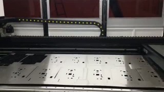

Автоматизированная зональная система дымоудаления
Зональная система дымоудаления обеспечивается секционной конструкцией раскройного стола и встроенными вентиляционными каналами. В каждой секции расположены вытяжные отверстия с пневматическими клапанами, воронки для сбора шлака и выдвижные поддоны для удаления отходов. Пневмоклапаны автоматически открываются только в той секции стола, где в данный момент находится режущая голова, остальные клапаны в это время остаются закрытыми. Отходы, образовавшиеся в процессе резки, проваливаются между ламелями стола в воронки и оседают в выдвижных поддонах для сбора шлака.
Такое решение позволяет уменьшить требования к производительности вентиляционной системы и обеспечивает максимальную эффективность очистки воздуха.

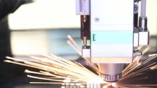

Режущая голова с автофокусом Raytools BM110
Серия BM110 - это лазерные режущие головы с автофокусировкой, выпущенные компанией Raytools AG в 2019 году для оптоволоконных лазеров мощностью до 3 кВт. Имеют встроенный привод, который управляет фокусирующей линзой с помощью линейного механизма для автоматического изменения положения в пределах 24 мм. Пользователь может настроить программу непрерывной фокусировки, которая позволяет выполнять высокоскоростную перфорацию толстых пластин и резку листов различных толщин и типов металлов в автоматизированном режиме. Конструкция лазерной головы позволяет ей работать непрерывно и стабильно в течение длительного времени при высокой мощности.
В голове BM110 применяются линзы диаметром D30.
• Оптимизированная оптическая конфигурация, плавная и эффективная конструкция воздушного потока;
• Диапазон автофокуса составляет +10 ~ -14 мм, точность регулировки 0,05 мм;
• Максимальное ускорение привода фокусирующей линзы 10 м/с², максимальная скорость 6 м/мин;
• Защитные стекла φ24,9х1,5 мм и φ27,9х4,1 мм;
• В конструкции используется держатель линз выдвижного типа, что делает замену линз быстрой и простой;
• Вес ~5 кг.

Получаемые изделия
Мощность лазера 2000 Вт
Лазерный источник Raycus
Длина волны 1060 Нм
Обрабатываемая площадь (X,Y,Z)
3000x1500x120 мм
Макс. скорость холостого хода 100 м/мин
Ускорение 1-1.5G
Точность позиционирования
0,02 мм
Нагрузка на рабочий стол 1000 кг
Смена паллет
15 с
Привод портала двусторонний
Питание 380В/50Гц/60А
Мощность сервоприводов ось X - 850 Вт, ось Y - 2х1300 Вт, ось Z - 750 Вт
Вес станка 7500 кг
Габариты 8850×2850×2310 мм
