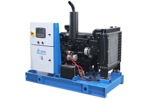

Техническая характиристика двигателя
| Модель |
TSS Diesel TDК 14 4L |
| Мощность номинальная, кВт |
14 |
| Мощность максимальная, кВт |
15.4 |
| Количество цилиндров |
4 |
| Расположение цилиндров |
рядное |
| Тактность двигателя |
4 |
| Рабочий объём двигателя (л) |
1.81 |
| Система охлаждения |
жидкостная |
| Тип воздушного фильтра |
фильтроэлемент |
| Частота вращения коленвала (об/мин) |
1500 |
| Диаметр цилиндра (мм) |
80 |
| Ход поршня (мм) |
90 |
| Степень сжатия в цилиндрах |
18:1 |
| Регулятор оборотов |
механический |
| Пусковое устройство (стартер) |
электростартер |
| Удельный расход топлива (г/кВт*ч) |
247 |
| Тип топливного фильтра |
одноразовый фильтр |
| Рекомендуемый тип масла |
SAE 15W40/10W30 |
| Тип масляного фильтра |
| Удельный расход масла (г/кВт*ч) |
2.7 |
| Ёмкость масляной системы (л) |
7 |
| Вентилятор, Ø (мм), тип |
осевой |
| Уровень шума (dB/7м) |
90 |
| Вид топлива |
дизельное |
| Масса, кг |
195 |

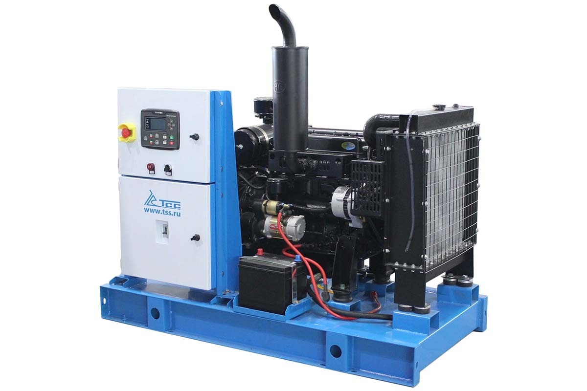

| Техническая характеристика дизель генераторной установки ТСС АД-10С-Т400-1РМ19 |
10 |
| Мощность номинальная, кВА |
12.5 |
11 |
| Мощность максимальная, кВА |
13,75 |
| Коэффициент мощности |
0,8 |
| Напряжение (В) |
400/230 |
| Количество фаз |
3 |
| Частота, Гц |
50 |
| Номинальный ток (А) |
18 |
| Объём топливного бака (л) |
110 |
| Расход топлива при 50% мощности л/ч |
1.5 |
| Расход топлива при 75% мощности л/ч |
2.2 |
| Расход топлива при 100% мощности л/ч |
2.8 |
| Автономная работа на 75% нагрузки без дозаправ (ч) |
50 |
| Степень автоматизации |
1 (ручной запуск) |
| Система аварийной остановки |
да |
| Датчик уровня топлива |
да |
| Отключатель АКБ |
да |
| Исполнение |
Открытое |
| Глушитель |
промышленный |
| Габаритные размеры (Д;Ш;В; мм) |
1400x720x900 |
| Масса, кг |
450 |
| Гарантия, срок (мес) |
12 |
| Производитель двигателя |
TSS Diesel |
| Комплектация |
глушитель, топливный бак, АКБ, ЩУ с цифровой панелью, станция запр. маслом и ОЖ |
