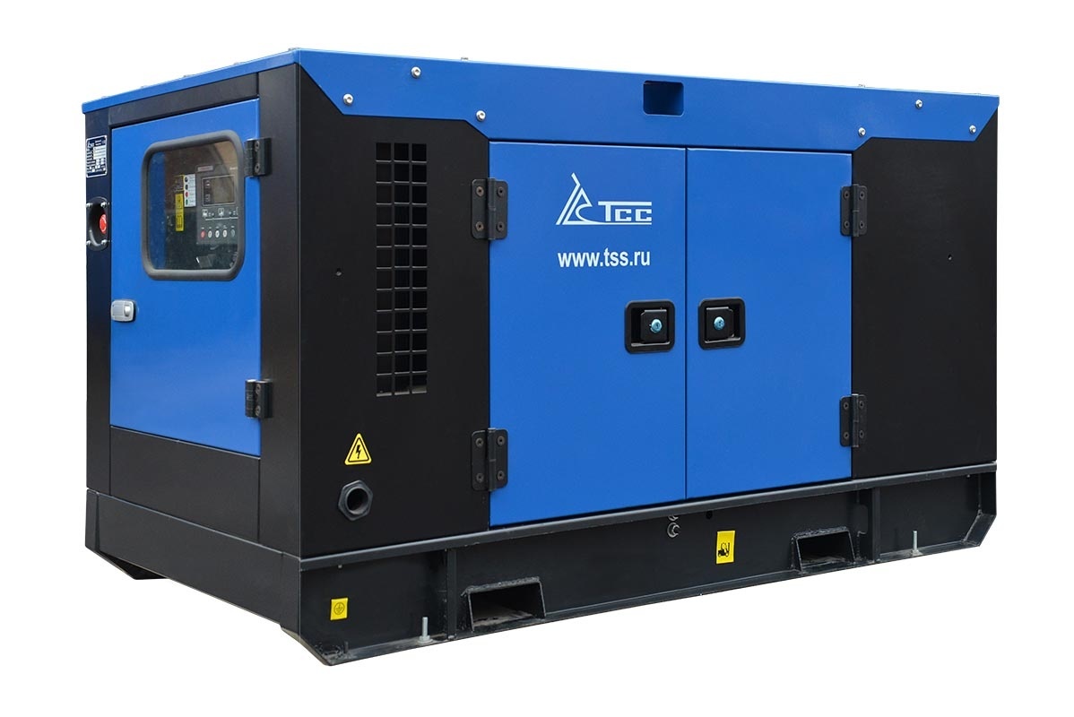

Трехфазный дизельный генератор в кожухе серийно производится на мощностях современного производственного комплекса, крайне простой в эксплуатации, разработан для применения как в качестве резервных, так и основных источников электричества, номинальной мощностью 12 кВт (15 кВА) и максимальной мощностью 16 кВт (16,5 кВА).
В качестве базового исполнения, дизель генератор оснащается контроллерами управления ДГУ производства Smartgen HGM-6120, основные параметры: вывод на экран значений всех ключевых параметров функционирования ДГУ, водонепроницаемая лицевая панель, защита паролем от несанкционированного изменения настроек, мультиязычный интерфейс, включая русский. По желанию заказчика ДГУ этой серии могут оснащаться контроллерами производства SmartGen, ComAp, DeepSea и других производителей.
