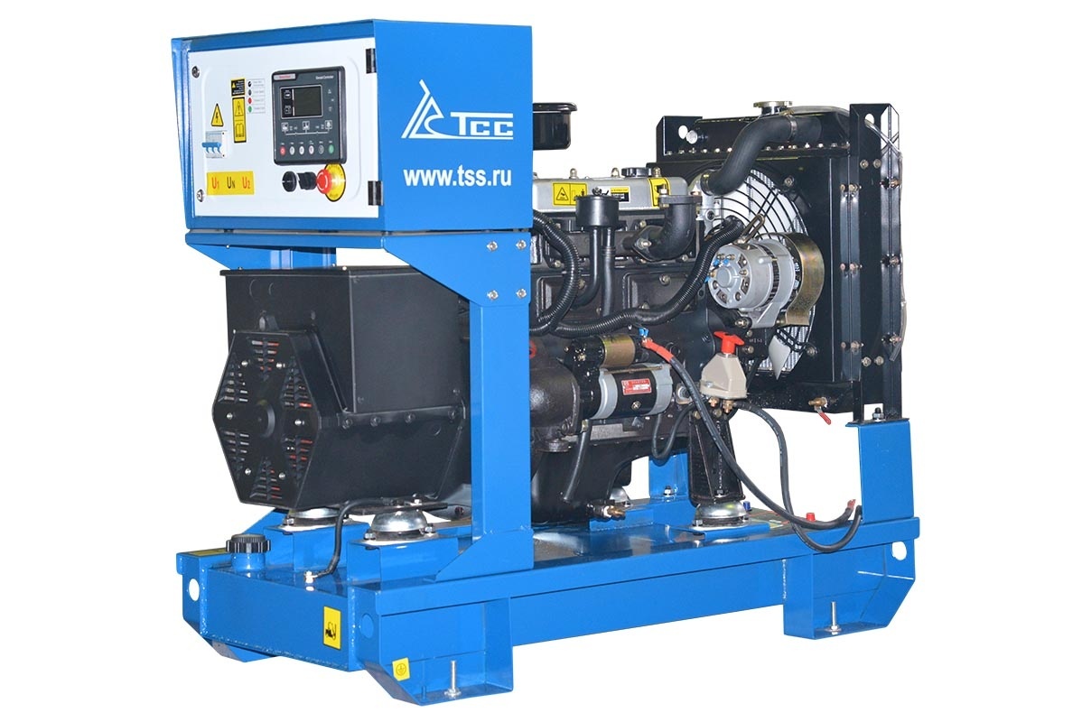

Трехфазный дизельный генератор в кожухе серийно производится на мощностях современного производственного комплекса, крайне простой в эксплуатации, разработан для применения как в качестве резервных, так и основных источников электричества, номинальной мощностью 12 кВт (15 кВА) и максимальной мощностью 13 кВт (16,5 кВА).
В качестве базового исполнения, дизель генератор оснащается контроллерами управления ДГУ производства Smartgen HGM-6120, основные параметры: вывод на экран значений всех ключевых параметров функционирования ДГУ, водонепроницаемая лицевая панель, защита паролем от несанкционированного изменения настроек, мультиязычный интерфейс, включая русский. По желанию заказчика ДГУ этой серии могут оснащаться контроллерами производства SmartGen, ComAp, DeepSea и других производителей.
Техническая характеристика двигателя
| Модель | TSS Diesel TDК 17 4L |
| Мощность номинальная, кВт | 17 |
| Мощность максимальная, кВт | 18.7 |
| Количество цилиндров | 4 |
| Расположение цилиндров | рядное |
| Тактность двигателя | 4 |
| Рабочий объём двигателя (л) | 2.04 |
| Система охлаждения | жидкостная |
| Тип воздушного фильтра | фильтроэлемент |
| Частота вращения коленвала (об/мин) | 1500 |
| Диаметр цилиндра (мм) | 85 |
| Ход поршня (мм) | 90 |
| Степень сжатия в цилиндрах | 18:1 |
| Регулятор оборотов | механический |
| Пусковое устройство (стартер) | электростартер |
| Удельный расход топлива (г/кВт*ч) | 247 |
| Тип топливного фильтра | одноразовый фильтр |
| Рекомендуемый тип масла | SAE 15W40/10W30 |
| Тип масляного фильтра | одноразовый фильтр |
| Удельный расход масла (г/кВт*ч) | 2.7 |
| Ёмкость масляной системы (л) | 7 |
| Вентилятор, Ø (мм), тип | осевой |
| Уровень шума (dB/7м) | 90 |
| Вид топлива | дизельное |
| Масса, кг | 200 |
Достоинства
- Моторесурс дизель-генератора составляет 8000 часов до капитального ремонта;
- Высокая ремонтопригодность и простота обслуживания;
- Возможность оборудования системами автозапуска (АВР) или синхронизации;
- Полная адаптация к качеству российского дизельного топлива;
- Проведение тестирования каждой ДГУ под нагрузкой перед отправкой заказчику продолжительностью не менее 2-х часов;
- Низкая стоимость расходных материалов;
- Широкий ассортимент;
- Соответствие российским и международным стандартам;
- Доступность расходных материалов и запчастей в сети дилеров и сервисных центров.
Особенности двигатель
- Серия двигателей TSS Diesel производится на передовых моторостроительных предприятиях Китая, по заказу и эксклюзивно для ГК ТСС;
- максимальная мощность 18,7 кВт;
- 4 цилиндра, рядное расположение цилиндров;
- система охлаждения - жидкостная;
- 2,04 литра - рабочий объём двигателя;
- электростартер;
- рекомендуемый тип моторного масла SAE 15W40/10W30.
| Техническая характеристика дизель генераторной установки дгу ТСС АД-12С-Т400-1РМ11 | ||
| Мощность номинальная, кВт | 12 | |
| Мощность номинальная, кВА | 15 | |
| Мощность максимальная, кВт | 13.2 | |
| Мощность максимальная, кВА | 16.5 | |
| Коэффициент мощности | 0,8 | |
| Напряжение (В) | 400/230 | |
| Количество фаз | 3 | |
| Частота, Гц | 50 | |
| Номинальный ток (А) | 22 | |
| Объём топливного бака (л) | 54 | |
| Расход топлива при 50% мощности л/ч | 1.7 | |
| Расход топлива при 75% мощности л/ч | 2.5 | |
| Расход топлива при 100% мощности л/ч | 3.4 | |
| Автономная работа на 75% нагрузки без дозаправ (ч) | 21.6 | |
| Степень автоматизации | 1 (ручной запуск) | |
| Исполнение | Открытое | |
| Габариты радиатора (раст. от пола, В, Ш, мм) | 410, 490х500 | |
| Габаритные размеры (Д;Ш;В; мм) | 1250x610x1100 | |
| Масса, кг | 398 | |
| Гарантия, срок (мес) | 12 | |
| Производитель двигателя | TSS Diesel | |
| Комплектация | АКБ, глушитель, техническая документация | |
| Высота рамы (мм) | 200 | |
