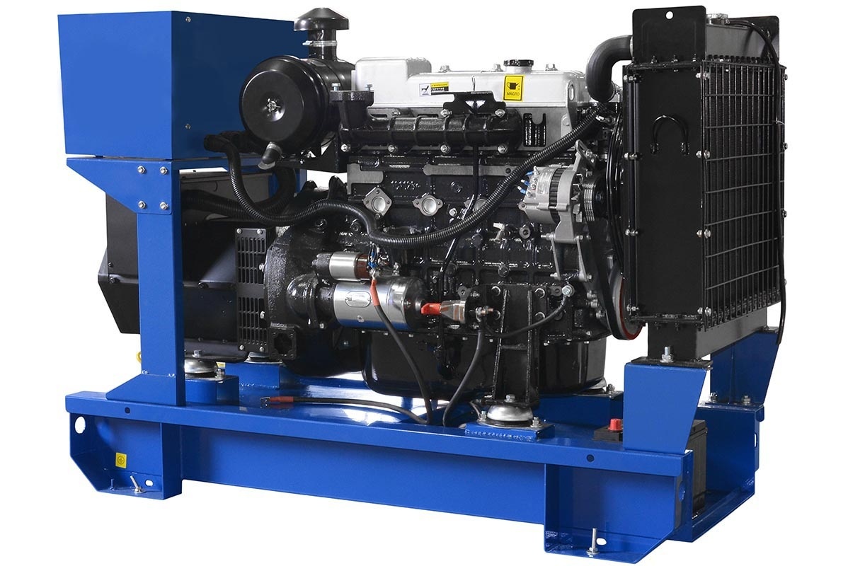

Открытый дизельный генератор TWc 35TS серии TSS Prof серийно выпускается на мощностях современного производственного комплекса, крайне простой в эксплуатации, разработан для применения как в качестве резервных, так и основных источников электричества, номинальной мощностью 25 кВт (31,2 кВА) и максимальной мощностью 27,5 кВт (34 кВА).
В качестве базового исполнения, дизель генератор оснащается контроллером управления ДГУ Smartgen HGM-6120, основные параметры которого: вывод на экран значений всех ключевых параметров функционирования ДГУ; водонепроницаемая лицевая панель; защита паролем от несанкционированного изменения настроек; мультиязычный интерфейс, включая русский. По желанию заказчика ДГУ этой серии могут оснащаться другими контроллерами производства SmartGen, ComAp, DeepSea и иных марок.
Достоинства
- Расширенная гарантия составляет 2000 моточасов или 2 года, в зависимости от того, что наступит раньше;
- Возможность использования ДГУ серии TSS Prof в режиме длительной и непрерывной работы;
- Современные высокотехнологичные двигатели, собранные на роботизированных предприятиях в Китае;
- Возможность исполнения по 2-ой, 3-ей степени автоматизации и параллельной работы нескольких ДГУ;
- Срок службы до капремонта – более 13 000 моточасов;
- Совместимость с отечественными моторными маслами;
- Доступность узлов и агрегатов при обслуживании;
- Высокие эксплуатационные характеристики;
- Малый удельный расход топлива.
Особенности двигателя
- данная модель двигателя спроектирована специально для генерации и производится на передовом моторостроительном заводе корпорации Weichai в Китае;
- максимальная мощность 36,6 кВт;
- 4 цилиндра, рядное расположение цилиндров;
- система охлаждения - жидкостная;
- 3,9 литра - рабочий объём двигателя;
- электростартер;
- рекомендуемый тип моторного масла SAE 15W40/10W30.
Синхронный Генератор TSS-SA-25
- постоянная мощность 25 кВт;
- система возбуждения SHUNT;
- КПД 94%;
- класс изоляции/степень защиты - H/IP21.
| Техническая характеристика дизель генераторной установки ДГУ ТСС АД-25С-Т400-1РМ7 | ||
| Мощность номинальная, кВт | 25 | |
| Мощность номинальная, кВА | 31.2 | |
| Мощность максимальная, кВт | 27.5 | |
| Мощность максимальная, кВА | 34 | |
| Коэффициент мощности | 0,8 | |
| Напряжение (В) | 400/230 | |
| Количество фаз | 3 | |
| Частота, Гц | 50 | |
| Номинальный ток (А) | 45 | |
| Объём системы охлаждения (л) | 8 | |
| Объём топливного бака (л) | 76 | |
| Топливный сепаратор | нет | |
| Расход топлива при 50% мощности л/ч | 3.3 | |
| Расход топлива при 75% мощности л/ч | 5 | |
| Расход топлива при 100% мощности л/ч | 6.7 | |
| Автономная работа на 75% нагрузки без дозаправ (ч) | 15.2 | |
| Степень автоматизации | 1 (ручной запуск) | |
| Система аварийной остановки | да | |
| Датчик уровня топлива | да | |
| Отключатель АКБ | да | |
| Исполнение | Открытое | |
| Уровень шума (dB/7м) | 85 | |
| Глушитель | промышленный | |
| Габариты радиатора (раст. от пола, В, Ш, мм) | 500x490x520 | |
| Габаритные размеры (Д;Ш;В; мм) | 1540x610x1130 | |
| Масса, кг | 644 | |
| Гарантия, срок (мес) | 24 | |
| Производитель двигателя | Weichai | |
| Комплектация | глушитель, топливный бак, АКБ, ЩУ с цифровой панелью, станция запр. маслом и ОЖ | |
| Высота рамы (мм) | 230 | |
