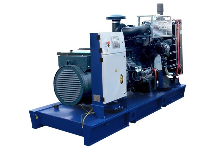

Дизельный генератор TFi 66MC серийно производится на мощностях современного производственного комплекса, надежный и долговечный в эксплуатации, разработан для построения систем основного электроснабжения, номинальной мощностью 48 кВт (60 кВА) и максимальной мощностью 53 кВт (66 кВА). Дизельный генератор TFi 66MC также можно рекомендовать к установке в качестве резервного дизельного генератора на объекты, где недопустимы перебои в энергоснабжении.

Особенности двигателя
- производитель - FPT (Италия);
- максимальная мощность 59 кВт;
- 4 цилиндра, рядное расположение цилиндров;
- с турбонаддувом;
- рабочий объём двигателя - 4,5 л;
- электронный регулятор оборотов;
- рекомендуемый тип моторного масла SAE 15W40/10W30;
- конструкция двигателя обеспечивает минимальный уровень шума;
- стандартный интервал замены масла 600 моточасов.
Синхронный генератор Mecc Alte ECP32-2M/4
- постоянная мощность 50 кВт;
- система возбуждения MAUX; самовозбуждение;
- КПД 90%;
- степень изоляции H;
- класс защиты обмотки IP23.

| Техническая характеристика дизель генераторной установки ДГУ ТСС АД-48С-Т400-1РМ20 (Mecc Alte |
| Мощность номинальная, кВт |
48 |
| Мощность номинальная, кВА |
60 |
| Мощность максимальная, кВт |
53 |
| Мощность максимальная, кВА |
66 |
| Коэффициент мощности |
0,8 |
| Напряжение (В) |
400/230 |
| Количество фаз |
3 |
| Частота, Гц |
50 |
| Объём системы охлаждения (л) |
18.5 |
| Топливный сепаратор |
да |
| Расход топлива при 75% мощности л/ч |
10.2 |
| Степень автоматизации |
1 (ручной запуск) |
| Система аварийной остановки |
да |
| Датчик уровня топлива |
да |
| Замок горловины бака |
да |
| Отключатель АКБ |
да |
| Исполнение |
Открытое |
| Глушитель |
промышленный |
| Габаритные размеры (Д;Ш;В; мм) |
2400х1050х1400 |
| Масса, кг |
1031 |
| Гарантия, срок (мес) |
24 |
| Экологический класс |
Stage II |
| Производитель двигателя |
FPT |
| Комплектация |
руководство, гарантийный талон |
