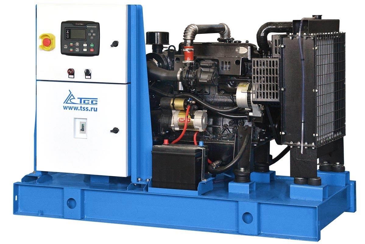

Дизельный генератор ТСС АД-12С-Т400-1РМ19 12 кВт
Дизельный генератор серийно производится на мощностях современного производственного комплекса, крайне простой в эксплуатации, разработан для применения как в качестве резервных, так и основных источников электричества, номинальной мощностью 12 кВт (15 кВА) и максимальной мощностью 13.2 кВт (16.5 кВА).
