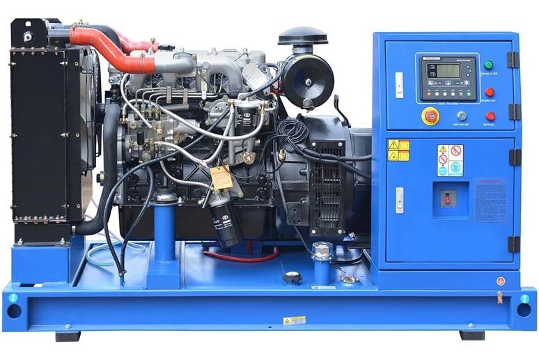

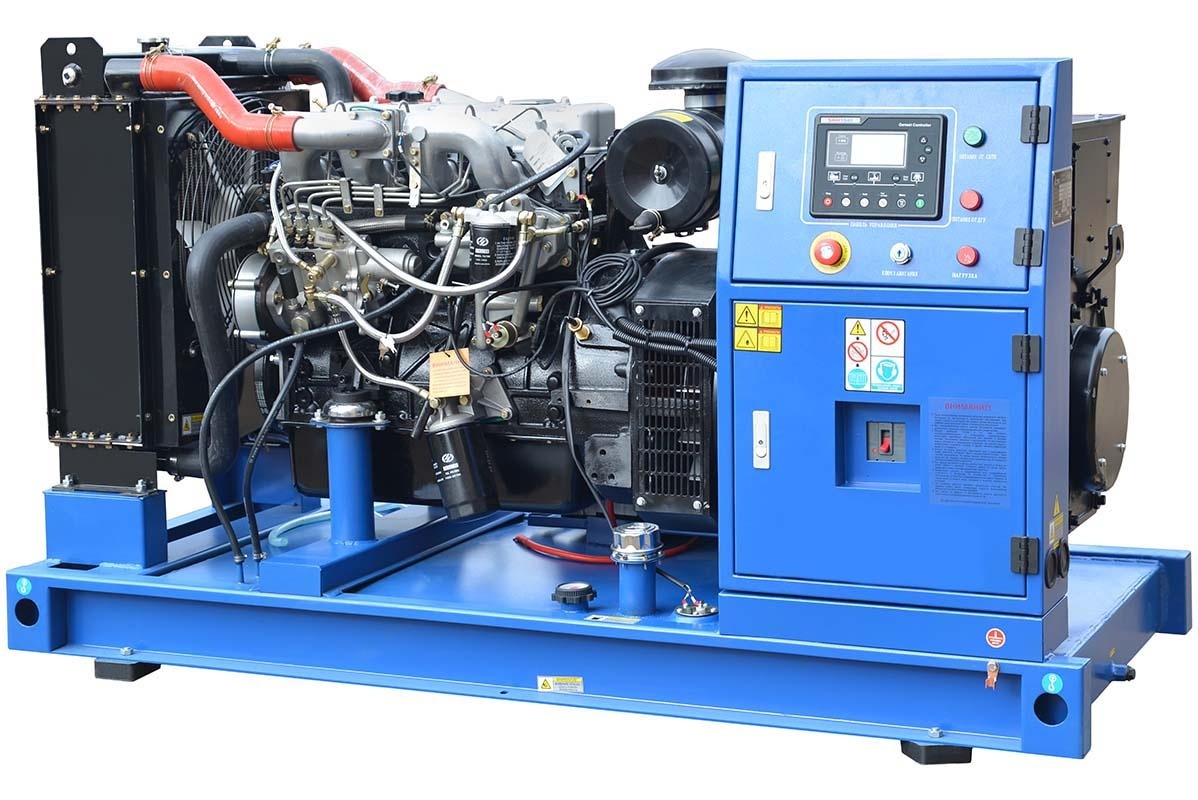

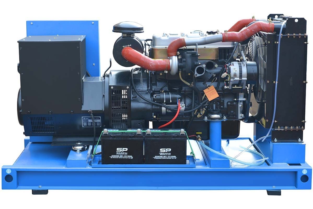

Дизельный генератор ТСС АД-50С-Т400-1РМ5 50 кВт
Дизельный генератор TTd 69TS серийно производится на мощностях современного производственного комплекса, крайне простой в эксплуатации, разработан для применения как в качестве резервных, так и основных источников электричества, номинальной мощностью 50 кВт (62,5 кВА) и максимальной мощностью 55 кВт (68,7 кВА).

Техническая характеристика дизельного генератора ТСС АД-50С-Т400-1РМ5
Мощность номинальная, кВт 50
Мощность номинальная, кВА 62,5
Мощность максимальная, кВт 55
Мощность максимальная, кВА 68,7
Коэффициент мощности 0,8
Напряжение (В) 400/230
Количество фаз 3
Частота, Гц 50
Номинальный ток (А) 90
Объём топливного бака (л) 115
Расход топлива при 75% мощности л/ч 9.5
Автономная работа на 75% нагрузки без дозаправ (ч) 12.1
Степень автоматизации 1 (ручной запуск)
Система аварийной остановки да
Датчик уровня топлива да
Замок горловины бака да
Отключатель АКБ да
Исполнение Открытое
Уровень шума (dB/7м) 86
Глушитель промышленный
Габариты радиатора (раст. от пола, В, Ш, мм) 360, 570х520
Габаритные размеры (Д;Ш;В; мм) 1800x850x1250
Масса, кг 1100
Гарантия, срок (мес) 24
Производитель двигателя TSS Diesel
Комплектация глушитель, топливный бак, АКБ, ЩУ с цифровой панелью, станция запр. маслом и ОЖ
Высота рамы (мм) 150
