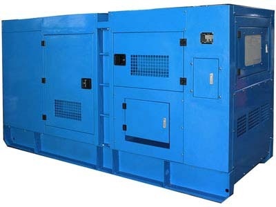

Трехфазный дизельный генератор TTd 170TS ST в кожухе серийно производится на мощностях современного производственного комплекса, крайне простой в эксплуатации, разработан для применения как в качестве резервных, так и основных источников электричества, номинальной мощностью 120 кВт (150 кВА) и максимальной мощностью 132 кВт (165 кВА).
