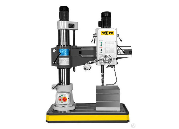

Станок радиально-сверлильный RD820x40
Радиально-сверлильный станок предназначен для сверления, зенкерования, растачивания, развертывания, нарезания резьбы и т.п. обрабатываемых резанием металлов и полимерных материалов. Станок предназначен для обработки отверстий в средних и крупных деталях. Все основные узлы станка изготовлены из высокопрочных сталей и сплавов, отличается высокой прочностью и долговечностью. Механизмы управления станком находятся на передней части шпиндельной бабки. Насос и бак СОЖ располагаются в основании станка.
Особенности
  • Шпиндельная головка имеет закаленные и шлифованные шестерни, смонтированные на шлицевых валах;
  • Стойка разработана для жесткости и минимального отклонения;
  • Консоль имеет ребра жесткости, чтобы противостоять напряжению и минимизировать отклонения;
  • Шпиндель из высокоуглеродистой стали с направляющим пазом и усиленными подшипниками;
  • Двигатель имеет независимую систему защиты перегрузки;
  • Удобно расположенный переключатель реверса шпинделя;
  • Концевые выключатели расположены в крайних точках перемещения консоли;
  • Электрокомпоненты Siemens
  • Изготовлен по стандарту CE.
Макс. Ø сверло, сталь, мм 32
Макс. Ø сверло, чугун, мм 40
Макс. Ø растачивания, сталь / чугун, мм 86 / 100
Макс. Ø резьбонарезания, сталь/чугун М24/М27
Диаметр стойки, мм 200
Расстояние между шпинделем и стойкой (мин/макс), мм 320 / 820
Горизонтальное перемещение головки по консоли, мм 760
Расстояние шпиндель-стол, мм 16-515
Расстояние между шпинделем и основанием (мин/макс), мм 120 / 860
Рабочая зона стола (ДхШхВ), мм 400х400х350
Конус шпинделя MТ-4
Ход пиноли шпинделя, мм 240
Диапазон вращения шпинделя,6, об/мин 75-1220
Автоподача пиноли шпинделя,3, мм/об 0,1-0,25
Мощность двигателя, кВт 1,5
Мощность насоса СОЖ, кВт 0,75 кВт
Размер основания, мм 1370х700х160
Габаритные размеры (ДхШхВ), мм 1407х720х1885
Габариты упаковки, мм 1550х770х2100
Масса, кг 1140/1230
