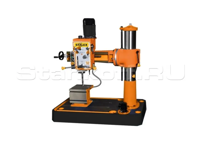

Станок радиально-сверлильный SRD-3207P
Радиально-сверлильный станок предназначен для обработки отверстий в средних и крупных деталях. Все основные узлы станка изготовлены из высокопрочных сталей и сплавов, отличается высокой прочностью и долговечностью. Механизмы управления станком находятся на передней части шпиндельной бабки. Насос и бак СОЖ располагаются в основании станка.

Техническая характеристика станка радиально-сверлильного SRD-3207P
Макс. Ø сверления, сталь, мм 32
Макс. Ø резьбонарезания, мм М20(чугун) М16(сталь)
Макс. Ø растачивания сталь / чугун, мм 86 / 100
Диаметр стойки, мм 150
Расстояние между шпинделем и стойкой (мин/макс), мм 300 / 700
Поворот консоли 360˚
Наклон консоли ±45˚
Расстояние между шпинделем и основанием (мин/макс), мм 300 / 680
Рабочая зона стола (ДхШхВ), мм 250х250х350
Конус шпинделя MТ-3
Ход пиноли шпинделя, мм 130
Диапазон вращения шпинделя, 8, об/мин 100-1600
Автоподача пиноли шпинделя, 3, мм/об 0,08;0,14;0,23
Мощность двигателя, кВт 1,1
Мощность насоса СОЖ, кВт 0,37
Размер основания, мм 1200х625х155
Габаритные размеры станка, мм 1235х625х1230
Габаритные размеры упаковки, мм 1270х690х1370
Масса нетто/брутто, кг 500/580
