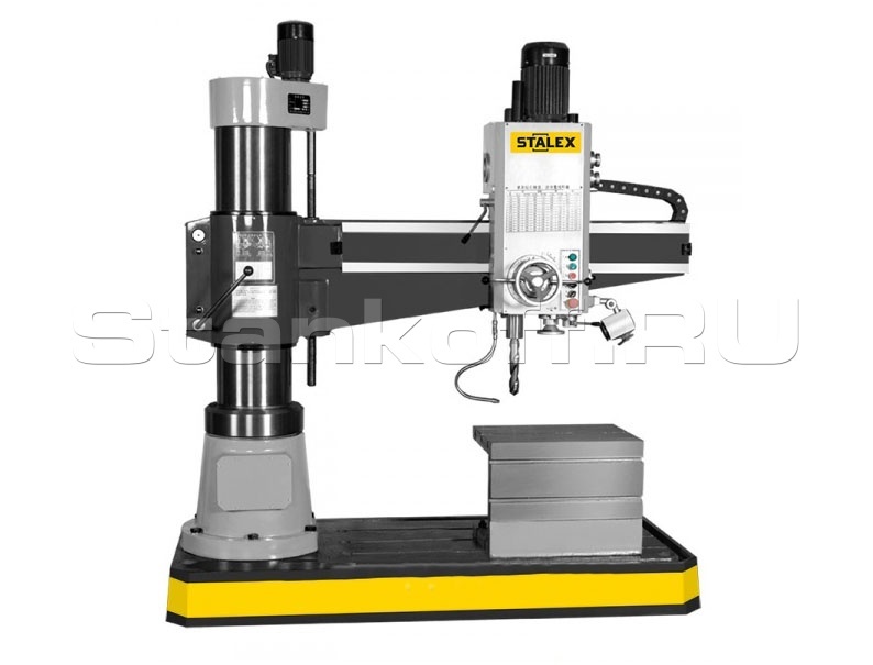

Станок радиально-сверлильный RD1600x50
Радиально-сверлильный станок предназначен для сверления, зенкерования, растачивания, развертывания, нарезания резьбы и т.п. обрабатываемых резанием металлов и полимерных материалов. Станок предназначен для обработки отверстий в средних и крупных деталях. Все основные узлы станка изготовлены из высокопрочных сталей и сплавов, отличается высокой прочностью и долговечностью. Механизмы управления станком находятся на передней части шпиндельной бабки. Насос и бак СОЖ располагаются в основании станка.
Особенности
  • Шпиндельная головка имеет закаленные и шлифованные шестерни, смонтированные на шлицевых валах;
  • Консоль имеет ребра жесткости, чтобы противостоять напряжению и минимизировать отклонения;
  • Шпиндель из высокоуглеродистой стали с направляющим пазом и усиленными подшипниками;
  • Бак СОЖ отлит в основании;
  • Двигатель имеет независимую систему защиты перегрузки;
  • Удобно расположенный переключатель реверса шпинделя;
  • Концевые выключатели расположены в крайних точках перемещения консоли;
  • Электрокомпоненты Siemens;
  • Изготовлен по стандарту CE.
Макс. Ø сверло, сталь, мм 50
Макс. Ø сверло, чугун, мм 50
Макс. Ø растачивания, сталь / чугун, мм 86 / 120
Макс. Ø резьбонарезания, сталь/чугун М36/М42
Диаметр стойки, мм 350
Расстояние между шпинделем и стойкой (мин/макс), мм 350 / 1600
Горизонтальное перемещение головки по консоли, мм 1250
Расстояние между шпинделем и основанием (мин/макс), мм 320 / 1220
Вертикальное перемещение консоли, мм 580
Рабочая зона стола (ДхШхВ), мм 630х500х500
Размер Т-образного паза, кол-во, расстояние мм 22х(2+3)х150
Конус шпинделя MТ-5
Ход пиноли шпинделя, мм 315
Диапазон вращения шпинделя, 16, об/мин 25-2000
Автоподача пиноли шпинделя, 16, мм/об 0,04-3,2
Мощность двигателя, кВт 4,0
Скорость подъема консоли, м/мин 1,2
Мощность насоса СОЖ, кВт 0,37
Размер основания, мм 2400х1000х200
Размер Т-образного паза, кол-во, расстояние мм 28х3х200
Габаритные размеры (ДхШхВ), мм 2500х1060х2650
Габариты упаковки, мм 2750х1120х2550
Масса, кг 3550/3800
