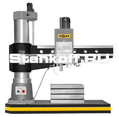

Станок радиально-сверлильный RD2500x80
Радиально-сверлильный станок предназначен для сверления, зенкерования, растачивания, развертывания, нарезания резьбы и т.п. обрабатываемых резанием металлов и полимерных материалов. Станки предназначены для обработки отверстий в средних и крупных деталях. Все основные узлы станка изготовлены из высокопрочных сталей и сплавов, отличается высокой прочностью и долговечностью. Механизмы управления станком находятся на передней части шпиндельной бабки. Насос и бак СОЖ располагаются в основании станка.
Особенности:
  • Консоль имеет ребра жесткости, чтобы противостоять напряжению и минимизировать отклонения;
  • Шпиндель из высокоуглеродистой стали с направляющим пазом и усиленными подшипниками;
  • Электрокомпоненты Schneider electric;
  • Изготовлен по стандарту СЕ;
  • Шпиндельная головка имеет закаленные и шлифованные шестерни, смонтированные на шлицевых валах.
