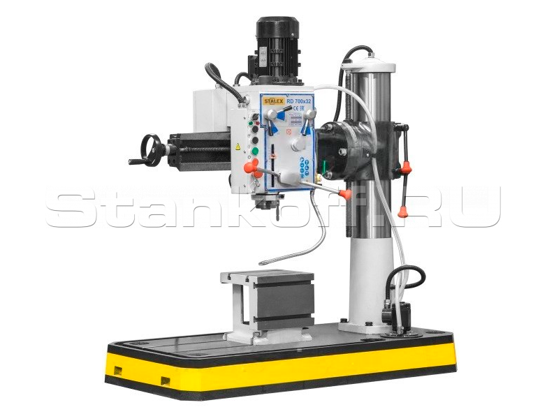

Станок радиально-сверлильный RD700x32

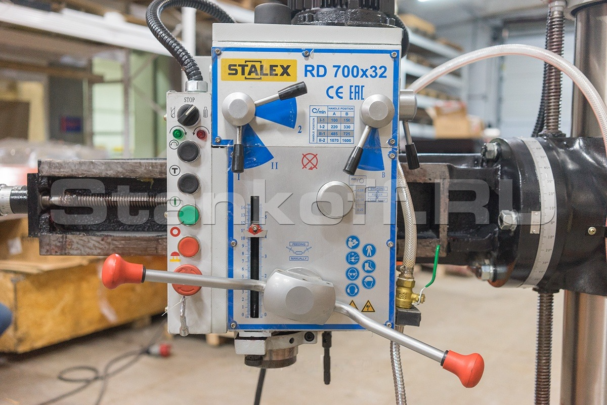

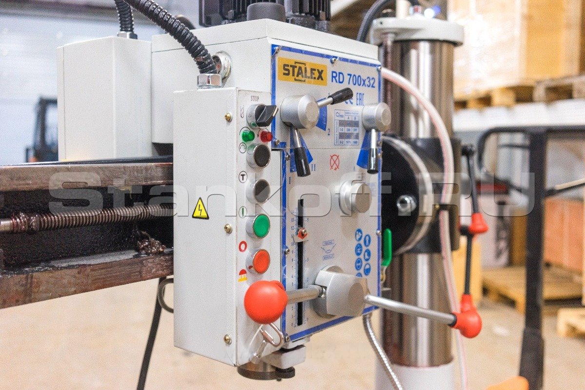

Радиально-сверлильные станки предназначены для обработки отверстий в средних и крупных деталях. Все основные узлы станка изготовлены из высокопрочных сталей и сплавов, отличается высокой прочностью и долговечностью. Механизмы управления станком находятся на передней части шпиндельной бабки. Насос и бак СОЖ располагаются в основании станка.
Особенности
  • Шпиндельная головка имеет закаленные и шлифованные шестерни, смонтированные на шлицевых валах
  • Стойка разработана для жесткости и минимального отклонения
  • Консоль имеет ребра жесткости, чтобы противостоять напряжению и минимизировать отклонения

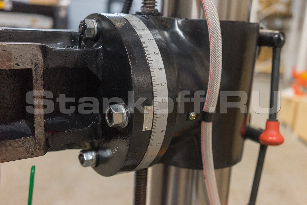

  • Наклон консоли ±45˚
  • Функция резьбонарезания
  • Шпиндель из высокоуглеродистой стали с направляющим пазом и усиленными подшипниками
  • Бак СОЖ отлит в основании

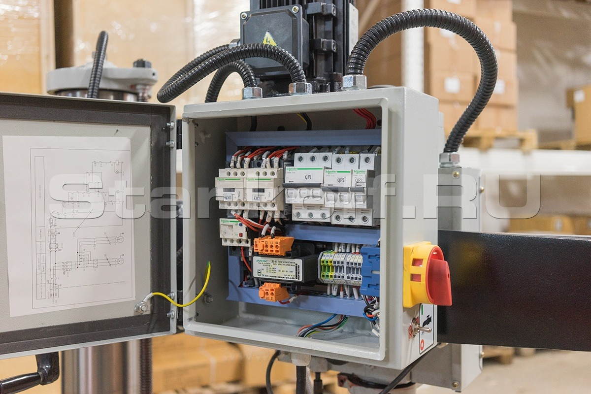

  • Двигатель имеет независимую систему защиты перегрузки

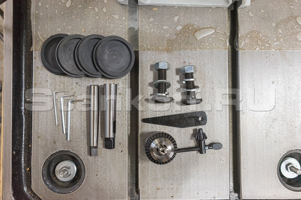

Комплект поставки
  • Система подвода СОЖ
  • Рабочий стол
  • Переходная втулка
  • Набор анкерных болтов
  • Рабочая лампа
  • Ящик с инструментами
  • Инструкция по эксплуатации
Макс. Ø сверления, чугун/ сталь 32/25 мм
Макс. Ø резьбонарезания М20(чугун) М16(сталь) мм
Диаметр стойк 150 мм
Расстояние между шпинделем и стойкой (мин/макс) 300 / 700 мм
Поворот консоли 360˚
Наклон консоли ±45˚
Расстояние между шпинделем и основанием (мин/макс) 275 - 680 мм
Рабочая зона стола (ДхШхВ), мм 250x250x250
Конус шпинделя MТ-3
Ход пиноли шпинделя 130 мм
Диапазон вращения шпинделя,8 100-1600 об/мин
Автоподача пиноли шпинделя,3 0,08;0,14;0,23 мм/об

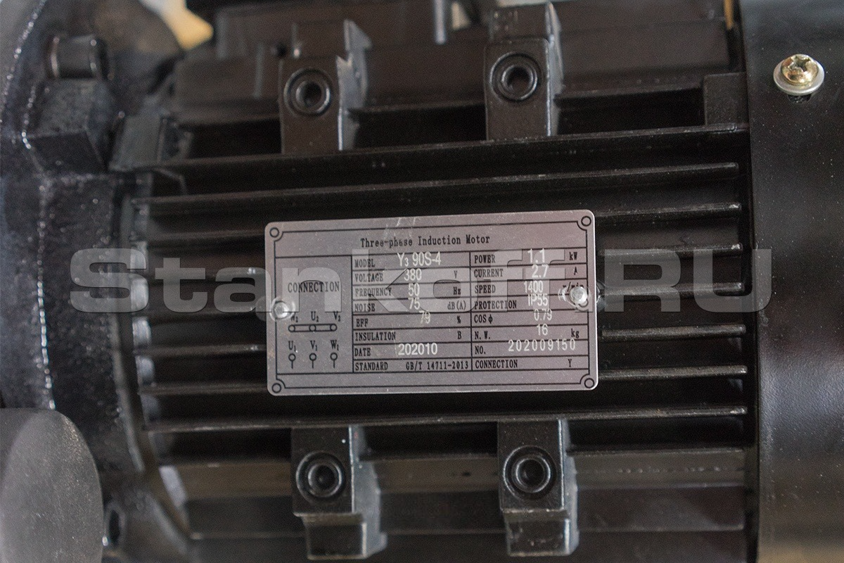

Мощность двигателя 1,1 кВт,
Мощность насоса СОЖ 0,37 кВт
Размер основания, мм 1200х650х155 мм
Габаритные размеры (ДхШхВ) 1235х625х1270 мм
Габариты упаковки(ДхШхВ) 1270х700х1370 мм
Масса нетто/брутто 500/540 кг
