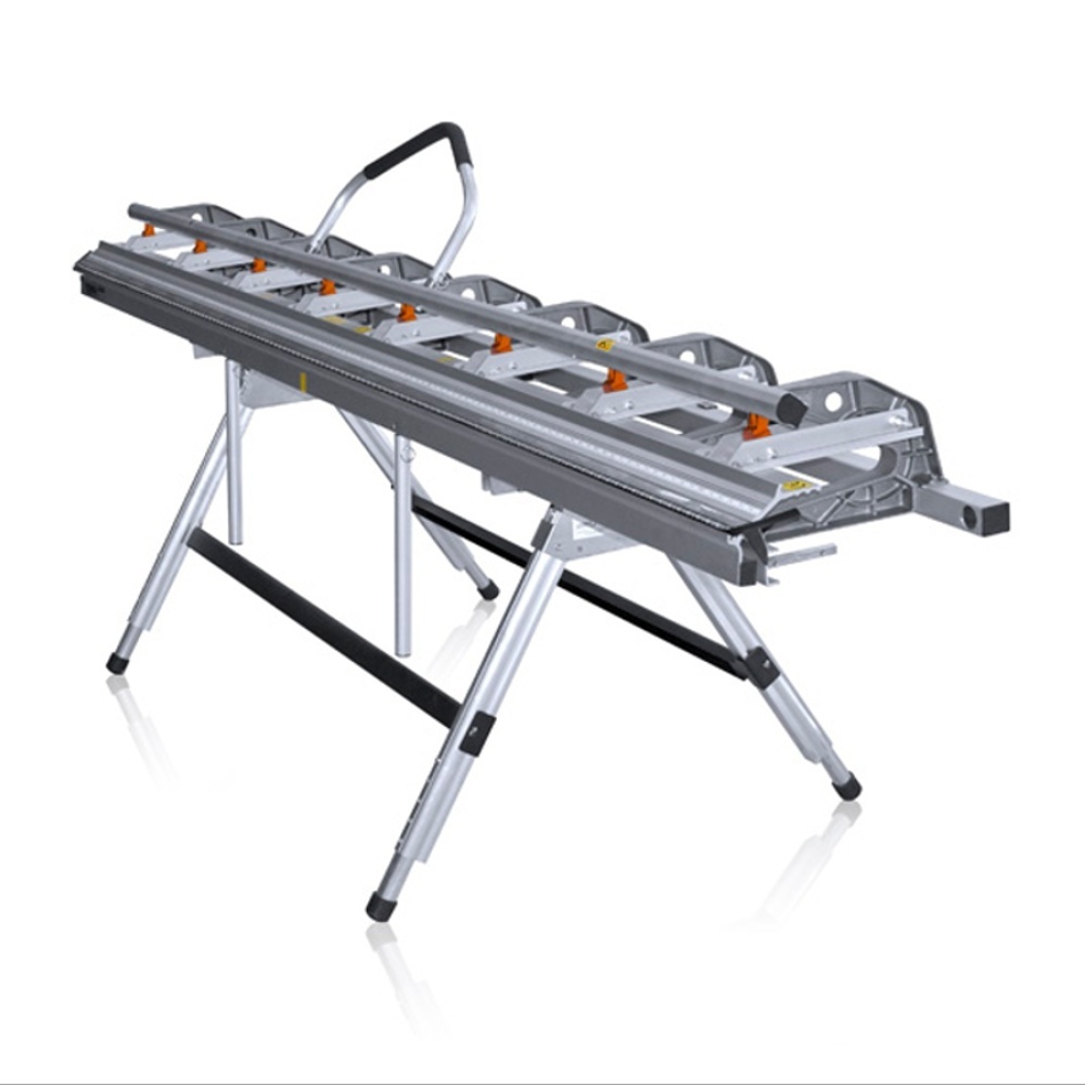

Станок для резки и гибки листового металла Tapco PRO-14 предназначен для изготовления металлических изделий различного назначения. Это оборудование для гибки и резки листового металла имеет одну важную особенность – его можно использовать как на производственных объектах, так и на месте работ. Модель Tapco PRO-14 является одной из самых выгодных, учитывая - стоимость, производителя, технические характеристики, а так же возможность до комплектации аксессуаров и запчастей.
Изготавливается из лёгких анодированных сплавов и закалённой стали. Патентованный подвижный шарнир «Moving Pivot Hinge» обеспечивает быструю и лёгкую регулировку прижимного усилия на материал. Прижимной шарнир для гибки сделан подвижным. Он увеличивает силу прижима, исключая при этом повреждения материала благодаря специальной виниловой вставке. Система фирменных зажимов Тарсо «Positive Clamping Sistem» обеспечивает быстрый и эффективный зажим материала. Станок PRO-14 создан как наиболее экономичная модель для использования на толщинах до 0,55мм оцинкованной стали, при производстве доборных элементов кровли. Учитывая запатентованную конструкцию станка, историю и технологию производства, постоянное наличие на складе станков, аксессуаров и запчастей - модель PRO-14 является одной самых востребованных и популярных среди станков Тарсо и других производителей.
Модель выпускается одним типом длины станка - 3,2 метра, весит 70кг и легко перевозится с одной рабочей площадки на другую.

Техническая характеристика Tapco PRO-14/3200
Рабочая длина, мм 3200
Толщина металла, (сталь), мм 0,55
Алюминий, мм 1
Цинк, мм 0,6
Медь, мм 0,6
Максимальный угол гиба 180°
Глубина подачи, мм 380
Габаритные размеры, мм 3250х620х240
Масса нетто (без стойки), кг 70
Масса нетто (со стойкой стационарной США), кг 85
Масса нетто (со стойкой стационарной Россия), кг 100
