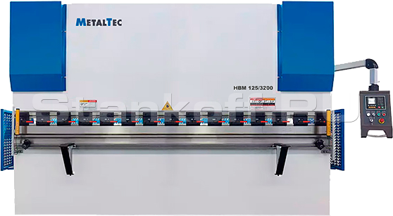

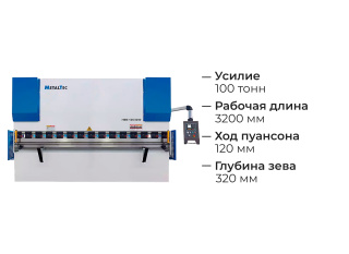

Гидравлический листогибочный пресс MetalTec HBM 160/3200 E22
Гидравлический листогибочный пресс MetalTec HBM 160/3200, предназначен для гибки листового металла. Операция гибки может выполняться по всей рабочей длине, либо сегментно.

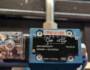

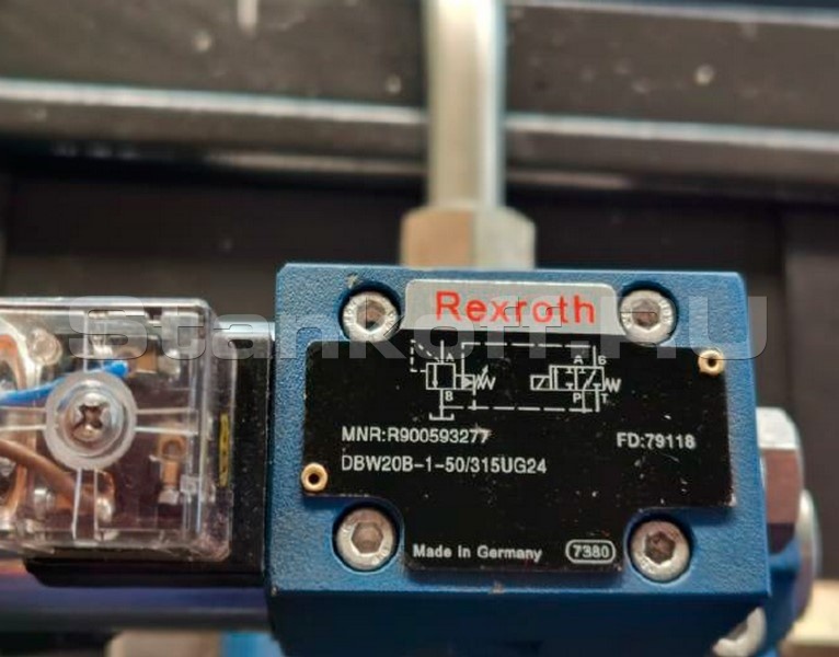

Гидравлическая система и клапаны Bosch-Rexroth (Германия)
Гидравлическая система ведущего мирового производителя. Оптимальное распределение нагрузки и давления системы, благодаря клапанам немецкого качества.

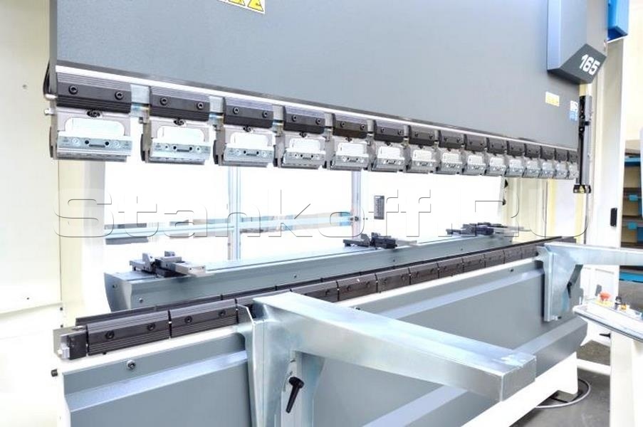

Передние поддерживающие упоры
2 передних поддерживающих упора, позволяют базировать лист, облегчая задачу оператору. Упоры можно отрегулировать по высоте и по ширине рабочего стола.

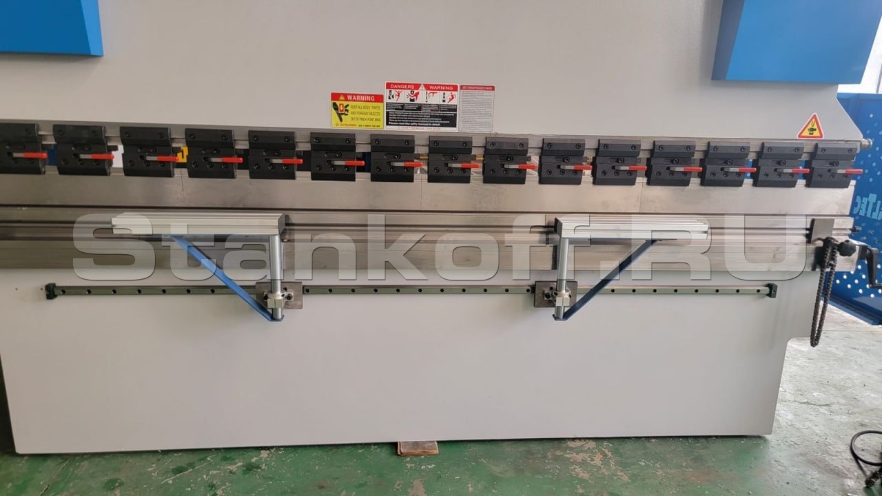

Высокоточные жесткие задние упоры (ось х) – 3 шт
Автоматическая регулировка балки задних упоров по оси Х – относительно оператора вперед/назад.
Блок задних упоров с приводом ШВП - HIWIN (Тайвань), благодаря чему достигается высочайшая точность позиционирования.
Для удобства, станок оснащен 3 упорами, а не 2-умя как на большинстве аналогичных моделей конкурентов.

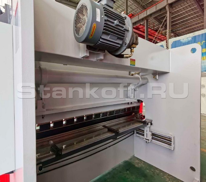

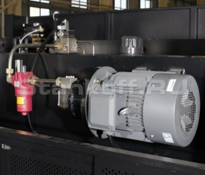

Надежный и мощный двигатель
Серия SIEMENS BEIDE - это новый высокоэффективный низковольтный трехфазный электродвигатель, изготовленный SIEMENS (CHINA) ltd в соответствии со стандартом IEC & GB. Материал корпуса - чугун.

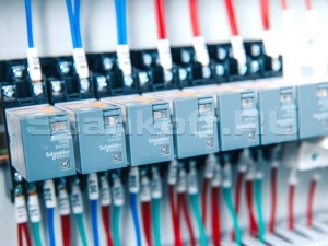

Электрошкаф с электрокомпонентами SCHNEIDER (Франция)
Промышленный изолированный электрошкаф, надежно защищает электрокомпоненты от воздействия внешней среды, пыли, влаги и т.д. Удобный и быстрый доступ.

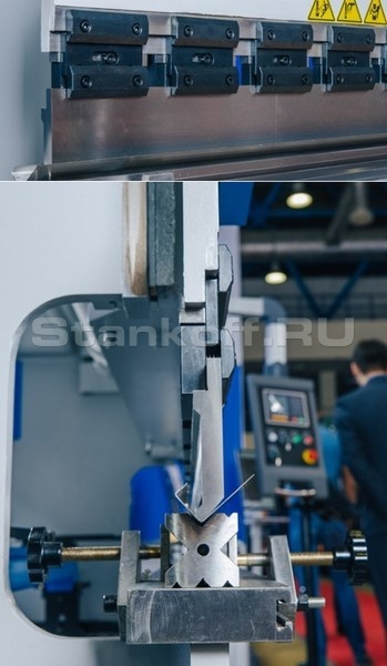

Гибочный инструмент
Гибочный инструмент
Гибочный инструмент
Станок укомплектован стандартным широкоуниверсальным комплектом гибочного инструмента (пуансон + матрица). Данный инструмент позволяет производить гибы с углами – от 90 и более градусов.
Матрица V образная многоручьевая, для гиба разных толщин металла.
Возможно применение специализированного инструмента. Изготавливается под заказ. По запросу.
Быстросменный инструмент Amada Promecam
Станок оснащен быстросменной системой фиксации инструмента. Наиболее подходит при гибке небольших заготовок сложной формы, с одновременной установкой нескольких разных сегментов пуансонов.

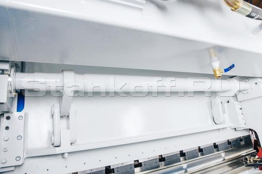

Синхронизация гидроциллиндров
Синхронизация гидроцилиндров происходит посредством торсионного вала. Принудительная жесткая синхронизация.

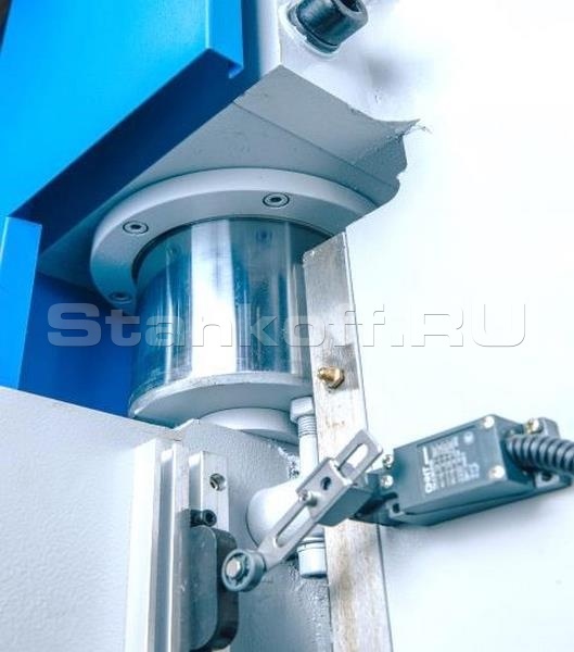

Механические концевики определения положения плиты (PAM)
Благодаря верхнему и нижнему механическим концевикам, система отслеживает положение РАМА.

Расчет усилия на длину гиба заготовки - 1 метр
Усилие,кН 1600
Усилие, тонн 160
Рабочая длинна, мм 3200
Расстояние между колоннами, мм 2600
Глубина подачи (зев), мм 320
Ход пуансона, мм 200
Ход заднего упора, мм 600
Высота открытия, мм 475
Максимальное давление гидравлики, МПа 24,5
Скорость перемещения инструмента:
Свободный ход, мм/с 80
Рабочая скорость, мм/с 8
Скорость возврата, мм/с 75
Мощность главного двигателя, кВт 11
Мощность двигателя заднего упора, кВт 0,55
Частота вращения двигателя заднего упора, об/мин 1450
Габаритные размеры:
Длина, мм 3500
Ширина, мм 1700
Высота, мм 2500
Вес, кг 9000
