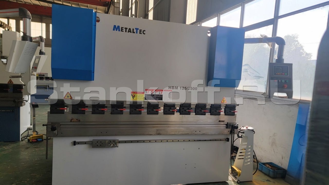

Гидравлический листогибочный пресс MetalTec HBM 125/2500 E22
Гидравлический листогибочный пресс MetalTec HBM 125/2500, предназначен для гибки листового металла. Операция гибки может выполняться по всей рабочей длине, либо сегментно.

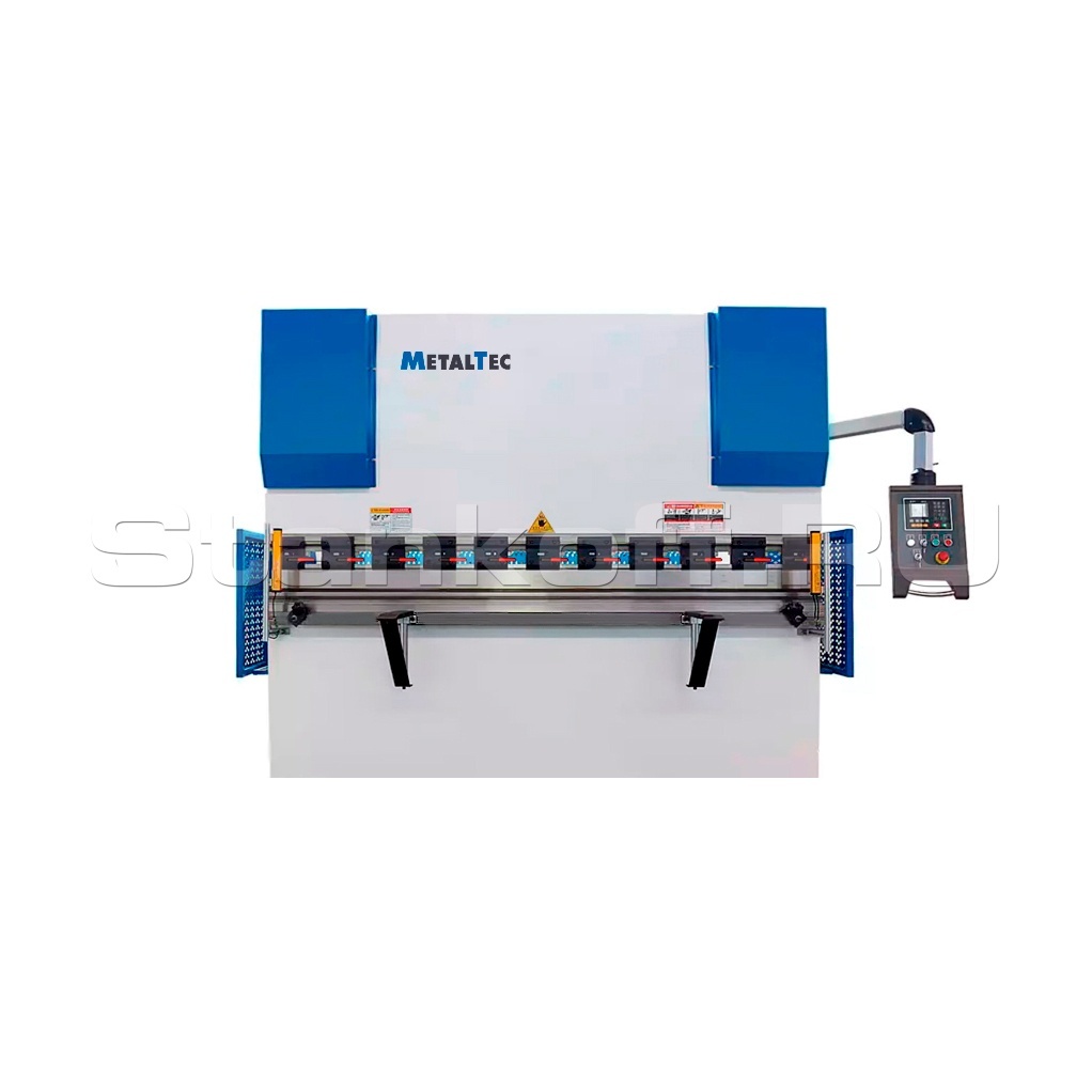

Листогибочный гидравлический пресс MetalTec HBM 125/2500М укомплектован выносным, ножным модулем управления. Модуль имеет две педали – для подачи верхней плиты вниз, и отвода в первоначальное положение – вверх.

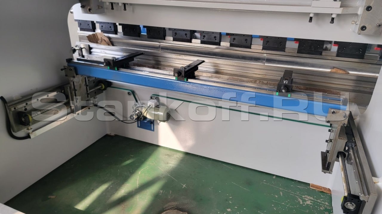

Высокоточные жесткие задние упоры (ось х) – 3 шт
Автоматическая регулировка балки задних упоров по оси Х – относительно оператора вперед/назад.
Блок задних упоров с приводом ШВП - HIWIN (Тайвань), благодаря чему достигается высочайшая точность позиционирования.
Для удобства, станок оснащен 3 упорами, а не 2-умя как на большинстве аналогичных моделей конкурентов.
Ручная регулировка балки задних упоров по высоте (ось R)
Ручная регулировка балки задних упоров по оси R – относительно оператора вверх/вниз.
