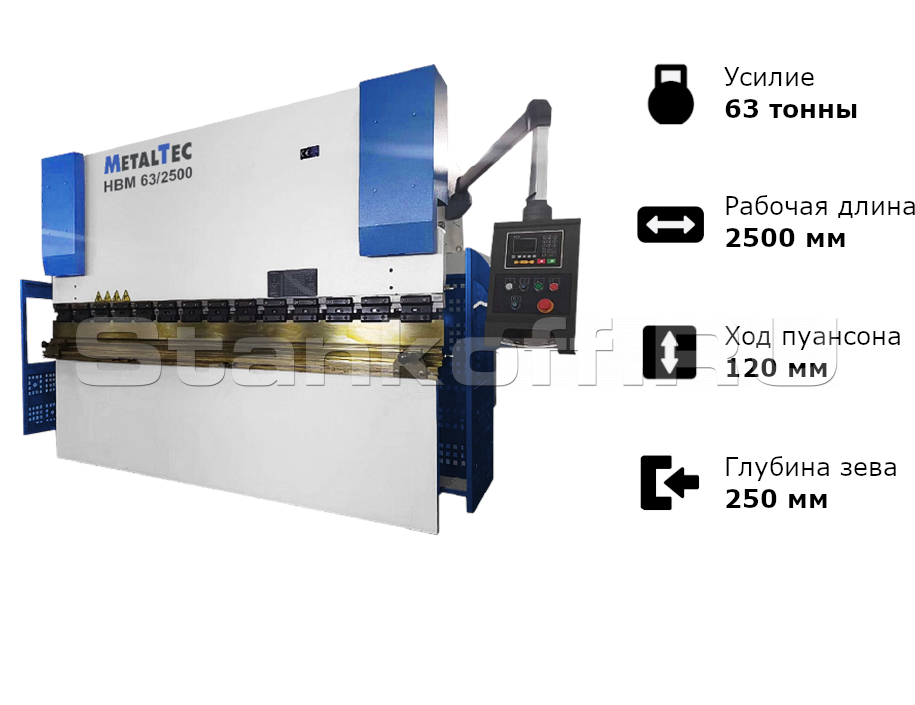

Гидравлический листогибочный пресс MetalTec HBM 63/2500
Гидравлический листогибочный пресс MetalTec HBM 63/2500, предназначен для гибки листового металла. Операция гибки может выполняться по всей рабочей длине, либо сегментно.

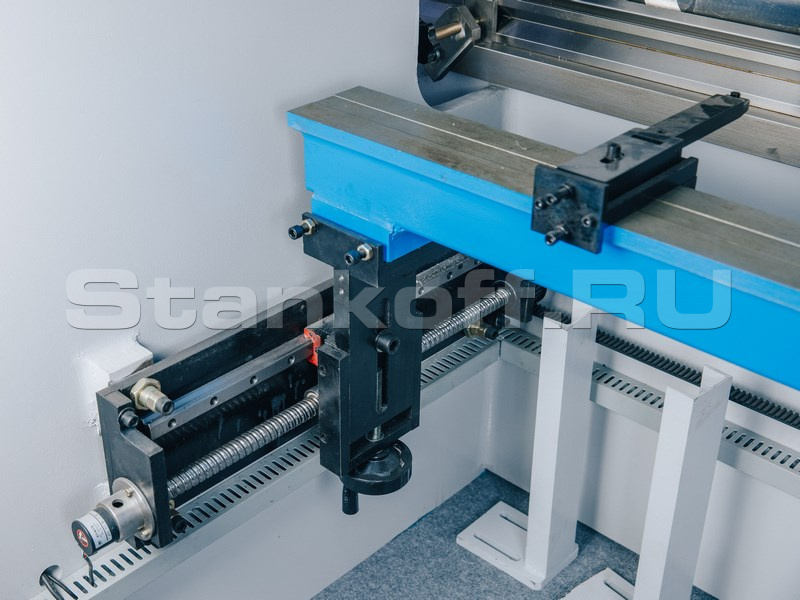

Перемещение задних упоров осуществляется с пульта оператора.

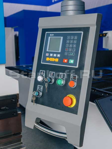

Система управления ESTUN E21
2 оси: X и Y
ЖК экран 72 мм х 28 мм, разрешение 240 х 128
Управление сервоприводом или АС-приводом
Одностороннее или двухстороннее позиционирование
40 программ, 25 шагов в каждой программе
Счетчик заготовок
Отвод заднего упора

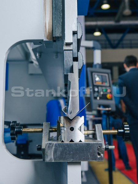

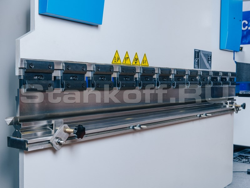

Гибочный инструмент (пуансон и матрица)

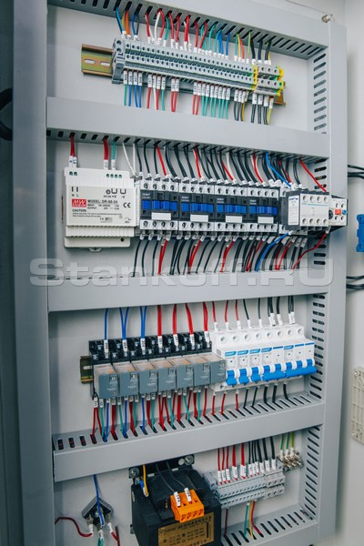

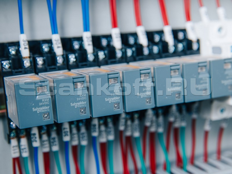

Электрокомпоненты Schneider (Франция)
Усилие, тонн 63
Длина гиба, мм 2500
Расстояние между колоннами, мм 2000
Глубина зева, мм 250
Ход пуансона, мм 120
Максимальное раскрытие, мм 380
Мощность двигателя, кВт 5,5

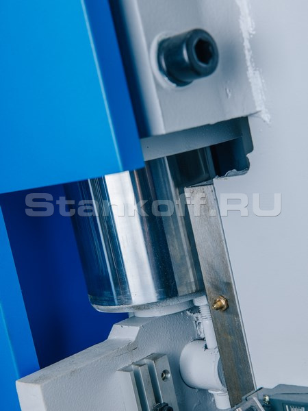

Диаметр гидроцилиндров, мм 135
Габаритные размеры:
Длина, мм 2500
Ширина, мм 1500
Высота, мм 2200
Вес нетто, кг 3100
