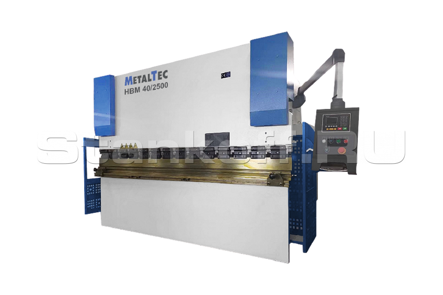

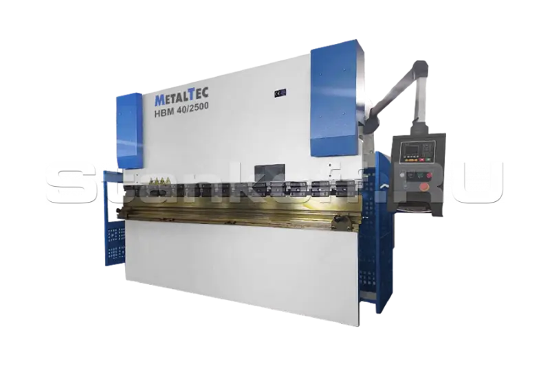

Гидравлический листогибочный пресс MetalTec HBM 40/2500
Гидравлический листогибочный пресс MetalTec HBM 40/2500, предназначен для гибки листового металла. Операция гибки может выполняться по всей рабочей длине, либо сегментно.

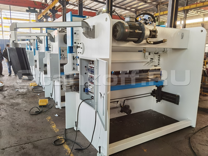

Отличительные особенности

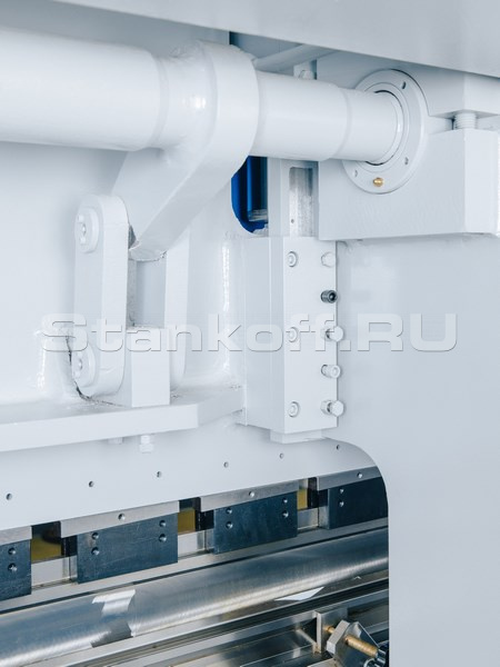

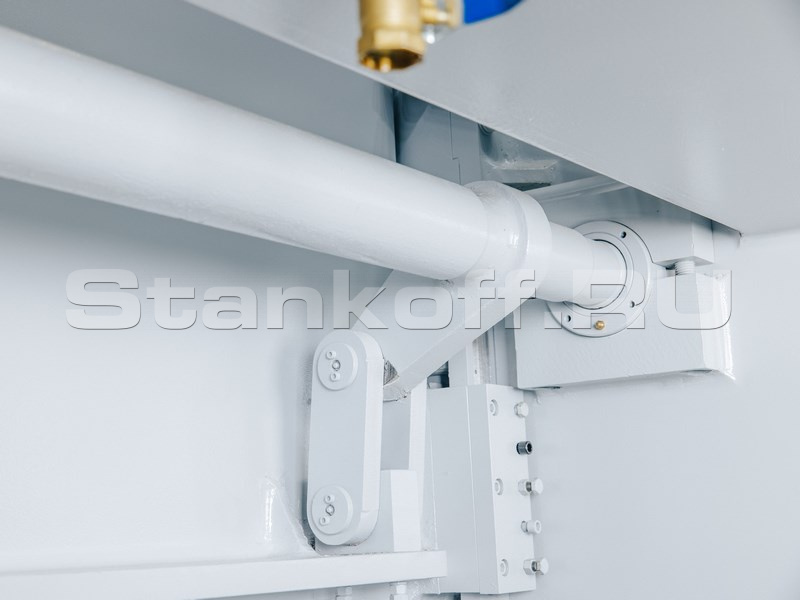

Высокопрочные сварные соединения конструкции станины, обеспечивают превосходную стабильность всего станка при выполнении операций гиба.

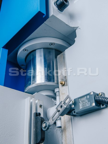

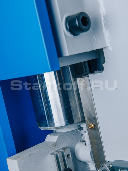

При производстве, станина проходит термическую обработку для снятия напряжения металла, что позволяет добиться высокого качества и жесткости рамы пресса. Отлаженная, точная и синхронная работа гидравлических цилиндров, соединенных между собой механической траверсой, позволяют выполнять точный гиб без потери времени на донастройку.

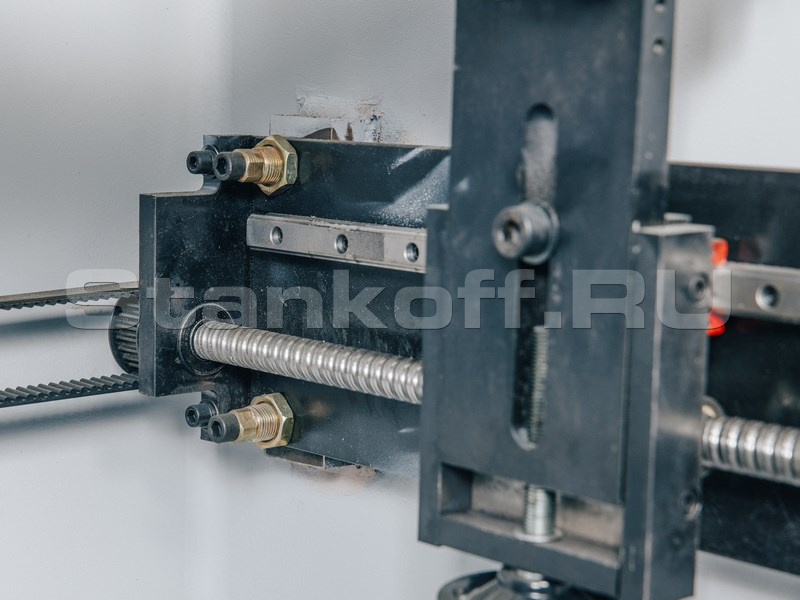

Перемещение задних упоров осуществляется с пульта оператора.
Конструктивные особенности
Система управления ESTUN E21
2 оси: X и Y
ЖК экран 72 мм х 28 мм, разрешение 240 х 128
Управление сервоприводом или АС-приводом
Одностороннее или двухстороннее позиционирование
40 программ, 25 шагов в каждой программе
Счетчик заготовок
Отвод заднего упора
Гибочный инструмент (пуансон и матрица)
Насос гидравлической системы Sunny (США)
Клапаны гидравлической системы
Главный двигатель 4 кВт

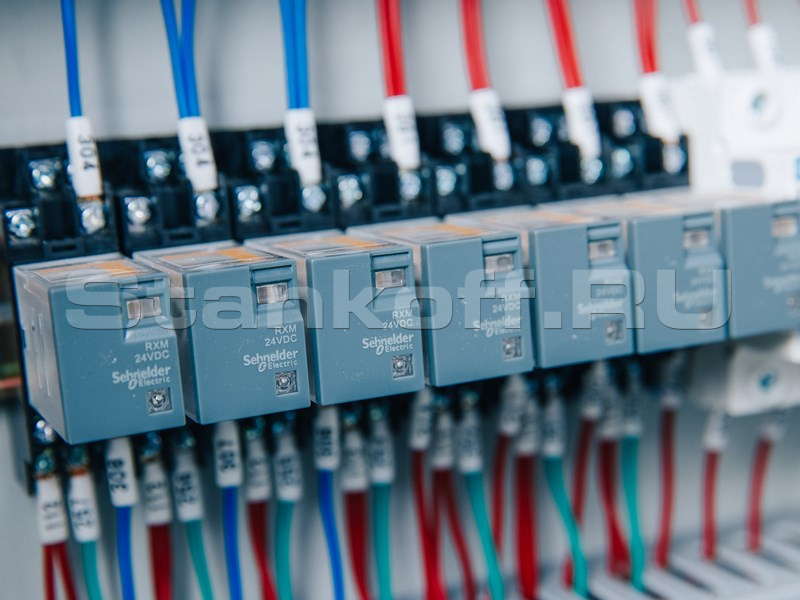

Электрокомпоненты Schneider (Франция)
