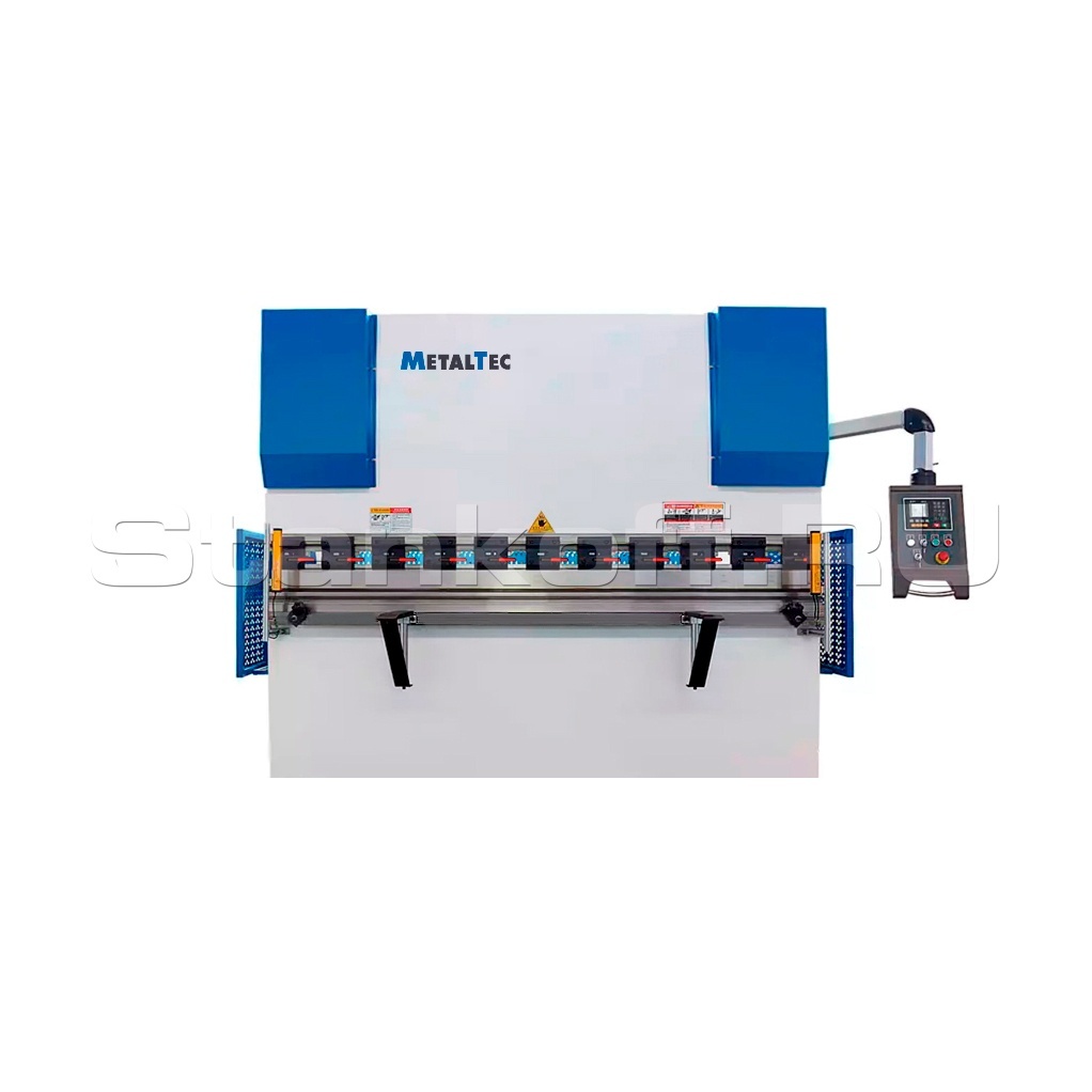

Гидравлический листогибочный пресс MetalTec HBM 40/2500 E22
Гидравлический листогибочный пресс MetalTec HBM 40/2500, предназначен для гибки листового металла. Операция гибки может выполняться по всей рабочей длине, либо сегментно.

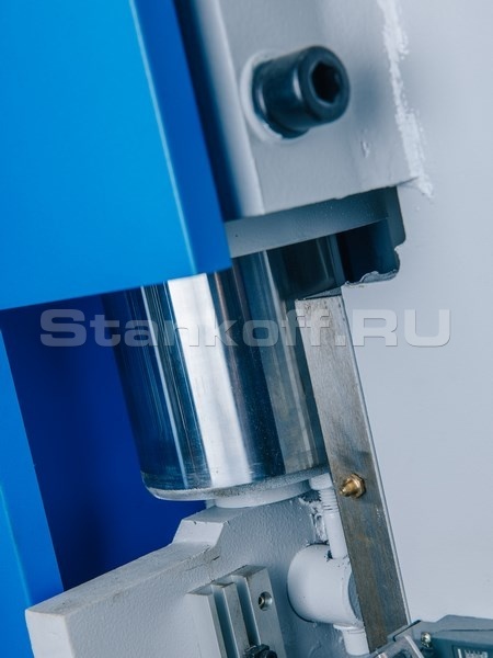

Гидроциллиндры
Гидроциллиндры
Обеспечивают создание давящего усилие на РАМ пресса, который перемещается сверху вниз, осуществляет механическую деформацию подаваемого в зону обработки материала (процесс гибки).

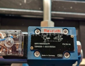

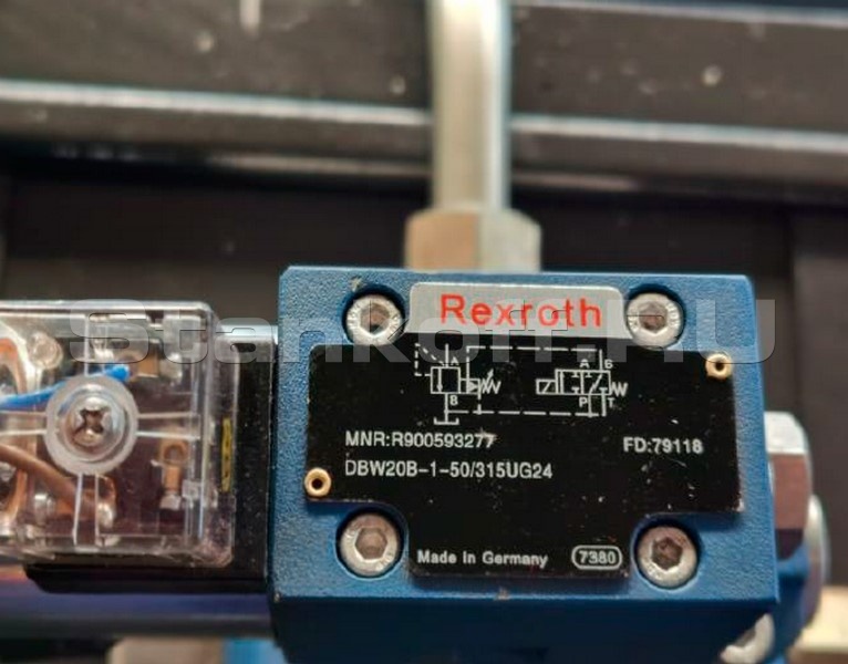

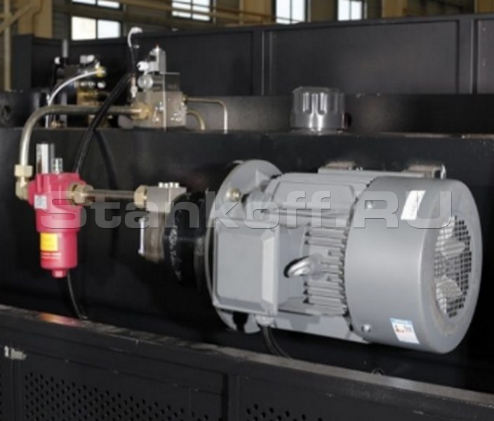

Гидравлическая система и клапаны Bosch-Rexroth (Германия)
Гидравлическая система ведущего мирового производителя. Оптимальное распределение нагрузки и давления системы, благодаря клапанам немецкого качества.
Гидравлическая помпа Sunny (США)
Обеспечивают надёжную работу гидравлической системы, за счет высоких эксплуатационных показателей и признанной мировыми производителями надежности.

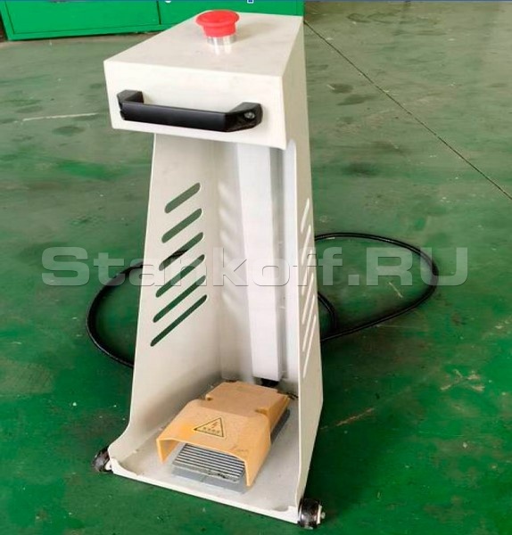

Педаль управления процессом гибки
Листогибочный гидравлический пресс MetalTec HBM 40/2500 укомплектован выносным, ножным модулем управления. Модуль имеет две педали – для подачи верхней плиты вниз, и отвода в первоначальное положение – вверх.

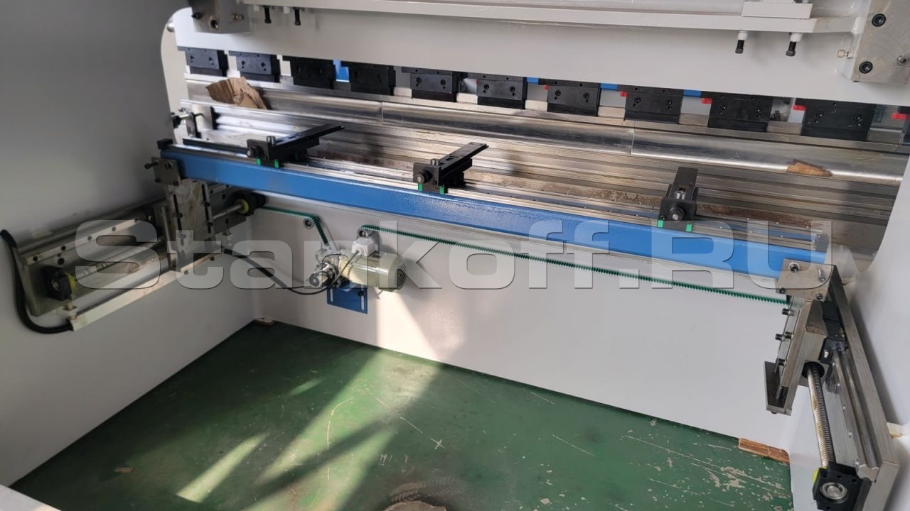

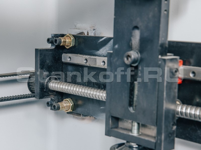

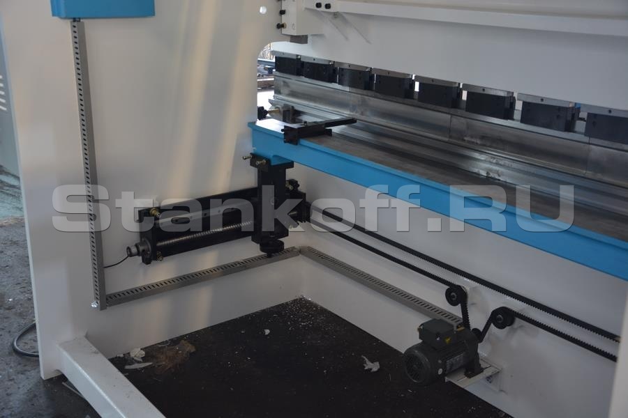

Высокоточные жесткие задние упоры (ось Х)
Автоматическая регулировка балки задних упоров по оси Х – относительно оператора вперед/назад. Блок задних упоров перемещается по высокоточным направляющим HIWIN (Тайвань), благодаря чему достигается высочайшая точность позиционирования.
Ручная регулировка балки задних упоров по высоте (ось R)
Ручная регулировка балки задних упоров по оси R – относительно оператора вверх/вниз.

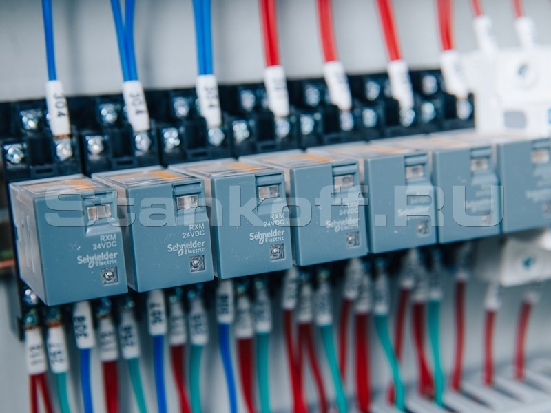

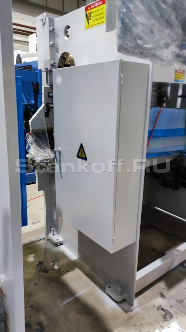

Электрошкаф с электрокомпонентами SCHNEIDER (Франция)
Промышленный изолированный электрошкаф, надежно защищает электрокомпоненты от воздействия внешней среды, пыли, влаги и т.д. Удобный и быстрый доступ.

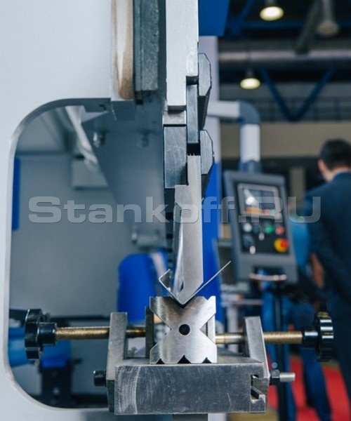

Гибочный инструмент
Гибочный инструмент
Гибочный инструмент

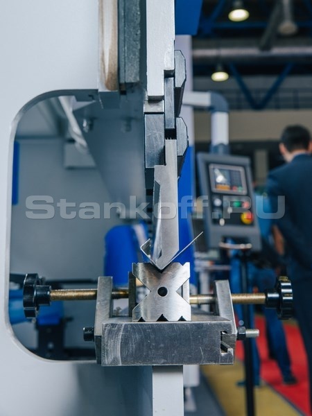

Станок укомплектован стандартным широкоуниверсальным комплектом гибочного инструмента (пуансон + матрица). Данный инструмент позволяет производить гибы с углами – от 90 и более градусов.
Матрица V образная многоручьевая, для гиба разных толщин металла.
Возможно применение специализированного инструмента. Изготавливается под заказ. По запросу.
Быстросменный инструмент Amada Promecam
Станок оснащен быстросменной системой фиксации инструмента. Наиболее подходит при гибке небольших заготовок сложной формы, с одновременной установкой нескольких разных сегментов пуансонов.

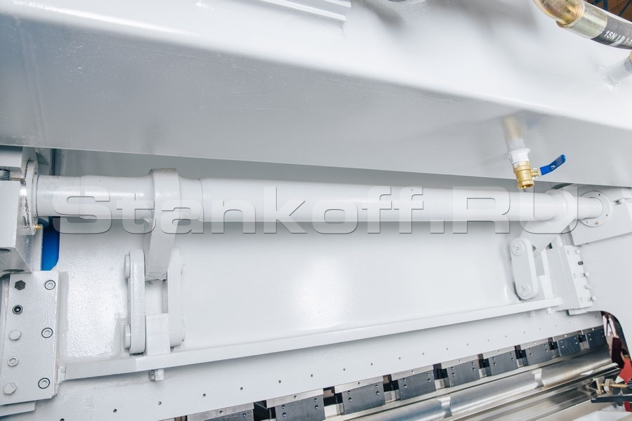

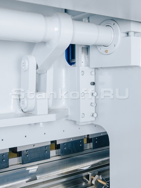

Синхронизация гидроциллиндров
Синхронизация гидроцилиндров происходит посредством торсионного вала. Принудительная жесткая синхронизация.

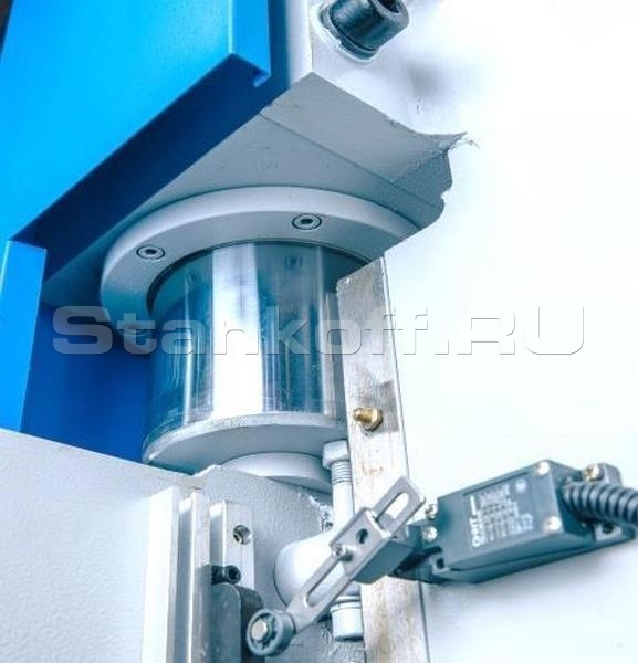

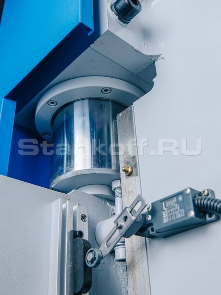

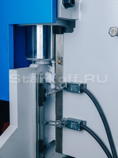

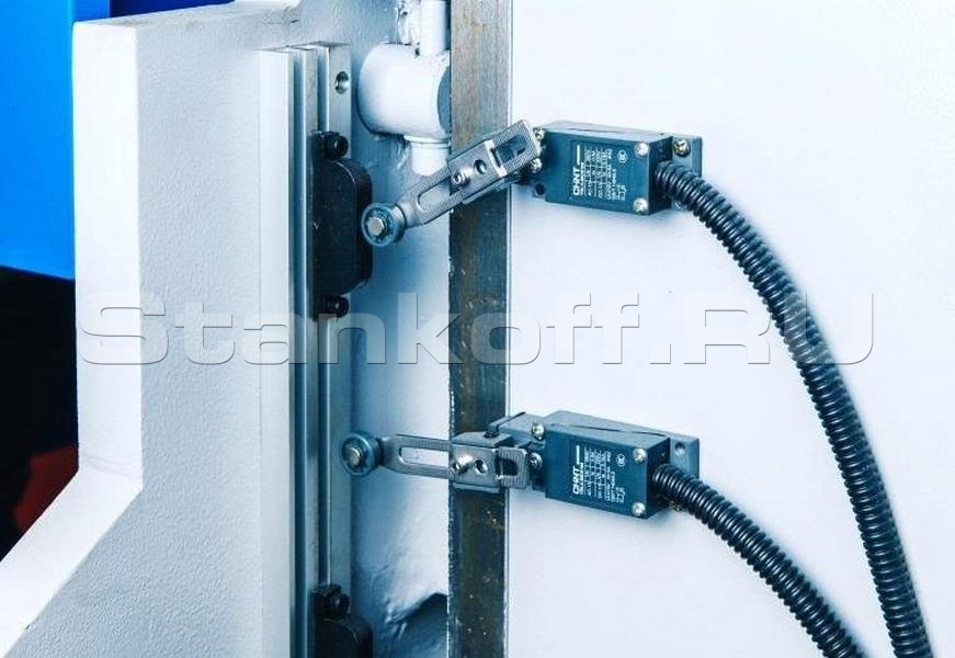

Механические концевики определения положения плиты (PAM)
Благодаря верхнему и нижнему механическим концевикам, система отслеживает положение РАМА.
Система управления E22
Технологичная и функциональная система управления, подходит для большинства задач. Удобна и эргономична, в условиях различной степени загруженности. Позволяет оптимизировать и сохранять операции гиба, и воспроизводить без потери времени.
