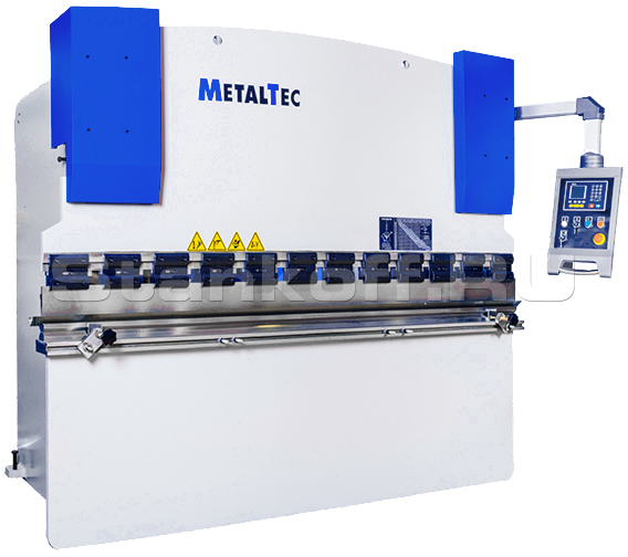

Гидравлический листогибочный пресс MetalTec HBM 63/2500 E22
Гидравлический листогибочный пресс MetalTec HBM 63/2500, предназначен для гибки листового металла. Операция гибки может выполняться по всей рабочей длине, либо сегментно.

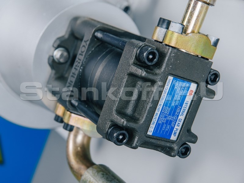

Насос гидравлической системы YOUSHUN NB2-G16F (Шанхай)

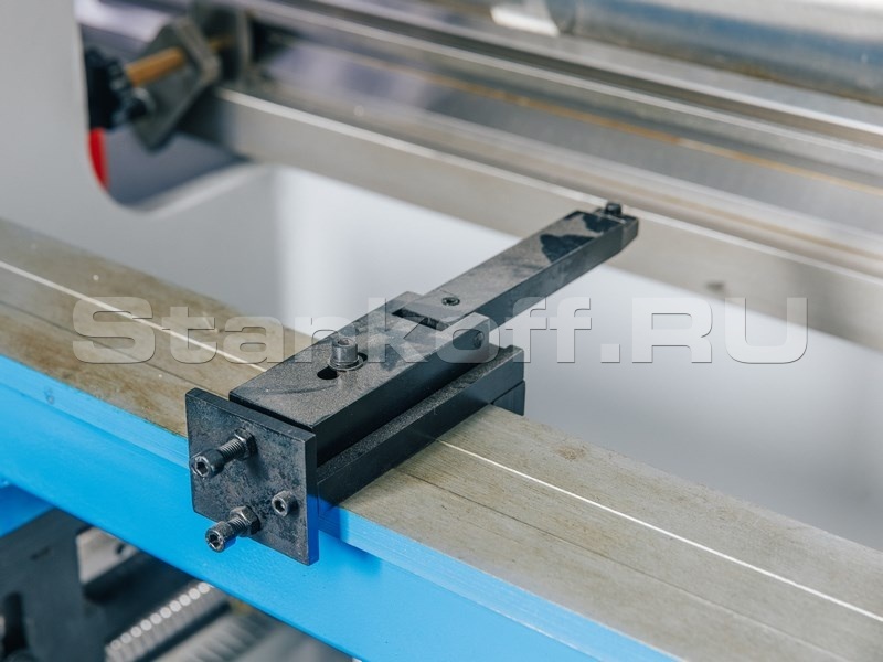

Передние поддерживающие упоры
2 передних поддерживающих упора, позволяют базировать лист, облегчая задачу оператору. Упоры можно отрегулировать по высоте и по ширине рабочего стола.

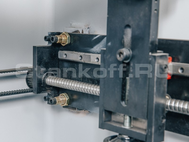

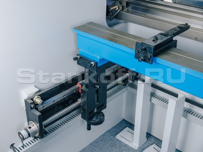

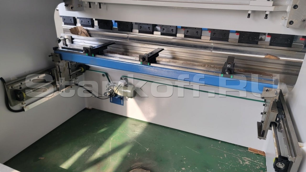

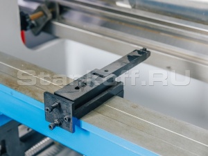

Высокоточные жесткие задние упоры (ось Х)
Автоматическая регулировка балки задних упоров по оси Х – относительно оператора вперед/назад. Блок задних упоров перемещается по высокоточным направляющим HIWIN (Тайвань), благодаря чему достигается высочайшая точность позиционирования.
Ручная регулировка балки задних упоров по высоте (ось R)
Ручная регулировка балки задних упоров по оси R – относительно оператора вверх/вниз.

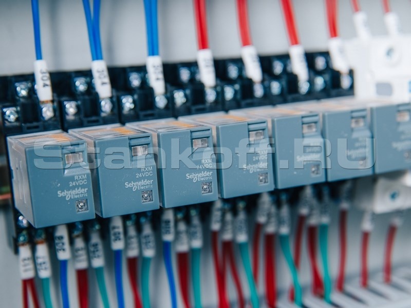

Электрошкаф с электрокомпонентами SCHNEIDER (Франция)
Промышленный изолированный электрошкаф, надежно защищает электрокомпоненты от воздействия внешней среды, пыли, влаги и т.д. Удобный и быстрый доступ.

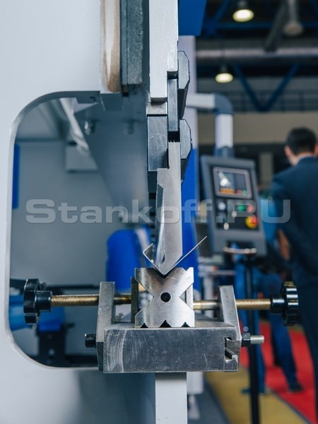

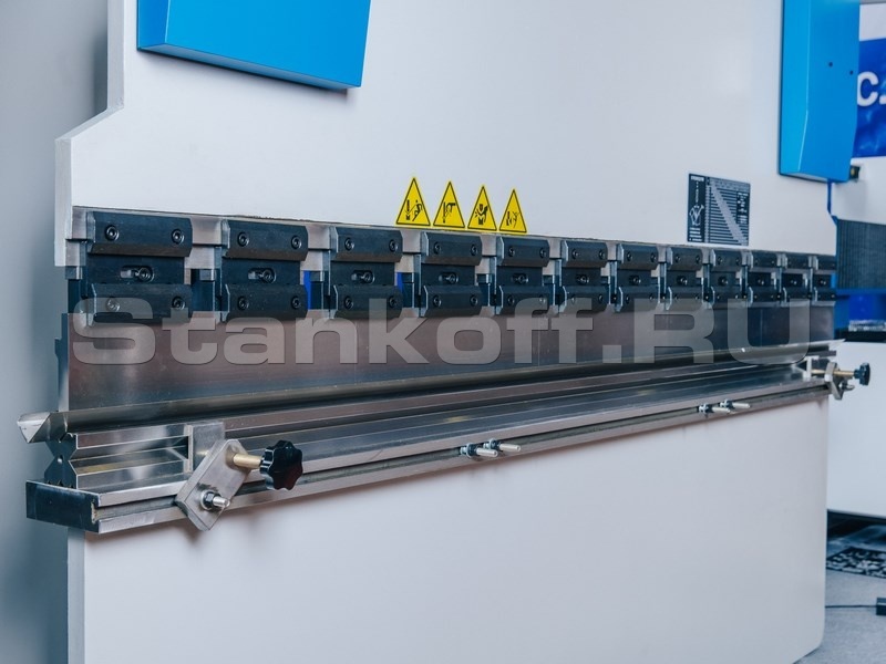

Гибочный инструмент
Гибочный инструмент
Гибочный инструмент
Станок укомплектован стандартным широкоуниверсальным комплектом гибочного инструмента (пуансон + матрица). Данный инструмент позволяет производить гибы с углами – от 90 и более градусов.
Матрица V образная многоручьевая, для гиба разных толщин металла.
Возможно применение специализированного инструмента. Изготавливается под заказ. По запросу.

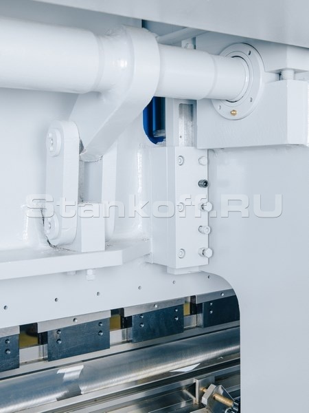

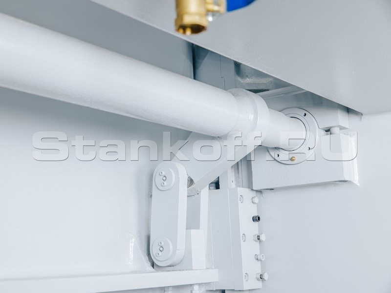

Синхронизация гидроциллиндров
Синхронизация гидроцилиндров происходит посредством торсионного вала. Принудительная жесткая синхронизация.

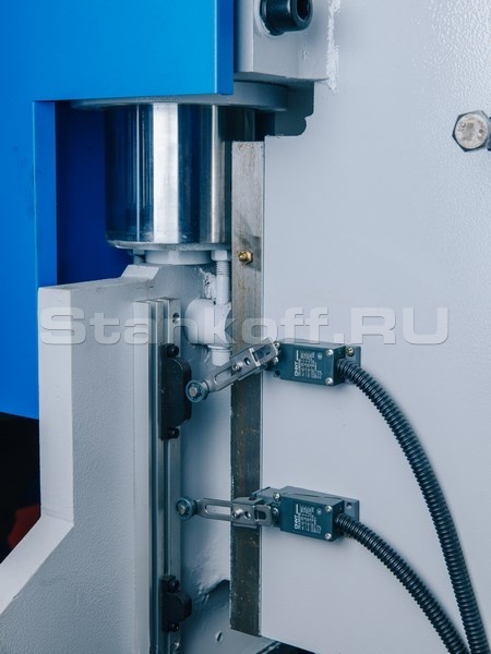

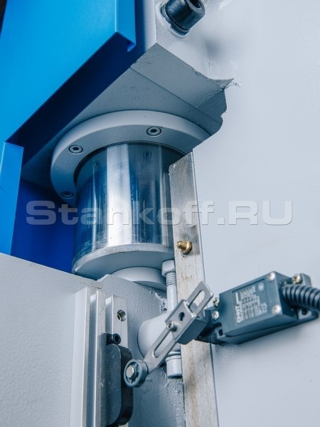

Механические концевики определения положения плиты (PAM)
Благодаря верхнему и нижнему механическим концевикам, система отслеживает положение РАМА.
