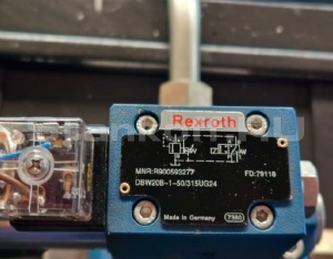

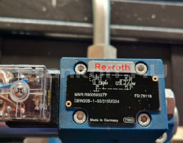

Гидравлическая система и клапаны Bosch-Rexroth (Германия)
Гидравлическая система ведущего мирового производителя. Оптимальное распределение нагрузки и давления системы, благодаря клапанам немецкого качества.

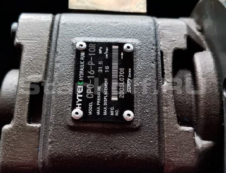

Гидравлическая помпа Sunny (США)
Обеспечивают надёжную работу гидравлической системы, за счет высоких эксплуатационных показателей и признанной мировыми производителями надежности.

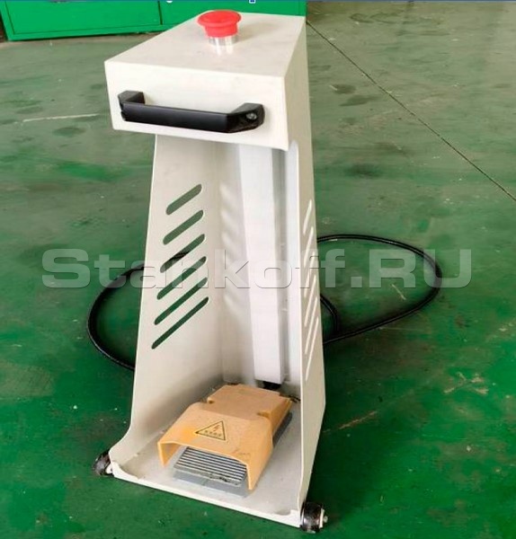

Педаль управления процессом гибки
Листогибочный гидравлический пресс MetalTec HBM 125/3200М укомплектован выносным, ножным модулем управления. Модуль имеет две педали – для подачи верхней плиты вниз, и отвода в первоначальное положение – вверх.

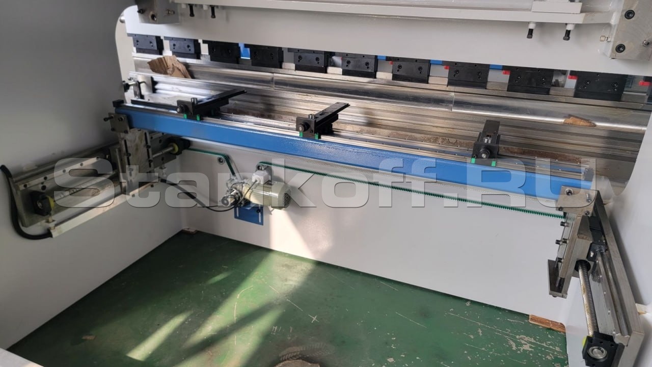

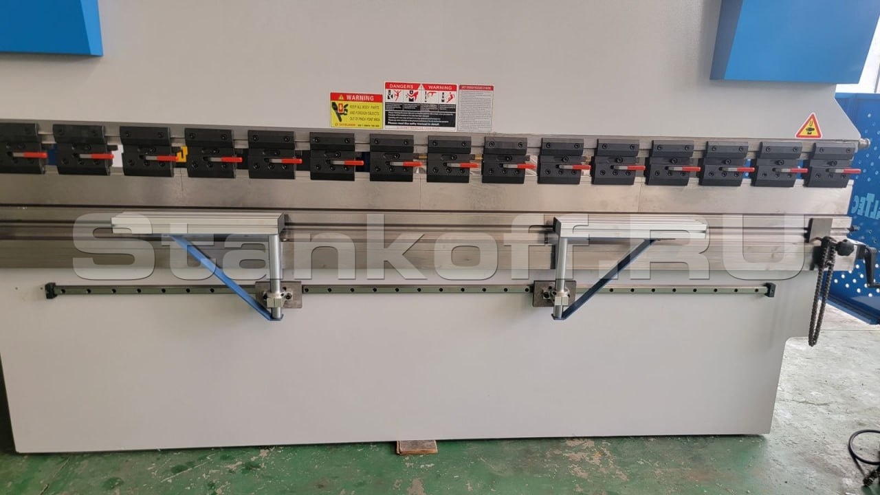

Высокоточные жесткие задние упоры (ось Х)
Автоматическая регулировка балки задних упоров по оси Х – относительно оператора вперед/назад.
Блок задних упоров с приводом ШВП - HIWIN (Тайвань), благодаря чему достигается высочайшая точность позиционирования.
Для удобства, станок оснащен 3 упорами, а не 2-умя как на большинстве аналогичных моделей конкурентов.
Ручная регулировка балки задних упоров по высоте (ось R)
Ручная регулировка балки задних упоров по оси R – относительно оператора вверх/вниз.

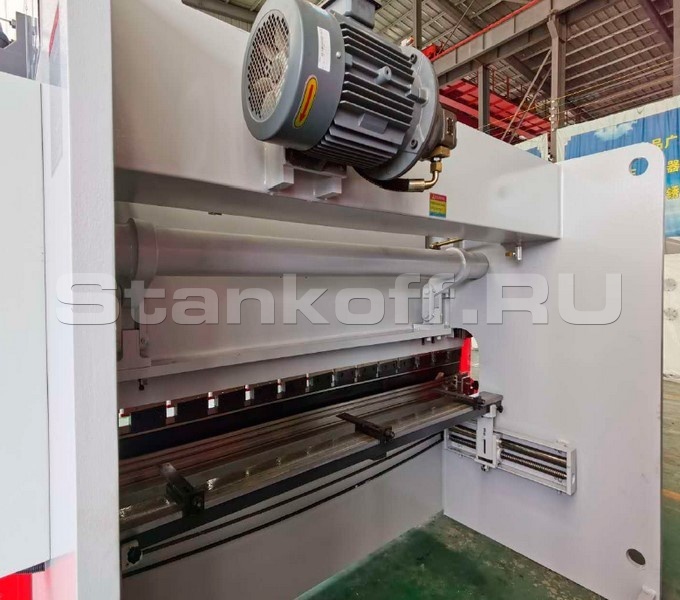

Надежный и мощный двигатель
Серия SIEMENS - это высокоэффективный низковольтный трехфазный электродвигатель, изготовленный SIEMENS ltd в соответствии со стандартом IEC & GB. Материал корпуса - чугун.

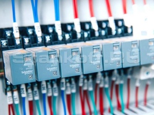

Электрошкаф с электрокомпонентами SCHNEIDER (Франция)
Промышленный изолированный электрошкаф, надежно защищает электрокомпоненты от воздействия внешней среды, пыли, влаги и т.д. Удобный и быстрый доступ.

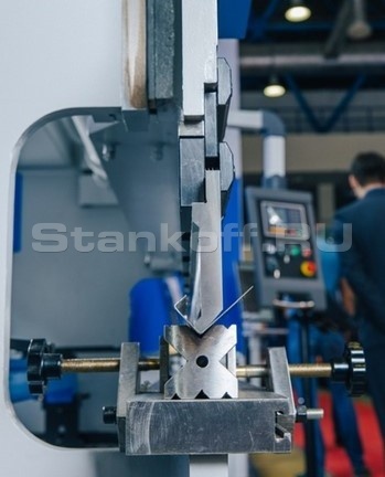

Гибочный инструмент
Гибочный инструмент
Станок укомплектован стандартным широкоуниверсальным комплектом гибочного инструмента (пуансон + матрица). Данный инструмент позволяет производить гибы с углами – от 90 и более градусов.
Возможно применение специализированного инструмента. Изготавливается под заказ. По запросу.
Быстросменный инструмент Amada Promecam
Станок оснащен быстросменной системой фиксации инструмента. Наиболее подходит при гибке небольших заготовок сложной формы, с одновременной установкой нескольких разных сегментов пуансонов.

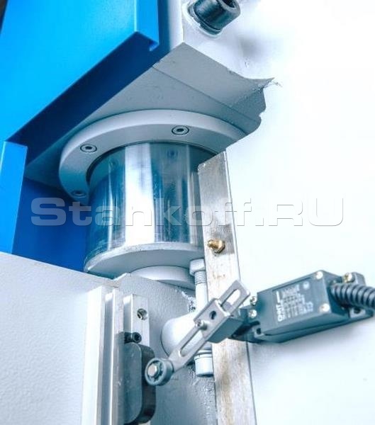

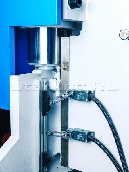

Механические концевики определения положения плиты (PAM)
Благодаря верхнему и нижнему механическим концевикам, система отслеживает положение РАМА.
