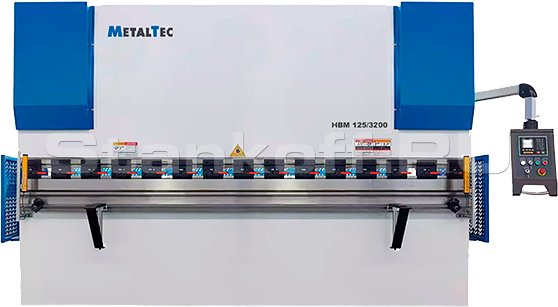

Гидравлический листогибочный пресс MetalTec HBM 125/3200М E22
Гидравлический листогибочный пресс MetalTec HBM 125/3200М, предназначен для гибки листового металла. Операция гибки может выполняться по всей рабочей длине, либо сегментно.

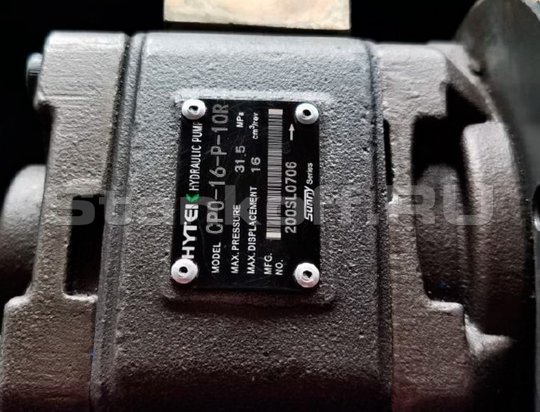

Насос гидравлической системы Sunny (США)

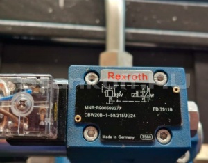

Клапаны гидравлической системы BOSCH-Rexroth (Германия)

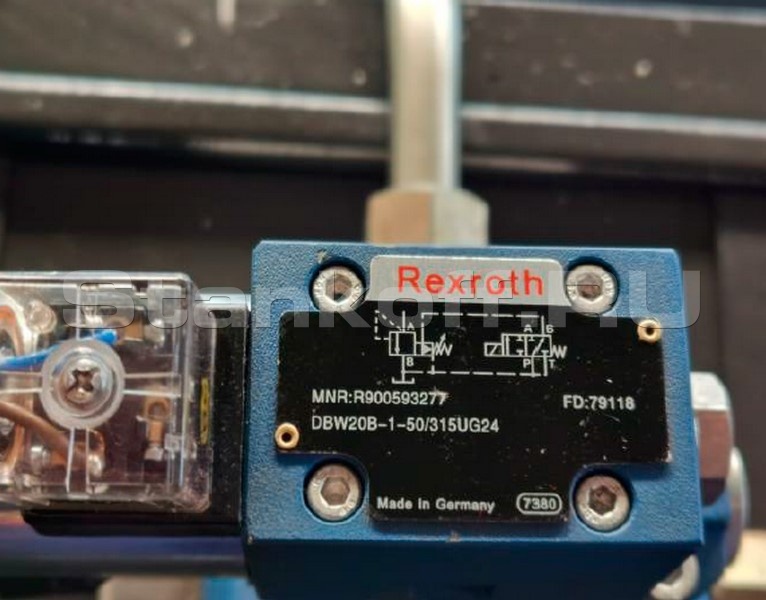

Гидравлическая система и клапаны Bosch-Rexroth (Германия)
Гидравлическая система ведущего мирового производителя. Оптимальное распределение нагрузки и давления системы, благодаря клапанам немецкого качества.
Гидравлическая помпа Sunny (США)
Обеспечивают надёжную работу гидравлической системы, за счет высоких эксплуатационных показателей и признанной мировыми производителями надежности.

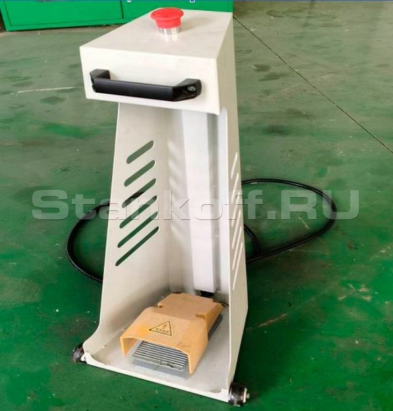

Педаль управления процессом гибки
Листогибочный гидравлический пресс MetalTec HBM 125/3200М укомплектован выносным, ножным модулем управления. Модуль имеет две педали – для подачи верхней плиты вниз, и отвода в первоначальное положение – вверх.

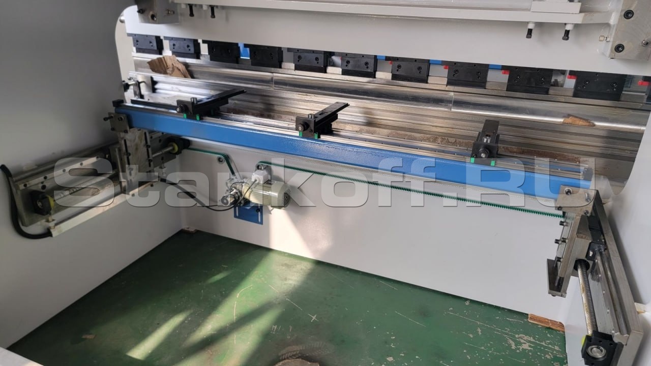

Высокоточные жесткие задние упоры (ось Х)
Автоматическая регулировка балки задних упоров по оси Х – относительно оператора вперед/назад.
Блок задних упоров с приводом ШВП - HIWIN (Тайвань), благодаря чему достигается высочайшая точность позиционирования.
Для удобства, станок оснащен 3 упорами, а не 2-умя как на большинстве аналогичных моделей конкурентов.
Ручная регулировка балки задних упоров по высоте (ось R)
Ручная регулировка балки задних упоров по оси R – относительно оператора вверх/вниз.

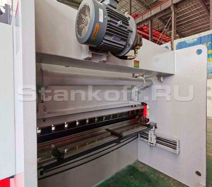

Надежный и мощный двигатель
Серия SIEMENS BEIDE - это новый высокоэффективный низковольтный трехфазный электродвигатель, изготовленный SIEMENS (CHINA) ltd в соответствии со стандартом IEC & GB. Материал корпуса - чугун.

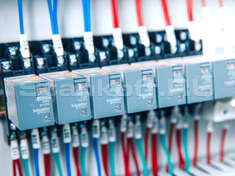

Электрошкаф с электрокомпонентами SCHNEIDER (Франция)
Промышленный изолированный электрошкаф, надежно защищает электрокомпоненты от воздействия внешней среды, пыли, влаги и т.д. Удобный и быстрый доступ.

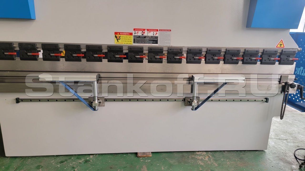

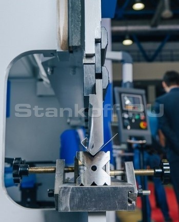

Гибочный инструмент
Гибочный инструмент
Гибочный инструмент
Станок укомплектован стандартным широкоуниверсальным комплектом гибочного инструмента (пуансон + матрица). Данный инструмент позволяет производить гибы с углами – от 90 и более градусов.
Матрица V образная многоручьевая, для гиба разных толщин металла.
Возможно применение специализированного инструмента. Изготавливается под заказ. По запросу.
Быстросменный инструмент Amada Promecam
Станок оснащен быстросменной системой фиксации инструмента. Наиболее подходит при гибке небольших заготовок сложной формы, с одновременной установкой нескольких разных сегментов пуансонов.

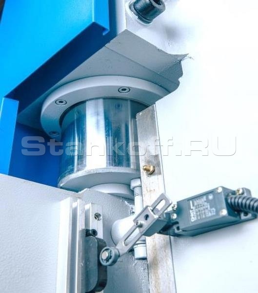

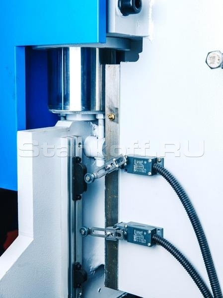

Механические концевики определения положения плиты (PAM)
Благодаря верхнему и нижнему механическим концевикам, система отслеживает положение РАМА.
