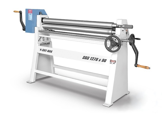

Вальцовочный трехвалковый ручной станок SRS 2050x95
Ручные вальцовочные станки SRS используются для гибки алюминиевых изделий, воздуховодов и дымоходов, рекламных щитов и кузовов автомобилей. Станки этой серии используются для обработки листовых заготовок длиной 1050-2050 мм и толщиной 1,5-3 мм в зависимости от модели.
Особенности станка
  • Боковые стойки корпуса изготовлено из чугуна
  • Асимметричное расположение валов
  • Верхний вал легко откидывается в сторону для извлечения изогнутой заготовки
  • Нижний и задний валы имеют углубления для вальцовки тонких прутков (4/7/10)
  • Верхний и нижний ролик приводной
  • Для удобства извлечения заготовки из станка верхний вал откидывается в сторону
Комплект поставки
  • Приспособление для конической гибки
  • Высокопрочные валы с сертификатом качества SAE 1050
Дополнительные опции
  • Индукционно закаленные гибочные валы
Техническая характеристика ручных вальцев SRS 2050x95
Рабочая длина валов2050 мм
Максимальная толщина гибки 1,5 мм
Диаметр валов95 мм
Минимальный диаметр гибки Рассчитывается по формуле Ø валка х 1,5
Габаритные размеры станка:
Длина3080 мм
Ширина 700 мм
Высота 1250 мм
Вес 650 кг
